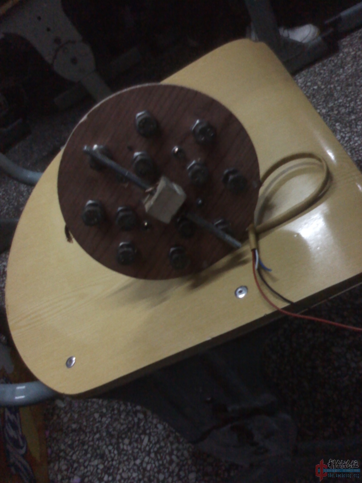

打火器特写:
正面: IMG_20121210_150650.jpg
侧面:   IMG_20121210_150658.jpg
因为是用的电风扇电机,转速慢,为了提高打火频率,我把电机转子作为一个电极,所有螺丝作为一个电极 - -# 这种方法还蛮好用,不过质量不好的电机就不要尝试了,我在家也做了一个,那个电机也是这么做的,常年不坏,而学校这个总共牺牲了我四个电机,还要25一个[s:108],哎~~山寨电机伤不起啊、、

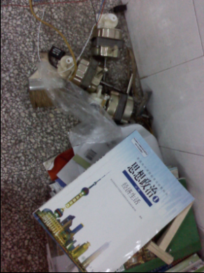

祭牺牲的 弟兄们。。(还有一个被同学拿去玩了= =#)

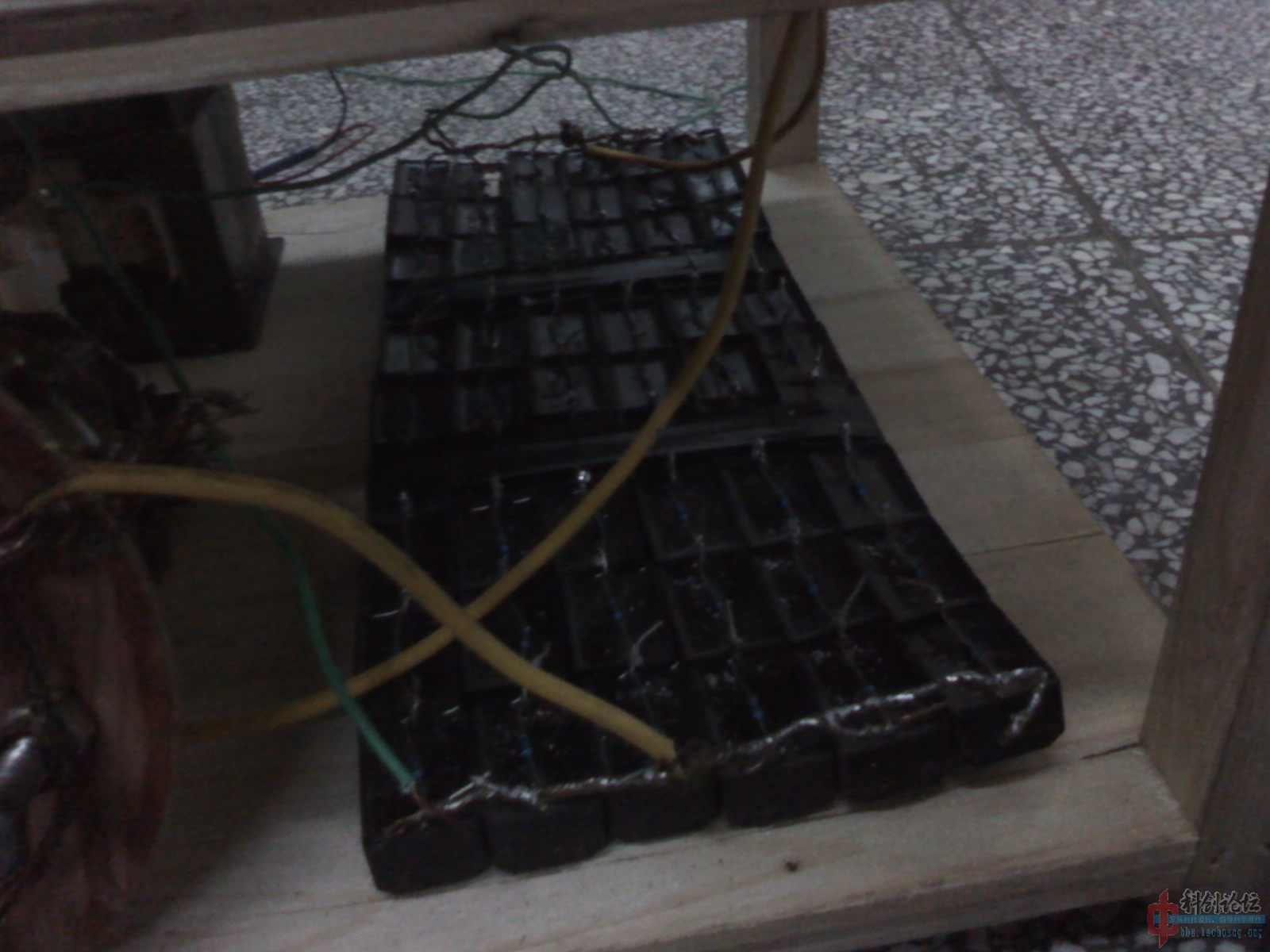

MMC

制作这台TC我没有遇到什么太难的问题,难度最大的我感觉是打火器,打火器的质量直接决定了电弧的质量。。做那个打火器足足花费了我两天的时间,就是为了加工那个连接螺丝跟电机的木块。。

将打火器电机作为一个电极,这种方法太危险了!必须改进!

电机做一个电极太危险,可以这样的用两个固定分离的电极电机带动金属棒在两个电极之间转动打火,这种方法安全高效
闪电侠007
2013-01-02
我试过......打火不连续......因为电机转速慢......

猫哥,感谢你指出,不过求解为什么会危险? 打火器人又不靠近它。。 是不是怕MMC击穿电机绝缘层打进家用电?

最后你说对了,高压毁坏了电机的绝缘,然后发生串网,一关系到你的生命安全,二对电网不好,对其它用电器也不好。

电机转速慢+加工打火器轴承的技术不行......时间也不够......

最危险的还是串联的两个微波炉变压器,挨上就是一个挂。。。我的90wsgtc不知道用什么打火器好。。。
闪电侠007作者
12年6个月前 IP:未同步
488599
回 19楼(兰若,公主魂) 的帖子
用铜鼻吧,尽量增大打火面积,效果照样好
兰若,公主魂
12年6个月前 IP:未同步
488607
铜鼻,好吧。我想用空心铁球,但是不好固定。现在不知道,旋转打火效率高,还是球形放电打火器效率高?还是说微波炉变压器大功率只能用旋转打火来散巨热。。。。
闪电侠007作者
12年6个月前 IP:未同步
488615
回 21楼(兰若,公主魂) 的帖子
个人感觉小TC用固定的打火器好,旋转打火器难加工。确实,微波炉变压器要用旋转打火器才能得到更长的工作时间,否则温度过高,打火器空气电离过度,就相当于短路的导线了,电弧就会急剧缩短,小TC的话,增大打火面积就没问题了
