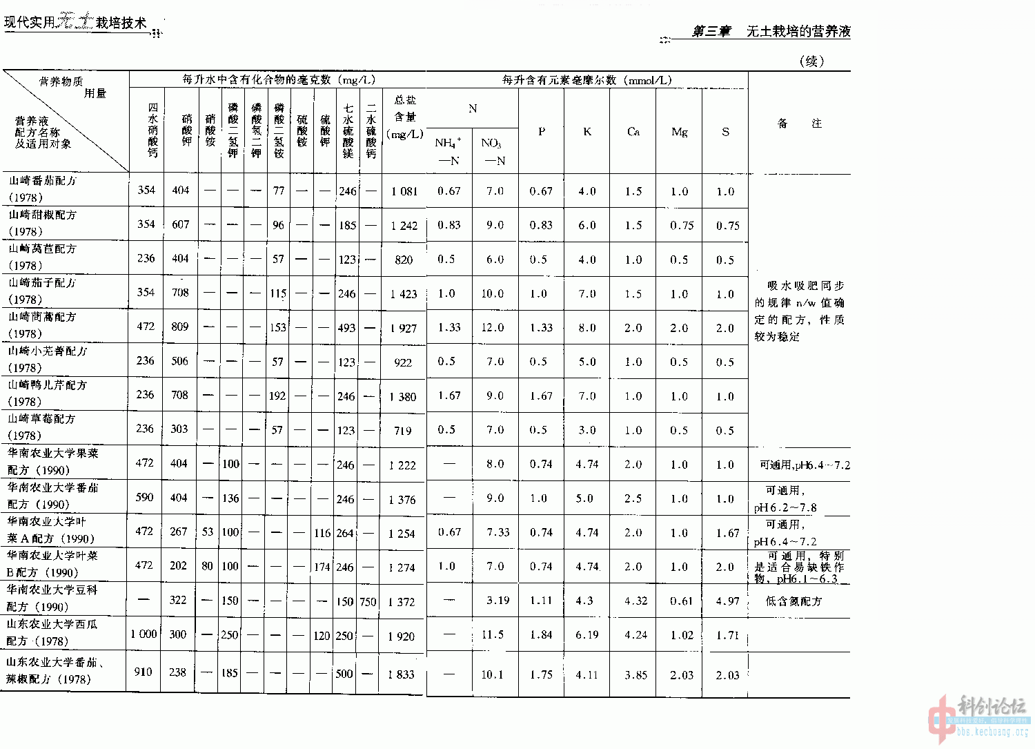

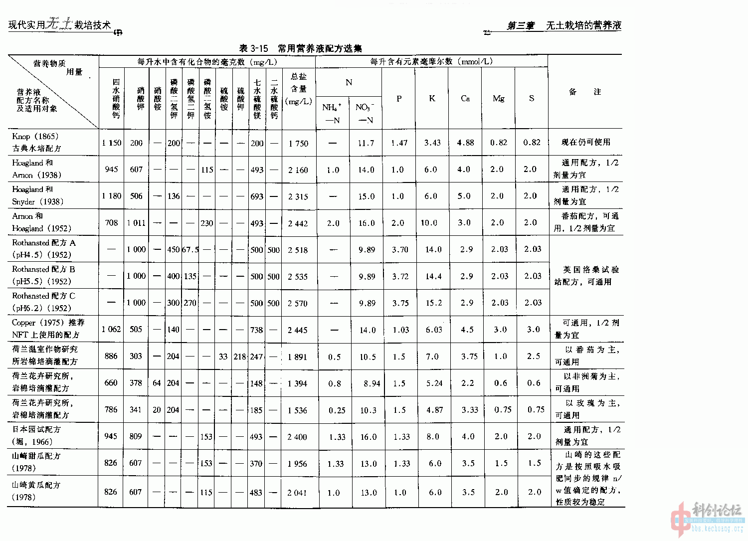

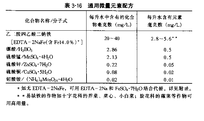

无土栽培营养液配方选集
hambaby2012/12/09农业 IP:新加坡
引自:刘士哲主编《现代实用无土栽培技术》中国农业出版社 2001年07月第1版
