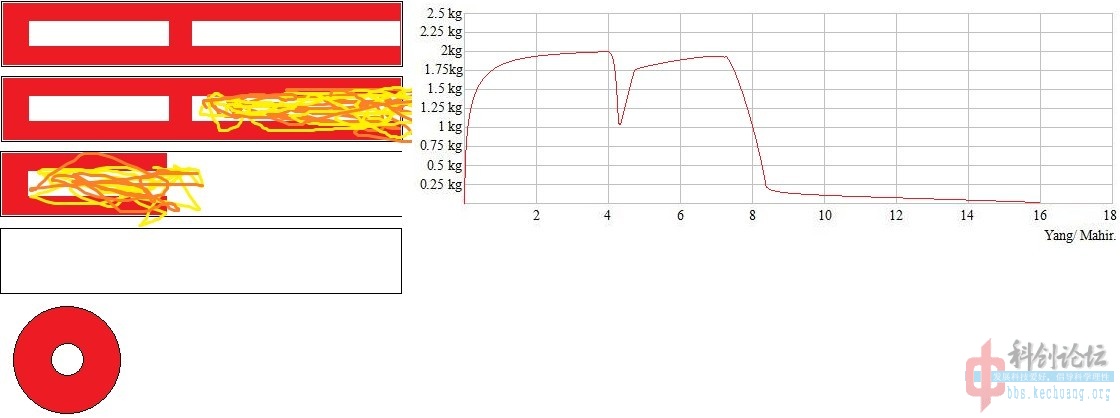

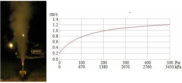

燃料,形状,结构,燃速。
第七骑士团2012/11/09喷气推进 IP:阿联酋
发现整个燃料1个洞燃速太快了,因为燃烧时我发现压力越大速度烧的越快,我在3个测试里已经大概找出燃速对压力的比率。
2次大气层压力和1次箭内实验。
所以最近想了1个新的燃烧结构,但是不知道KNSU能不能承受压力。要是已经有人试过就告诉我点这样结构的经验。
这个星期我会用这样的燃料发射和实验,最近太忙了前面的实验都没发过来。。
下个月我要实验加不同比方的 KCLO3 对肖糖的燃烧速度,期待。也学会了用混泥土自己做拉瓦喷嘴的方法和技术。。以后放假有时间一起发了。。。

这个结构加工起来有点困难[s:275]
第七骑士团作者
12年8个月前 IP:未同步
468858
回 1楼(badboy-fly) 的帖子
简单啊?分成不同阶的放进去就可以了。

建议lz不要试验在燃料中加入氯酸钾。
第七骑士团作者
12年8个月前 IP:未同步
468983
回 8楼(溴化乙基镁) 的帖子
恩,我知道氯酸钾不稳定,不过放心,我对物理和化学拥有完全知识的情况下才会做实验的。
我会做3个实验
-50%KNO3 15% KCLO3 35%糖
-55% KNO3 10% KCLO3 35% 糖。
-60% KNO3 5% KCLO3 35% 糖。
会把数据发上来的。我想要1个发动机4-7秒的。没有洞直接滴入烧到顶,这样减去洞的浪费空间可以增加燃料空间。。。呵呵。

不是有人试过类似的实验!!H 型装药
彩虹之巅
12年8个月前 IP:未同步
469656
H型装药让发动机工作时间延长了,如果隔热问题解决不好也不行。
