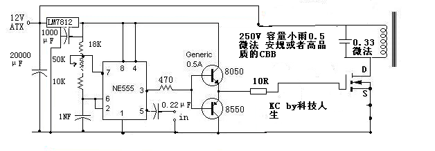

高效低发热的NE555电路 (自改)
Τerminator2012/05/23高电压技术 IP:山东
实验初级并安规电容   250V 0.33微法的电容并在初级上  电弧一下变得很粗 拿下来 电弧又很细 然后加上 过于兴奋 风扇忘开了 完了几分钟  发现没开 立即断掉电源(最后的场馆了 不能再牺牲了)  然后又去摸了一下散热片 只是温热   以前用CPU散热片+风冷 到头还是烧 难道并上电容还能降低发热?
视频1 雅各布天梯  +电容明显看出电弧加粗 电流下降1A
http://v.youku.com/v_show/id_XNDAxMjc2NzQw.html
555等离子扬声器的  把电弧压短了  电流 8.5A 左右
http://v.youku.com/v_show/id_XNDAxMjU4NDE2.html
   555单独供电 450W ATX电源
  场馆 IRFP 460  单独供电
  环牛  24V 实测28V  整流滤波 给功率部分供电
PS 我爸上班了 借的别人的手机 PS改天用N5233拍摄

谐振频率接近驱动频率的时候变成E类ZVS电路,效率很高。

不错,向软开关埋进了一步。。。不过最好像black那个感应加热那样,加上反馈,实现完美ZCS(或ZVS)!

貌似半桥发热量比同等功率下的单管低很多。。

这样无非就是刚好谐振了罢了,空载可以完全没有发热,但是拉弧的时候貌似会偏,毕竟不是追频的,发热还是有点大的。比不谐振的话要好多了

请注意DS间峰值电压!此种谐振模式下槽路两端电压可能会振到很高!!!
所以莫名其妙烧管也不稀奇了~买个示波器吧~~~
