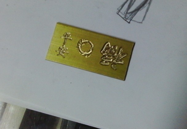

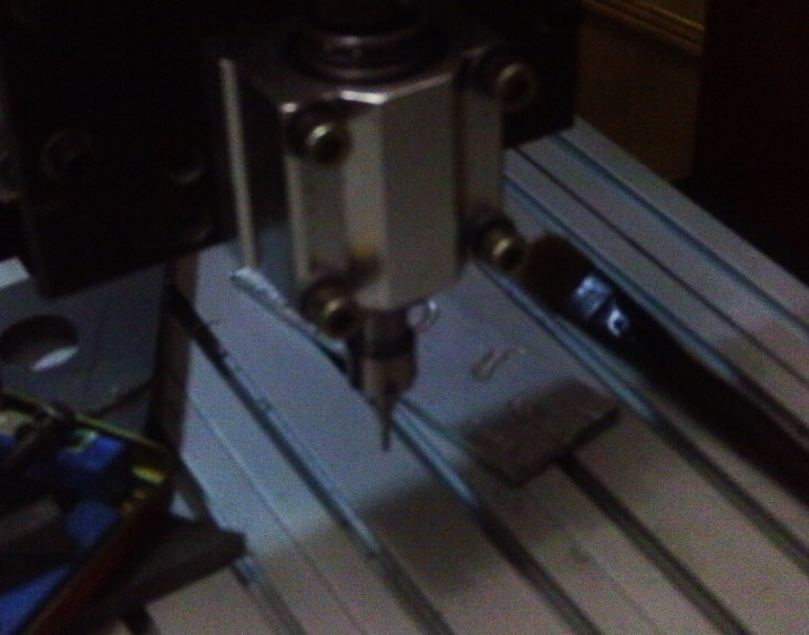

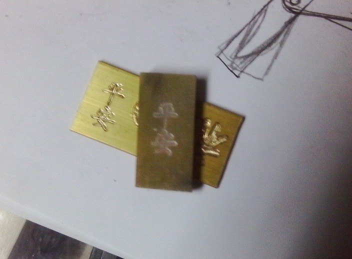

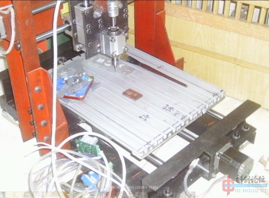

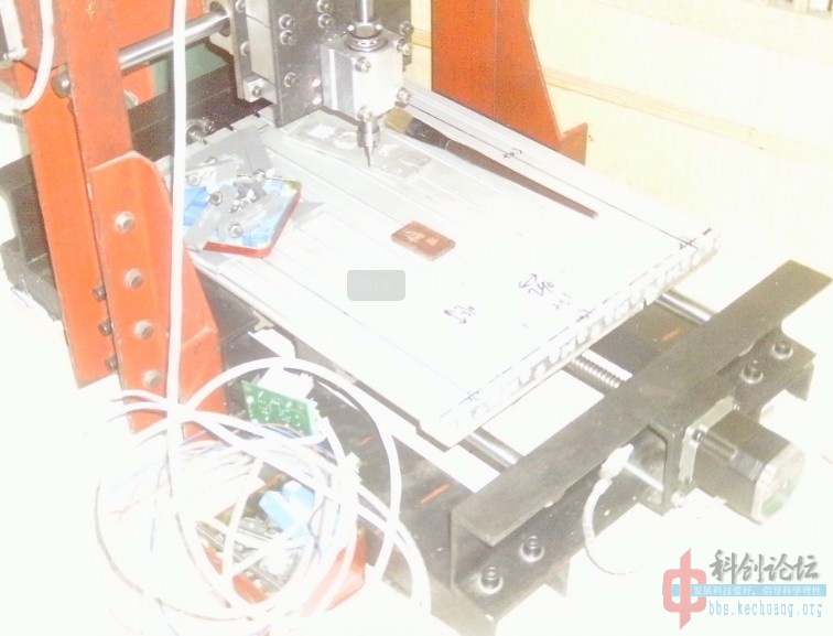

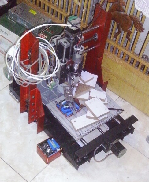

机架为槽钢结构。16的光轴,直线轴承滑块。有效行程270*340*100,Z轴预留了升级A轴的高度,方便升级第四轴。1605的T型丝杆,两端608轴承座。双螺母消回差。两相六线50加长步进电机,电流3A。控制板是0506的三轴集成板,以前用的STK672-080芯片自己焊的板子,本地元件不好购买,导致自己焊比买成品板成本还高,买航空插头4芯的都要20多元一个!伤不起啊! 主轴300W电机加ER11无动力,电路调速,打表在5丝以内 ,Z轴的板有些薄,有时间换厚铝板。机械限位、照明、电机保险等还没有安装,电控箱没有合适的机箱也暂时搁置,不过机器已经可以用了。试机用的铜板和石章料,大的福字两公分见方,下刀0.2 ,深度1,两毫米的3刃铣刀,刀有点粗,细节没有出来。平安都是1公分的字下刀0.5 深度0.5,自己磨的30度平底尖刀,细节还是出不来,看样子得买雕刻刀了 ~~

335569
给您一个建议:主轴不要使用哪种弹性联轴器,精度、寿命和扭矩以及动平衡都难以保障。
在成本和加工精度限制难以做到刚性联轴或使用电主轴的时候,主轴加一级皮带传动或者塔轮变速是个理想设计。

回 3楼(samhrc) 的帖子
多谢指点 手上没有合适的同步轮  买新的价格不低 所以先用联轴器来代替 有时间主轴的安装板是要换掉的 收到合适的同步轮一起开工

335621
非常不错啊,俺的机机就是Z行程太短了,装不了A轴。强烈赞。
关于主轴,建议LZ使用电主轴或者吊磨,径向跳动很小很小!

回 6楼(ehco) 的帖子
多谢夸奖  Z轴还可以升高10公分左右  其实吊磨属于无奈之选 有条件就上电主轴  无动力主轴的精度也很高 有的要比电主轴高的多 我这个就不说 自己拼的 没什么精度
