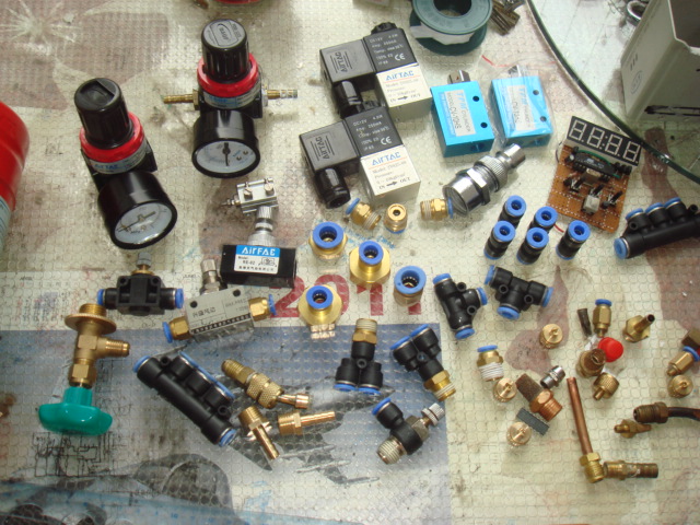

首先充足的接头可以避免在做是缺接头

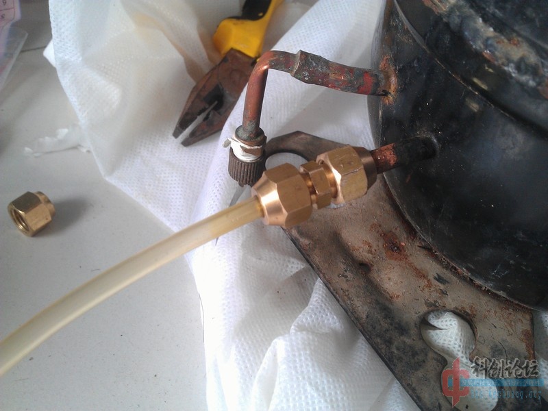

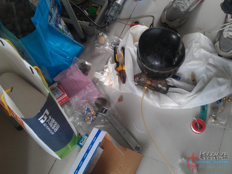

◤◢◣◢◣◥ 从厦门带来的压缩机。。。20年历史。。
改装在◤◢◣◢◣◥ 宿舍。。
靠。。不是标准管径。。比6MM大一些。。晕倒

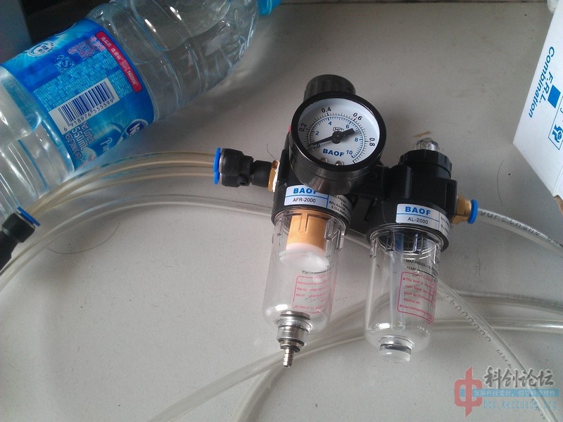

油水分离器 用来排开水分 没压力会自动开闸放水。。
旁边的油雾器用来给气动工具来润滑的 平时里面要加油。。
砖利啊 把气管用打火机加热后用笔扩孔 通过喇叭接头接气管

delete
2011-10-07
AFR2000是集成干燥排水调压为一体的。。。
