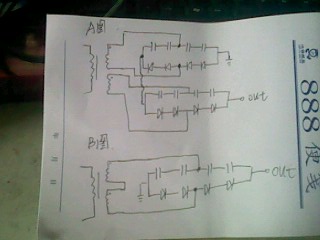

帮忙看看,图A 和图B这两个图,一个是先倍压后串联输出,一个是先串联后倍压输出,这两个图最后输出的电压哪个更大啊?

可是我做起来后拉弧好像是图A的弧更长。可是要是按理论来讲的话应该是图B更告,它的电压损耗更小。

会不会是因为A用的电容比较多,储能比较多呢?

不是的。全部都一样的。变压器,电容,全部一样。

A的电容个数是B的两倍

LS: B电容峰值的电压也要比A电容的峰值电压高一倍

对,那到底倍出来的电压是哪个高啊?还是一样高啊?

第2个图对元件耐压要求高。

B的元件耐压要求更高,因为B图是将两个次级线圈串联后再倍压,而A图是倍压后串联。虽然我没试验过,但是我从以往的经验感觉A输出会比B要高一点,就像两个高压包串联后的拉弧不是一个的两倍长。
