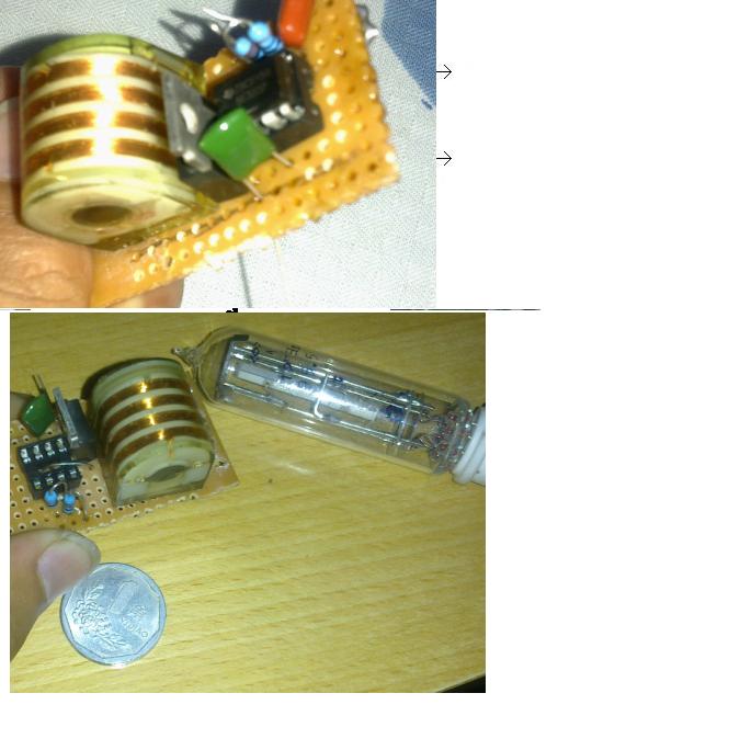

555做的mini打火机悲剧了,电弧基本没有。求解答。。。

接手机直冲和锂电池 都是0。1mm的电弧,电弧有声音。。。
一开始以为没有电弧,多亏了声音提醒了我。。。
求解。。。求指导

振荡频率不对?

你那个高压包是几个脚的?3个?4个?

频率20khz  三个脚 一个脚是共用的。接线肯定没错。

问题出在共用的那个脚上面。干扰了555震荡。你用4个脚的试试,绝对成功。

我用4个脚的那种变压器,555+场管推动,轻易烧断0.7mm铁丝

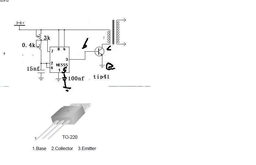

晕死~~电容也忒大了吧~~~~

换个小电容,把电位器调大点,比上面那个电阻大才好,你这个占空比忒大了吧

我了个去,晕死我了,垃圾包,不能自激不能它激。。。。明天就要去大学了,包是买不到了。。。还是老老实实买高压发生器拆包吧,话说那种液晶包哪里能弄到?问了很多地方都没有啊。。

怎么算占空比?。。。我也是找不到件了,为了20khz 才出此下策的。

占空比=(R1(上面的电阻)+R2(下面的电阻))/(R1+2xR2)

3.4/3.8 = 0.89473684210526
