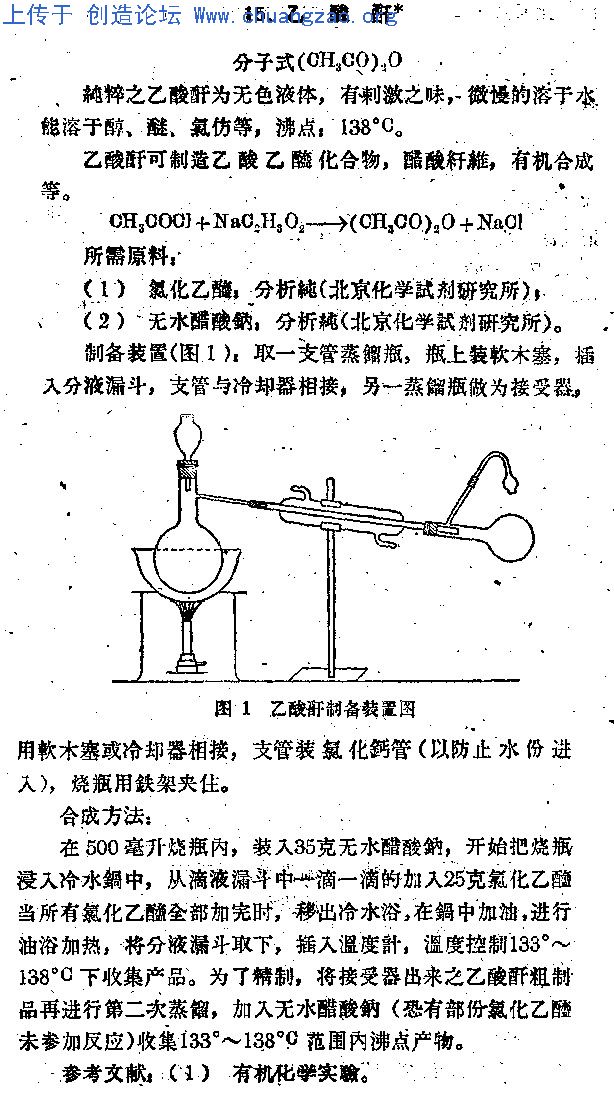

合成反应
CH3CClO+CH3COONa—△—>(CH3CO)2O+NaCl
引自:《有机试剂合成》冶金工业出版社 1959年10月第1版

这本书我有
问题是氯乙酰好象比醋酸酐还难买

這個合成原理很簡單,但困難點在於原料
一 乙酰氯的催淚性強
二 乙酰氯的合成是冰醋酸跟三氯化磷或四氯化硅反應,這個成本比直接購買醋酐更高
以三氯化磷為原料還會產生三種副產物:三乙酸磷、乙酸二氯化磷、醋酐。含量與去除方式不詳
四氯化硅反應沒有不純物的資料

作为通用试剂,某资料显示乙酰氯的价格大约是50rmb/500ml(A.R.),这个也可能是N年前的资讯……
假如购买的现实性高于乙酸酐的话,作为实验用途的少量乙酸酐自行合成来源,未尝不是一个可实施的解决方案。

这个方法我曾考虑过,也问了下乙酰氯的价格,大概50元/500毫升,加上无水醋酸钠和仪器的费用,成本要到80元了,得率只有60%,比我买的醋酸酐要贵40多元,但目前买不到醋酸酐的情况下,只有这个方法可行了。
另外原料便宜和设备贵的方法是丙酮高温分解为乙烯酮和甲烷,再用醋酸吸收乙烯酮得到。
最后还有一点是如果能买到双乙烯酮试剂,加热就变成乙烯酮再用冰醋酸吸收就得到醋酐了,我觉得这个方法好像更好。
