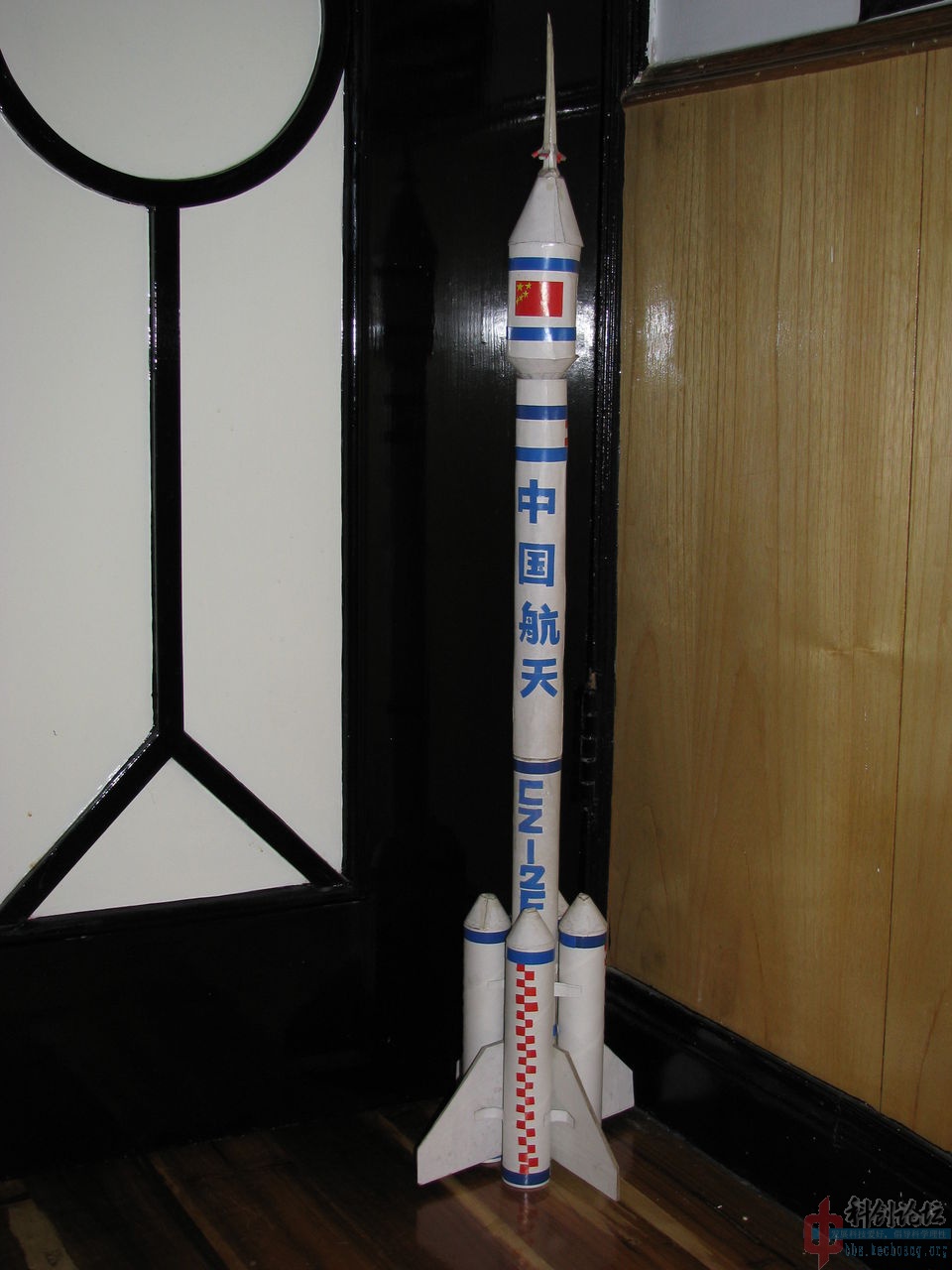

我曾经的小学美术课作业——模型……当时就做了个大火箭,现在一直是摆设。
图片如下:
如果我想发射该怎么搞(理论假设……没钱没时间没场地……)
箭体高度:1m
分三级,四个助推器可分离,中间摩擦力连接,可用硝化棉之类的弹开,第三级为整流罩,不可打开,但可装大量设备或HMTD、铝热剂、云爆等等皆可(总之就是个货仓)
纯卡纸模型,含有大量白乳胶502,总重约1kg左右(也许更轻)
求硝糖用量,燃料工艺(由于可装载燃料空间巨大,且呈长条形,故不适于使用普通中空药柱),长时间工作喷口工艺,总冲量,发射高度,水平发射飞行距离,助推器推力平衡控制方式,是否需要舵,多级点火方式,多级伞降方式,助推器伞降方式,回收半径。
对于如此多的燃料(能装1kg的燃料吧),发生意外该如何处理?
安全飞行地区要什么样的(打不到UFO的)?
第3级如何回收???若高空伞降那么降落伞怎么装?怎么开???
大家开始yy吧!!!

我看出來了。又是個紙老虎。。。
氣動外形不合格的東西還想飛??
整體强度可能普通的PVC發動機就可以將其扭曲了。

绝对不是纸老虎,强度经过测试,至少可以承受20kg的压力(侧向压力)没有任何变形(1hour测试),至于在火箭轴上的压力必然更大!!!
气动外形……主要是头部吧……其实我有好几个头的……不同外形不同容积不同功能……

如果没有同步精度上的把握,四个助推还是摘掉吧。。。 碍事。。。

   小学的作业 弱弱的问一下 这个你是怎么测试的呢?     如何保证测试结果的误差很小  ?    不过看火箭的整流罩 应该不怎么结实   还是好好改改吧   要不然直接再做一个  这个就收藏着

四个助推连接在发射架上,然后火箭主体上天,助推留在地上

虽然只是小学5年级,但那时我本想做2个火箭(可以发射的),所以1、2级都做得很硬,接口处的硬度也十分高。至于测试嘛,我就是加1hour的侧压,并没出现任何变形,接口无一丝松脱
整流罩确实不结实,只有薄薄的一层卡纸,毕竟目前只是摆设嘛……

我想知道的就是如何对KNDX进行同步控制……对固体火箭发动机的推力控制不甚了解……

   说起来简单 做起来难  四个发动机的规格要一直  点火头要同时点火  而且 四个发动机完全要朝一个方向 即竖直向下 要不然会乱飞  不过这些好像很难同时做到啊   建议整流罩内加配重

这些倒不是太难,关键是点火后发动机的推力、燃速不一定一致……

不是太难?   你试一下就知道多难了  要知道玩这个的很多都是业余爱好者  我记得看过一期流言终结者  里面有一段是他们请火箭专家发射火箭的   也是四枚同时点燃  专家当时特地说 要采用串联点火 这样可以保证同时点燃  但最后只点燃了三枚   就算可以同时通电  但自己做的点火头不一定点火时间都一致啊   发动机的推力和燃速是较好控制的  只要有整套的模具  将发动机的规格标准化  然后发射药要用同一批  药柱的压制也要有模具  装药量要控制好   这样就好些了   如果自己做不到  我建议使用成品的发动机和点火头   比且在发射架上给火箭增加一个阻碍发射的装置  也就是说在四枚发动机都工作了 才让火箭发射  这样火箭没问题的话  就不会乱飞了  个人见解  如有不妥 请大家指正
