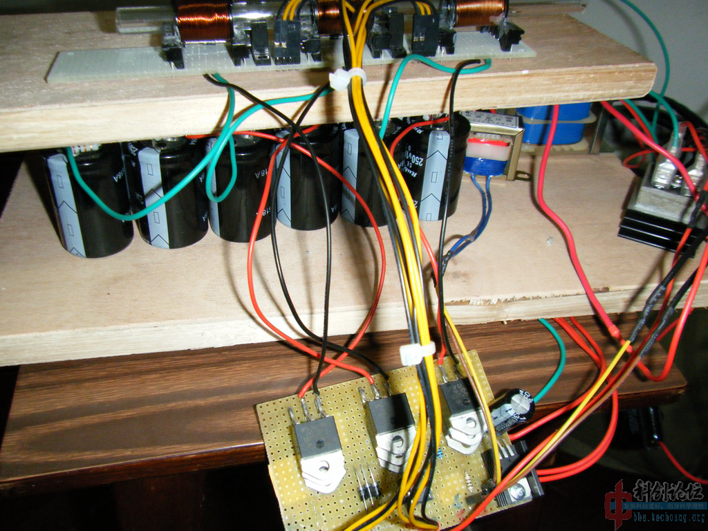

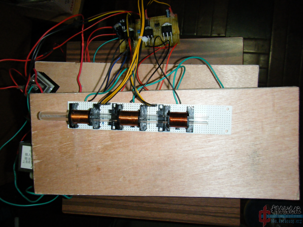

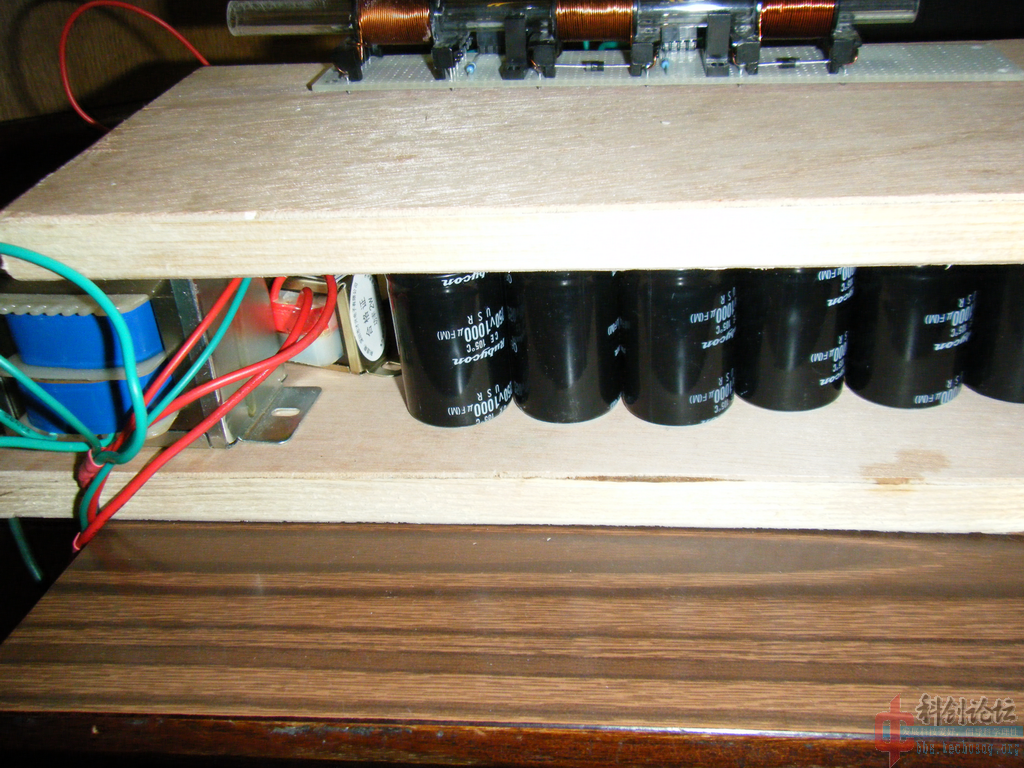

目标是500V,每级1500uF。线圈是0.6的
子弹是个螺钉改造的,等下上图。
前阵子k149编程器悲剧了……然后重新买了个ICD2,用的很爽!
目前还在调试程序中,毕竟光耦合触发开启的延时要一点点自己摸索的。

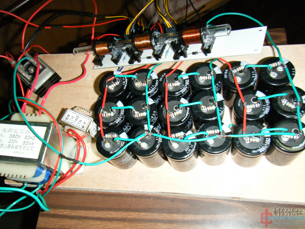

貌似是国产的……不是正宗原装进口红宝石,毕竟才4元一个。
然后现在有个悲剧的问题是限流我没弄好,一个450V1.2uF的电风扇电容不管是220V桥整还是380V桥整都只能充到300V多点,然后就很难上去了。回头换个限流的器件去。

今天打算换个100uH1A的电感做限流看看,我怀疑均压电阻可能用太大了,回去量下电压是否平衡,如果不行我得换小些的了。

你完全沒必要搞些亂七八糟的東西來做限流
聽過熱敏電阻嗎? NTSR 最開始電阻很大 通過電流后發熱 電阻迅速下降到幾個數量級以下 常用作開關電源的軟啟動 防止了小的容抗對整流橋的衝擊 你可以用在這上面鳥 完全沒必要那麼麻煩 一個就1~2元 非常便宜的額
話說你可真是經典啊 期待你的最終產品 反正我是沒戲鳥~
black
14年5个月前 IP:未同步
188113
而且看到你的線圈 果然是慢加速
慢加速還用SCR? SCR的導通和關斷需要大概1.2ms的時間的 仿佛不好控制
由於電流小 我建議你使用IGBT來做開關 關斷和導通需要的時間都在μS級別 儘量選擇低壓管 因為開關速度會比高壓管快
一般的40N120D就能勝任
ビリビリ女作者
14年5个月前 IP:未同步
188153
热敏电阻我会去查下的
慢加速是什么…… 导通速度貌似没这么慢,关断也没打算做……毕竟电容量小(还被F佬喷过)
IGBT会考虑的,在今后的产品……不是这个了

188168
漆包线的线径和圈数层数去发射效率的影响实在太大了,昨晚又重试了二种线径差不多一种0。6一种看上去小于0。6应是0。58-0。59间的。结果这种0。58-0。59让的我从电机里拆出来的威力致少要比新买的0。6的威力大三份之一。以孔来看。打出的孔要比0。6的大一倍多 [s:246] 。或许还是漆包线的质量问题 [s:245]
ビリビリ女作者
14年5个月前 IP:未同步
188189
就我个人认为,还是0.8-1.0的线会比较合适吧。
我不知道你怎么测量放电是否有放完,毕竟这只是一瞬间的事,比眨下眼睛还快。我只是感觉我这点电容量还不至于放出回拉的效果。
目前能感觉到的是单片机控制“开”的延迟,不论是过早还是过晚都会很明显的影响速度,因为开早了放电时弹丸还没到位;开晚了这才是彻底的回拉……三(和你妹谐)级的效果恐怕还不如单级了。

请重新检查电容组,感觉你并联的电阻有问题。不需要每个电容都并上。照你这样电阻的阻值将变小,等于是电阻并联。还有我的经验公式是100v用100k

电阻起到一个均压作用,太小了会增加放电速度。

LZ..............scr用70tps12应该会比较给力的,我试过450v2200uf满负荷发射.0.8mm的漆包线240匝左右,一个70tps12就可以了.最重要的一点就是70tps12要真品的。
