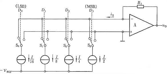

    11.3.1  电路结构
    4位权电流D/A转换器如图11.3.1所示。电路中,用一组恒流源代替了倒T型电阻网络。这组恒流源从高电位到低位电流的大小依次为I/2、I/4、I/8、I/16。
图11.3.1 权电流D/A转换器的原理电路
    11.3.2  工作原理
    在图11.3.1所示电路中,当输入数字量的某一位数码Di=1时,开关Si接运算放大器的反相端,相应权电流流出求和电路;当Si=0时,开关Si接地。分析该电路,可得出
优点
    1.速度快。
    2.当采用了恒流源电路后,各支路权电流的大小均不受开关导通电阻和压降的影响,降低了对开关电路的要求,提高了转换精度。
