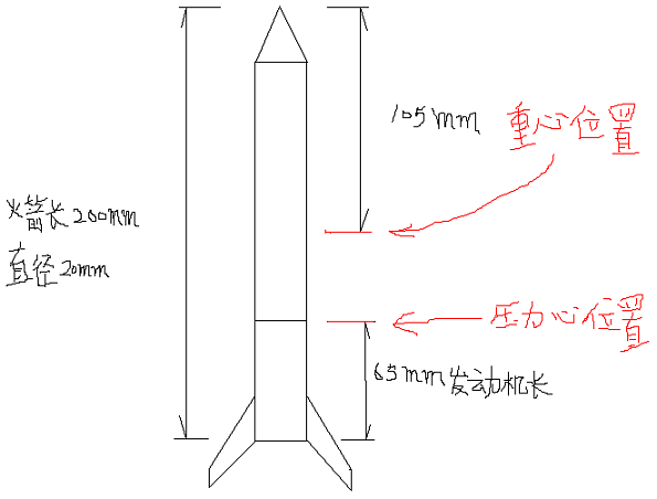

压力心在於重心后方,约1.5倍箭身直径位置.
比如火箭长200毫米,发动机长65毫米,箭身直径20毫米,那么重心的位置应在距离火箭顶端105毫米的位置.这样理解对吗,如下图

对了还想问一下,你的压力中心是如何确定?还有,优化的火箭重心位置放置在压力中心向上的火箭1倍直径距离就可以基本满足火箭稳定的要求。1.5倍直径的距离需要太多的鼻锥配重,无谓增加了火箭的重量。

"压力中心是如何确定",我的理解是发动机顶端是压力中心,不知道对吗?

引用第5楼mlpppppp于2009-01-06 19:17发表的  :
当然不对啦~我的资料:
对于模型火箭侧向压力中心的测定,需要将模型火箭在低阻转轴上固定后,置于相对运动的侧向(水平)均匀气流中(时速约8-10公里)进行测量,以及计算和校验。当然,如果条件许可,建议使用专用设备,例如低速风洞,这将会极大地提高试验的精确度。但是,并不是有许多人都有这一条件,可以将模型火箭固定在低速风洞中的低阻转轴上进行试验。

可我们没有那么专业的设备(低速风洞也没有),大家有什么好方法测定"压力中心"吗

有一种非常简易的方法:
在硬纸上画上火箭横截面的图(按比例),然后剪下来,它的重心位置就是火箭的压心
很久以前看过的,没试过
