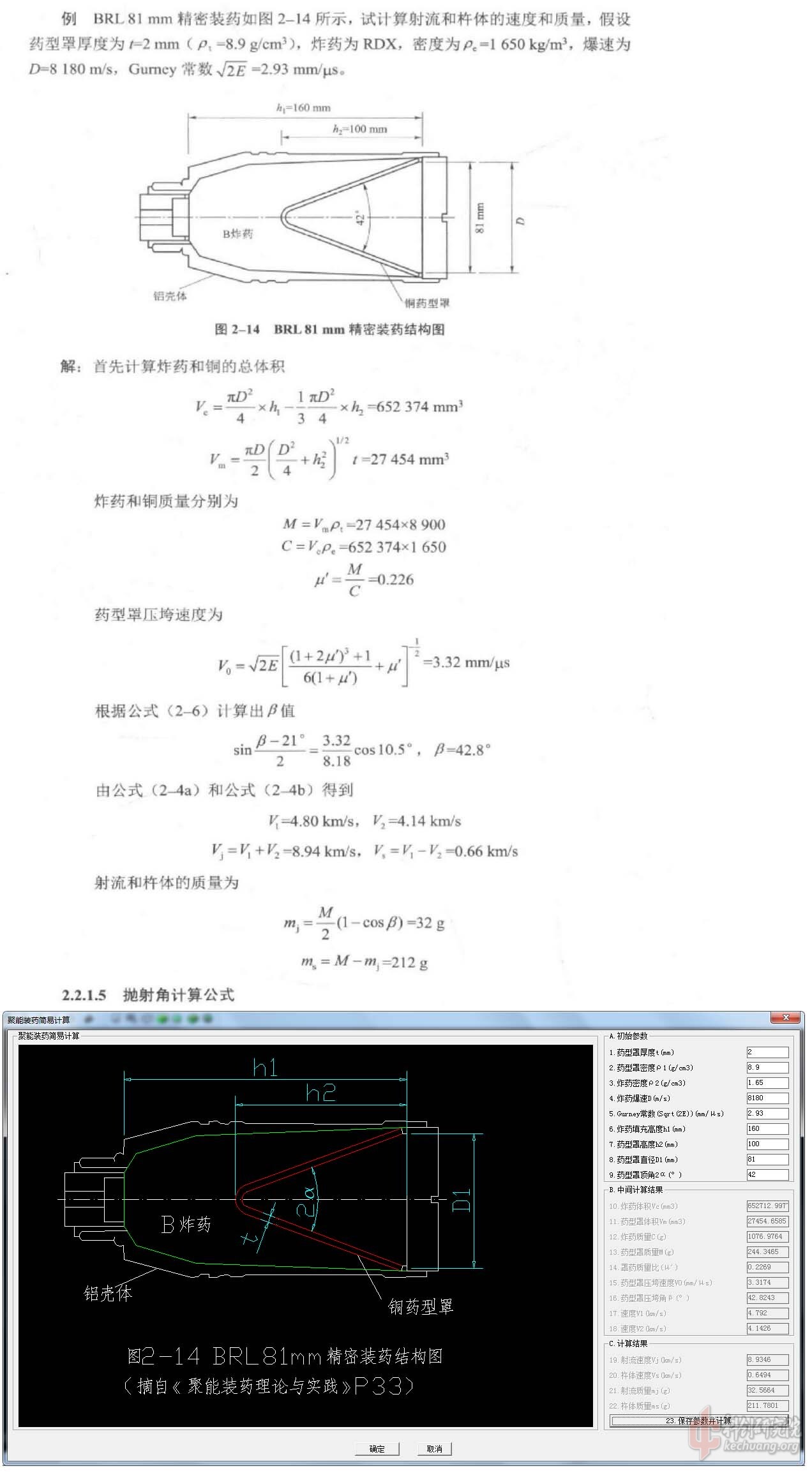

根据《聚能装药理论与实践》P33例题编写简易计算程序

根据教材例题 编写的计算工具 运行在CAD下的插件

使用方法:加载*.fas文件 命令:tt
为了显示幻灯片 请将*.sld文件拷贝到文件支持目录
