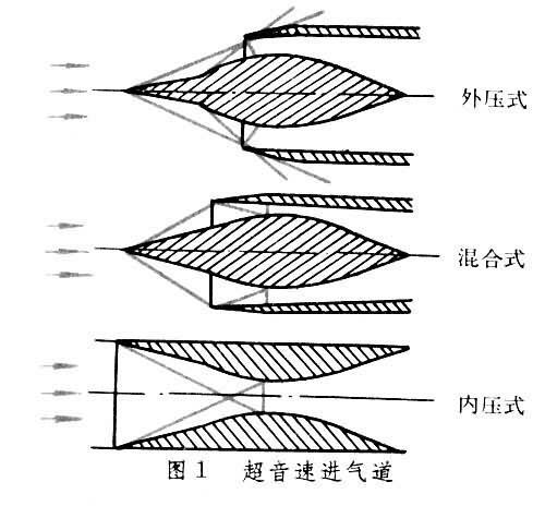

但这对工作环境很敏感,几乎不能自行增压,高速时还会被激波影响,于是sb.往里面塞了一块锥子,通过激波对气流减速,这种设计在二代战机上很常见,尽管他不是冲压式发动机:
