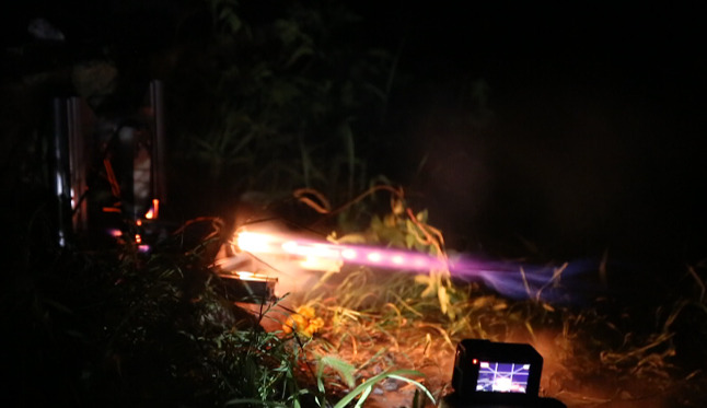

点火!
00:00
00:00
VID_20240802_212909.mp4  点击下载
点火瞬间建压,下面盯帧浅析。
上室压。从出口位置燃气状态看出和拉瓦尔有本质区别。
消息:补燃了。
坏消息:中间体烧蚀严重,开始喷溅钢屑
余药燃烧,收工~
00:00
00:00
VID_20240802_195111.mp4  点击下载
烧的通红……
由于点火药使用了含有氧化铜的粉末rap,导致颜色偏紫。
  测试结果:发动机实际测试推力296N,接近理论值;发动机工作状态除中间体烧蚀外,其它良好;明确了实际工作状态,与仿真结果相近。
  反思:注意设计时要考虑严重烧蚀,应考虑更换更好的材料或设计优化;喷管固定方式差,需要更换;注意设计喷燃比、燃通比,谨防喘燃和侵蚀燃烧;密封措施必须做好,不要嫌装配费力就投机取巧;试车前一定带齐工具,提前预估可能的事故并准备好相应处理方式,试车必须规范。

00:00
00:00
lv_0_20240803104737.mp4  点击下载 ‎补一个慢放视频

943161
一闪而逝的蓝色,像电弧一样,剩余燃气?
