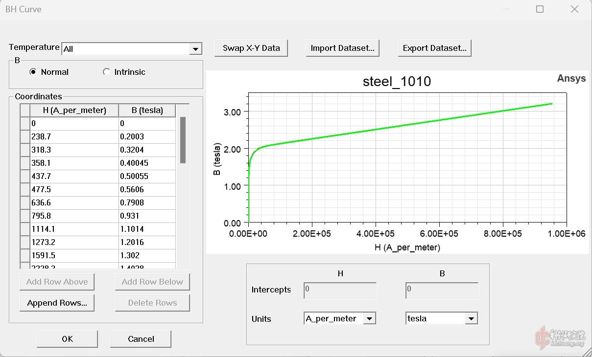

1:获取磁化强度M
这部分比较容易,首先需要在maxwell里查询1010钢的磁化曲线。(图2)
图2:1010钢的磁化曲线
使用M=B/μ0-H,和这个B-H曲线就可以算出M的值

在mawell里solutiontype选择eddy current,画出线圈,参数为线圈长度8,内径8.5,外径18,匝数100,激励电流200A。再画出一条lines放置在线圈的中轴线上。(图3)。 然后点analyzeAll计算,结果选择create fields report,geometry选择我们画的那条直线Polyline1,计算结果选Mag_B。 即可计算出 线圈中轴线上的磁感应强度B曲线(图4)

现在只能怀疑是磁化曲线有问题,因为到2.4T后磁化数据是缺失的,超过的部分是外插的结果(线性增长)。电流加个0后,算出的磁导为20T,远大于通常说的深度磁饱和。。。。。
这个是你的主要问题,但是具体出问题的点和你想的不太一样。问题在于你和磁化强度求错了。磁感应强度(B),磁场强度(H),磁化强度(M)之间的关系是
关于磁饱和,你应该是被“饱和磁感应强度”这个词给误导了。磁感应强度B实际上是永远不会饱和的,铁芯里的磁感应强度可以升到任意高,几十几百T都可以,只有磁化强度M会饱和。参考这篇帖子以及我在下面的回复:
