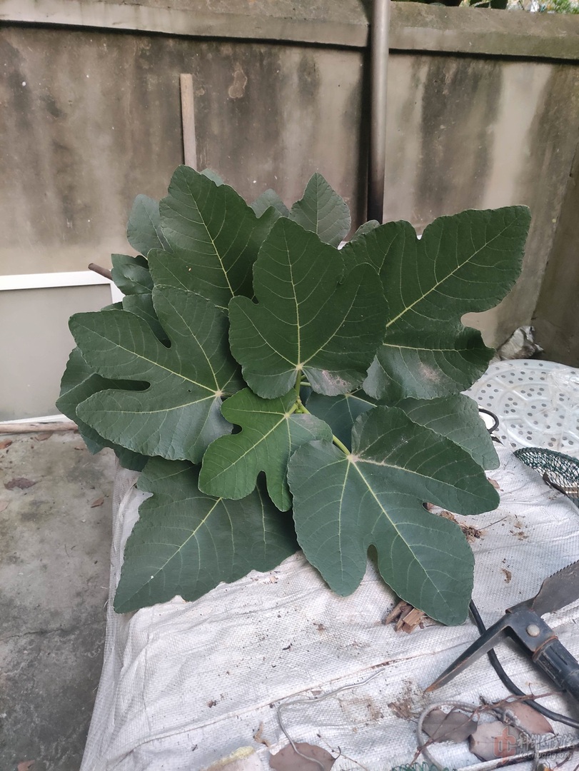

从别人的树上剪下来的枝条。
从叶子的形态判断像是“青皮”、“青花”、“紫宝”、“法国索莱斯”具体哪个品种不确定。

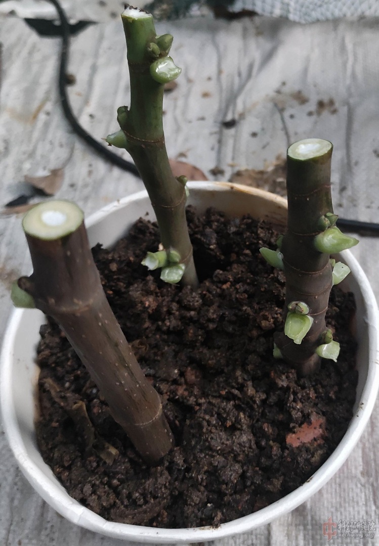

去年秋天扦插的枝条确定没有成活。今年三月抱着破罐子破摔的心态重新剪取新鲜的带芽点枝条扦插(未拍照)。
操作:枝条剪成10-15厘米长,下部2厘米左右浸泡在200毫克每升的萘乙酸溶液中半小时,最后埋入杯中。
一个多月后才出芽,直到五月中旬才移栽入土,现在六月初,移栽入土的树苗已经长出新叶。
成活三棵苗,选取两棵准备移栽入土。
苗木已经能看到根系

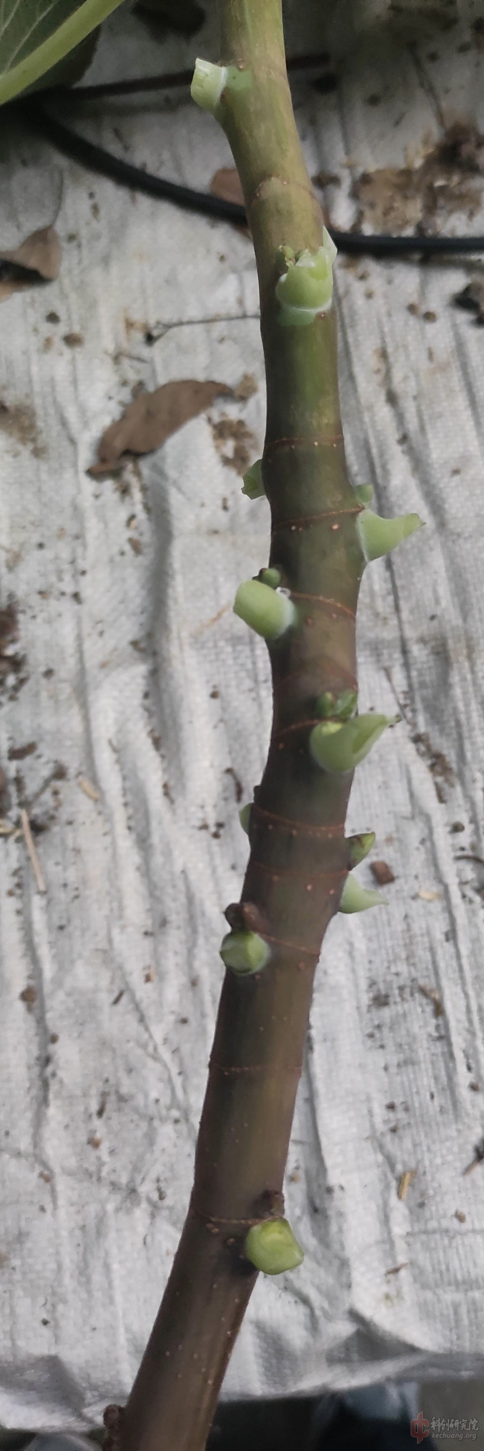

已经长出新叶

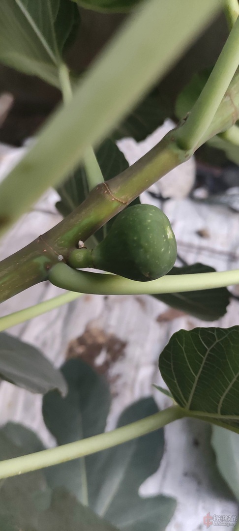

同一时期的母本已经长出了大量的枝叶和果实。
