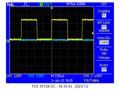

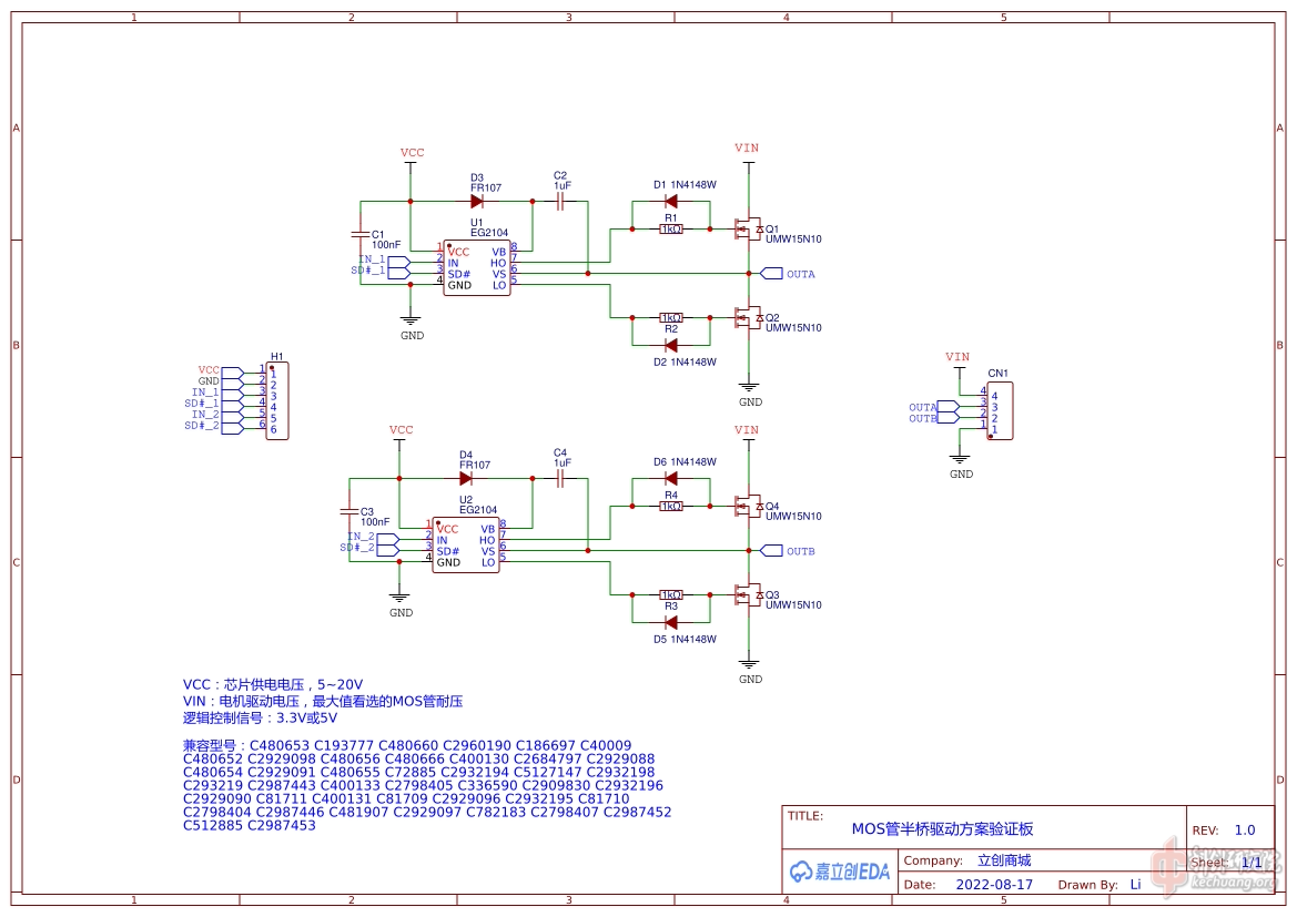

IR2103是MOSFET驱动芯片,其中含有高侧MOSFET的驱动功能。按照XXXXXXXXXXXXXXXXXXX/li-chuang-zhi-neng-ying-jian-bu/mos-guan-shi-ji-qu-dong-xin-pian-yan-zheng-ban的设计(更换芯片为IR2103,引脚位置一样只是输入逻辑不同,其余器件与图中一致)
并将IN_1与SD_2连接,IN_2与SD_1连接,无论如何输入PWM信号,都只能在LO引脚上检测到与输入反相的信号。【注:此处的记号为上图(原理图)中的记号,实际上由于采用的芯片为IR2103而非IR2104,IN_1对应第一个IC的HIN,SD_1对应第一个芯片的LIN,IN_2对应第二个芯片的HIN,SD_2对应第二个芯片的LIN】
信号频率:111kHz,方波,约50%占空比
电源配置:VCC=12V,PWM高电平=5V,VPP(H桥供电)=12V,均共地。
IN_1和SD_2的信号如图(示波器CH1, 2V/div):
输出HO的信号:(CH2 500mV/div)
输出LO的信号:(CH2 5V/div)
换为IN_2、SD_1输入信号(IN_1、SD_2为低电平),结果为:
(输入信号,2V/div)
(HO, CH2, 500mV/div)
(LO, CH2, 5V/div)
自举电容上有约为VCC=12V的电压(CH2, 5V/div):
自举电容低侧(VS)侧的电压与HO的电压基本一致(波形几乎重叠)

请翻手册,HO只有在HIN和LIN#同时为高时才会输出高,所以只有一个输入 PWM 信号而另一个为低是不行的。
Aromatisation作者
1年5个月前 IP:广东
922366
那看来是被手册里面Logic input for low side gate driver output (LO), out of phase这句坑了...
能否解释这个功能是从内部结构图的哪一部分实现的?
IR的手册有时候很难懂,甚至某个芯片的引脚都写错了
WernerPleischner
1年5个月前 IP:广东
922372
你是不是没注意到 LIN 上有个横线

除了把LO侧逻辑搞反了以外,另外感觉你的栅极1kohm电阻大了点,会无谓增加mos损耗。
