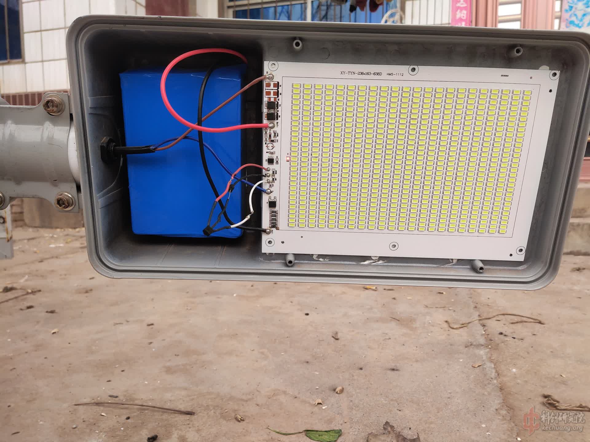

国家给农村安装太阳能路灯。外婆家门口的太阳能路灯坏了,但是找不到维修人员,于是叫我过去看看。如图所示,太阳能路灯红灯正常亮(代表正在充电/充电正常)。由于手中没有欧姆表,先发上来看有没有人懂问题在哪?

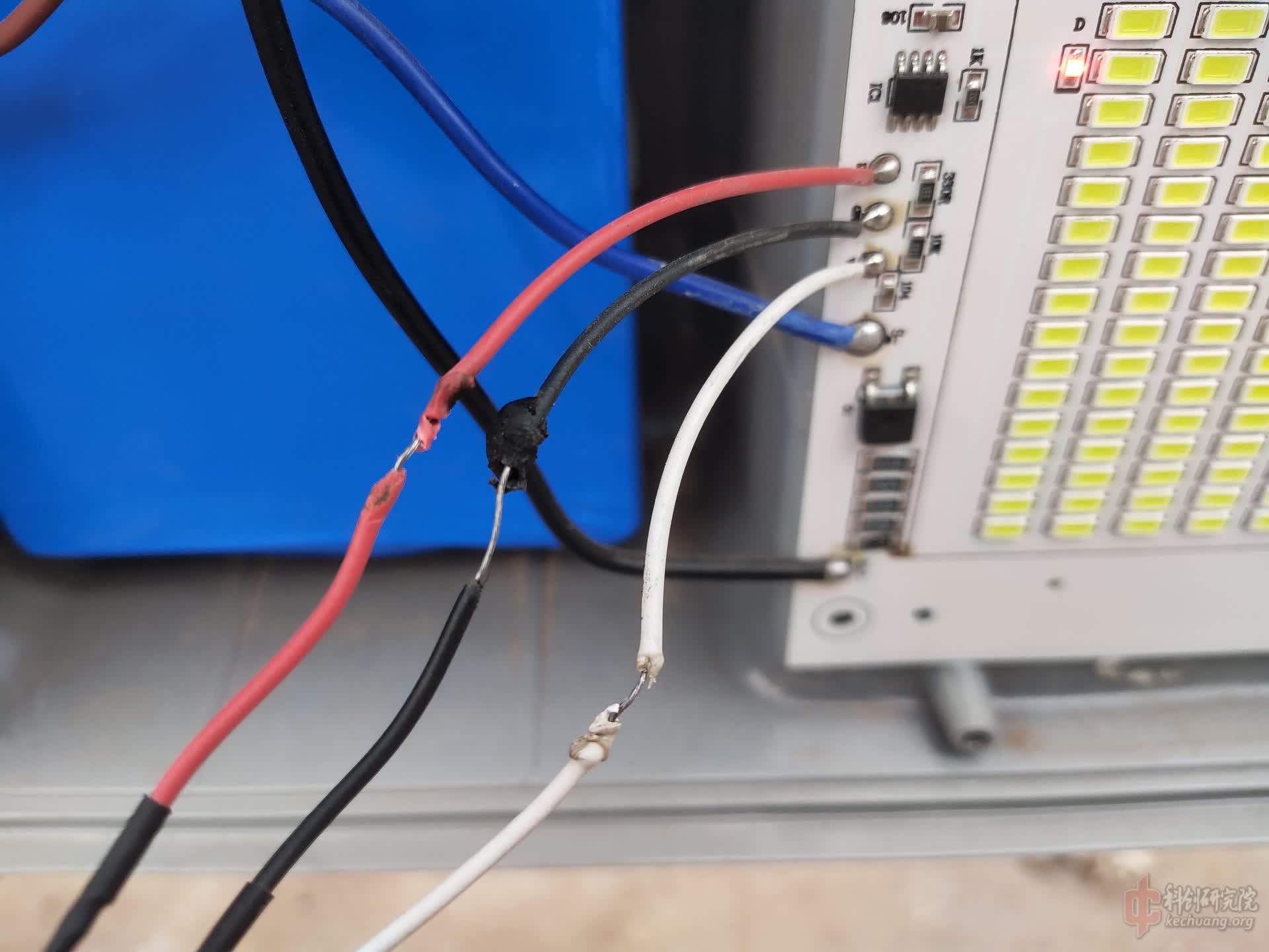

问题描述:路灯拆下后一直摆在院子里,具描述有时会突然亮一会。(尤其有人去拍它,或者有车路过时)但是不是每次拍它都亮。期间找有村子里的“电工”来看过,很让人不解的是他把三根线线皮扒开了,如图所示 P11223-103250.jpg
我今天第一次去看,莫名奇妙的把其中两根线短接了一下,灯竟然亮了一下,又迅速熄灭,再重复这样的蜜汁操作就不行了。
所以求助有没有懂的帮忙判断下问题在哪。

我可以怀疑你短接那一下把所有的led都烧了吗 sticker sticker

这灯用了多久了?会不会是电池挂了,充不进去电了?。。
破皮那三根线看着像是红外兼光敏。

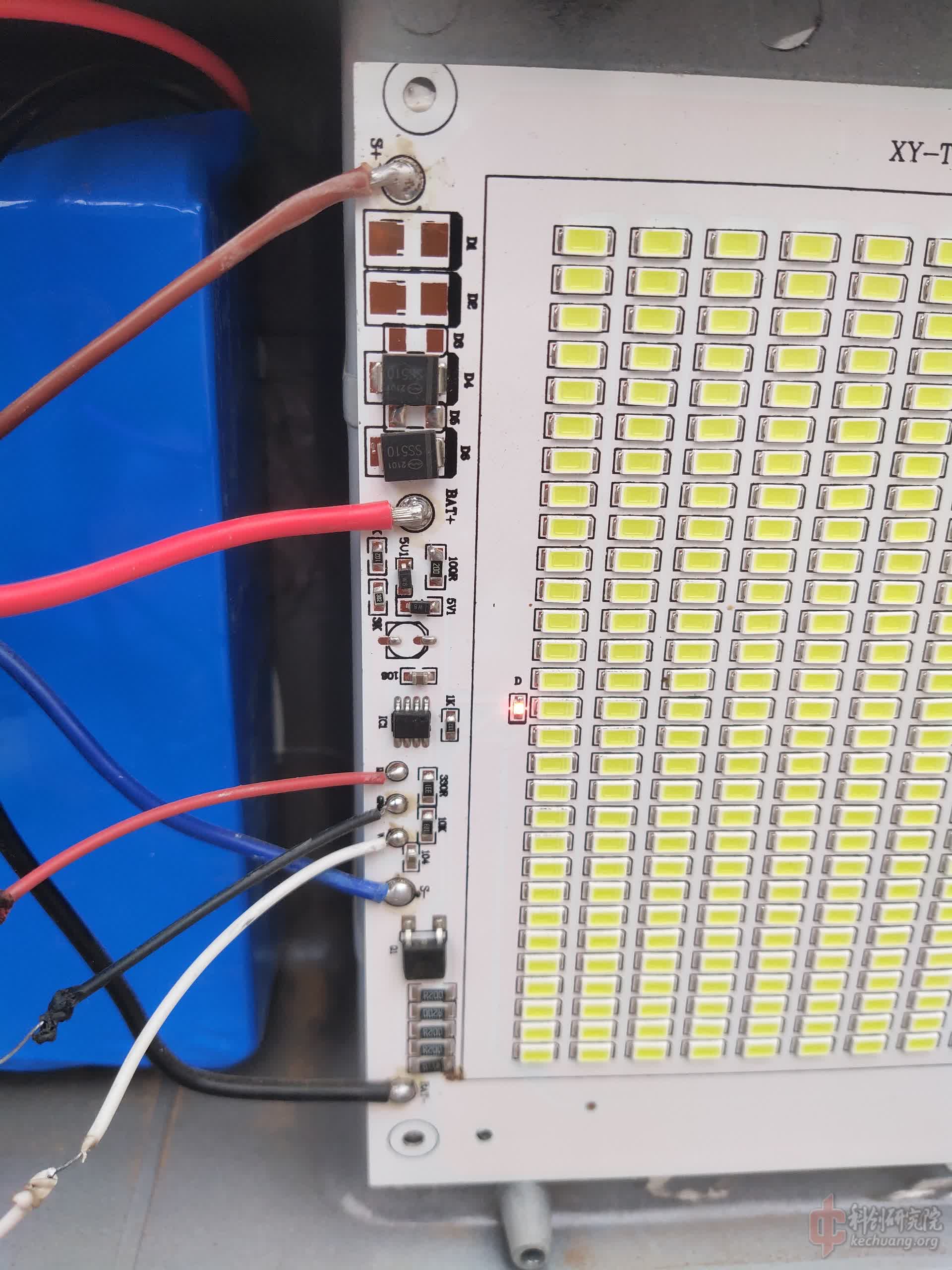

D3焊住了么,为啥我看上去是虚焊

板上元件放大看能看到多处虚焊,如果手边有电烙铁最好能处理一下,按压元器件并不能保证良好接触。

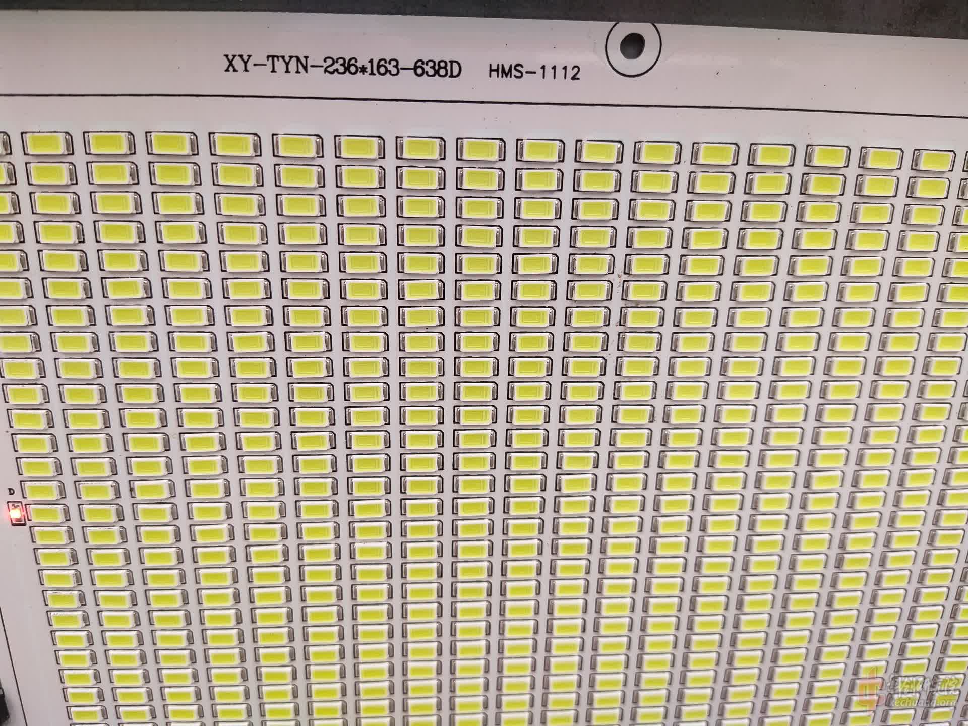

直接弄个3V电池接到灯珠两端,看看还亮不亮,排除一下灯珠烧毁的可能。

去查一下芯片管脚看看芯片有没有问题!表测一下二极管有没有断路,!
