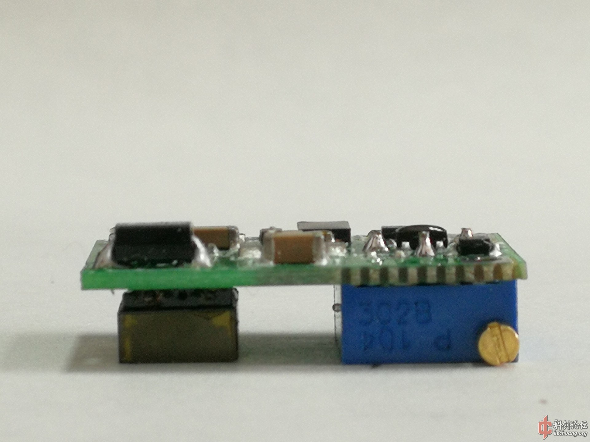

尺寸:23.5mm*14mm*8.2mm
重量:2.5g

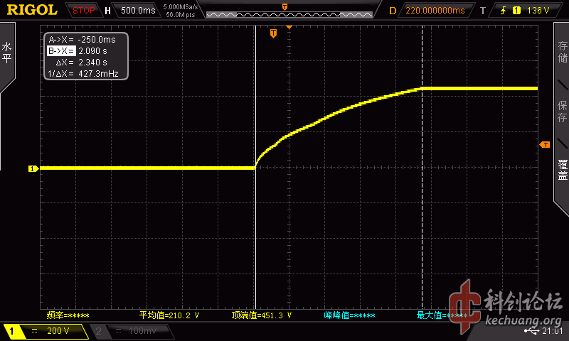

新建文件15.png 191uF电解电容充电至453V时的电容电压-时间图像

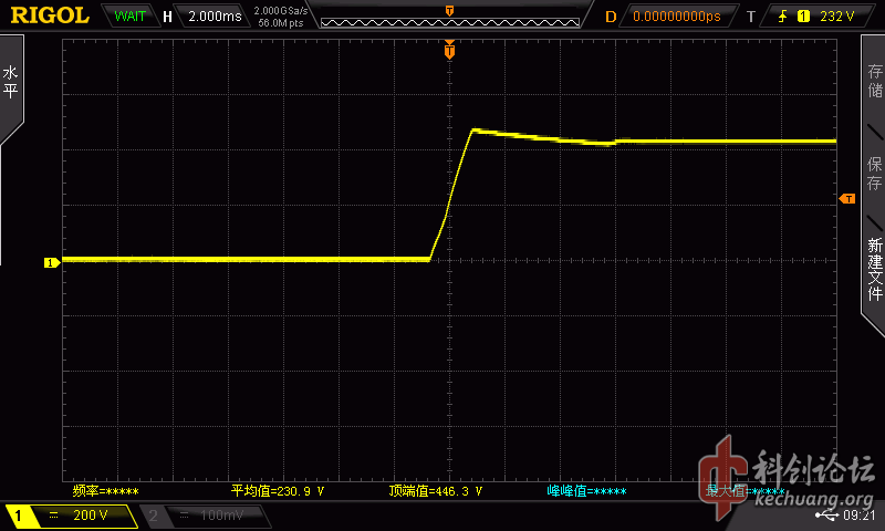

新建文件20.png 空载上电输出波形
(模块自带的输出滤波电容为500V 100nF的1210贴片陶瓷电容)

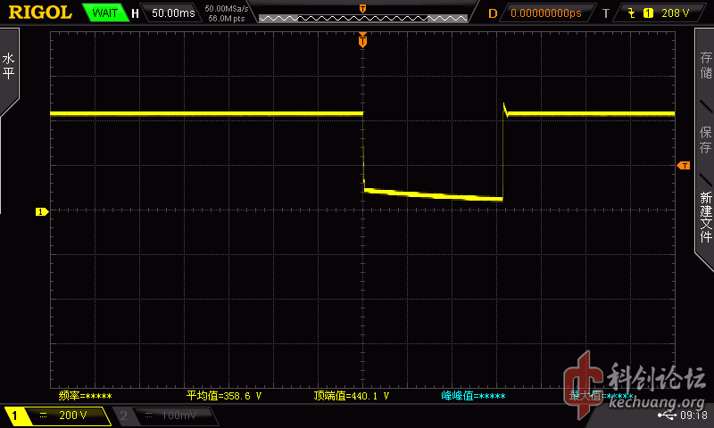

新建文件19.png 自动断电功能测试
(输出不接其他电容时,使用3.9kΩ电阻接触电源输出,触发自动断电)

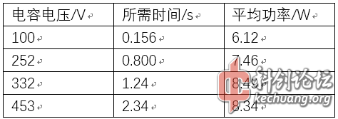

输出电压特别低时,模块会限制输出电流,因此输出功率会受到限制。输出电压较高而又未达到设定电压时,模块会进入恒功率输出状态。此时对于输出电压变化,输出功率几乎不变,12V输入时,模块的恒定输出功率约为11.5W。
给电容充电时,电容上的电压会从0开始升高。所以给电容充电时的平均功率会低于峰值输出功率。理论上输入电压越高,模块就可以在越低的输出电压下进入恒功率状态。所以输入电压越高,给电容充电的速度也会越快
12V输入时,给耐压450V实测容量191uF的电解电容,从0V开始充电时,平均输出功率如下表

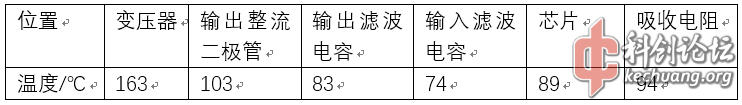

该模块温升十分严重。输出端接15.88kΩ负载时,模块上温升最严重的变压器从26℃温升至100℃耗时43s。
模块在高温下会自动降低输出功率,因此模块并不会过热损坏(或者至少不会很快过热损坏)。在开放、无风的环境下长时间工作至温度稳定后,模块各点温度如下
在上表的温度下,模块带15.78kΩ负载时,输出电压235V,输入电压11.9V,输入电流0.53A,效率55.5%。上述温度下工作5分钟模块没有损坏。
自动断电功能:
若输出端电压快速下降,比如电压下降速率在10kV/s以上,持续时间在几十us以上,且电压累计下降50V以上时,会触发自动断电。模块会暂停输出约0.15s。可以避免使用可控硅无关断方案时,升压模块的输出电流导致可控硅无法自然关断的情况。
注意电压下降的持续时间要足够长,若直接短接模块输出,输出电压可以在几us下降到0(和一个开关周期的时间相近),模块反应速度不够所以不能触发自动断电。

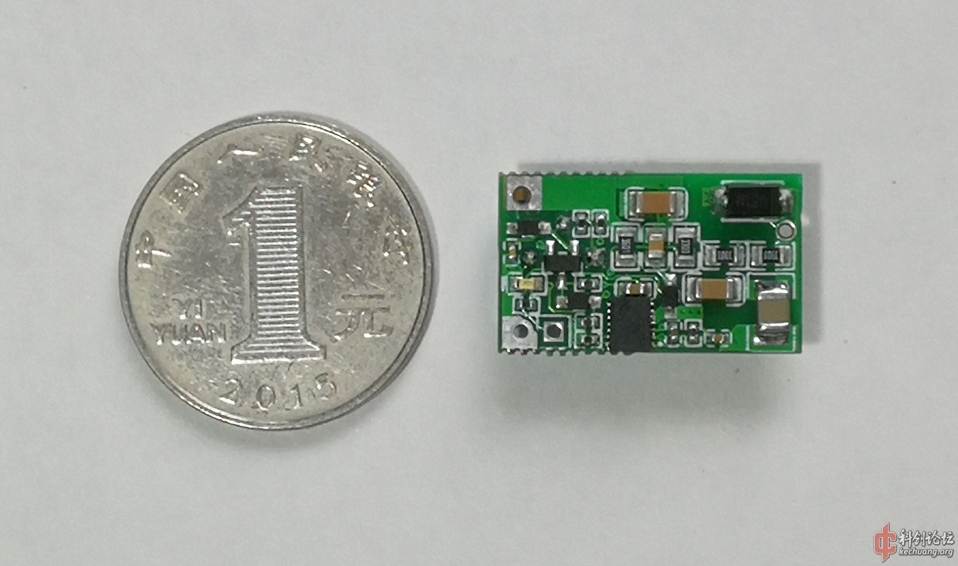

IMG_20180415_164653.jpg 模块大小对比
IMG_20180415_112933.jpg 另一面
IMG_20180415_112525.jpg 模块厚度方向

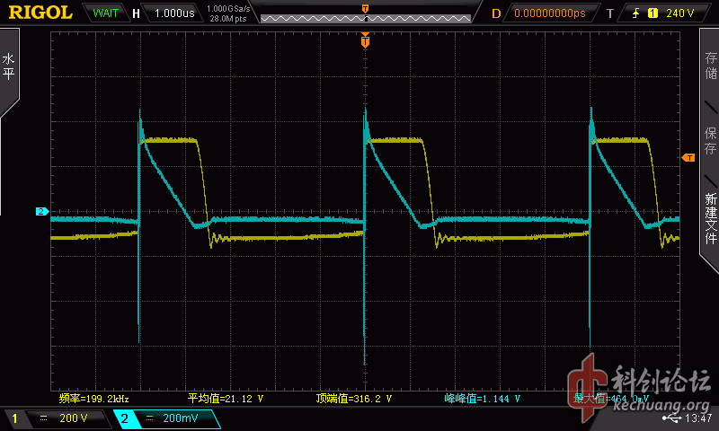

新建文件27.png 空载开关波形
(12V输入,450V输出)
新建文件24.png 带3.9k负载时的开关波形
(12V输入)
新建文件10.png 次级输出电压波形(CH1)与输出滤波电容电流波形(CH2)
(电流波形是在输出滤波电容上串联1Ω电阻测量的,以电流流入电容为正)
