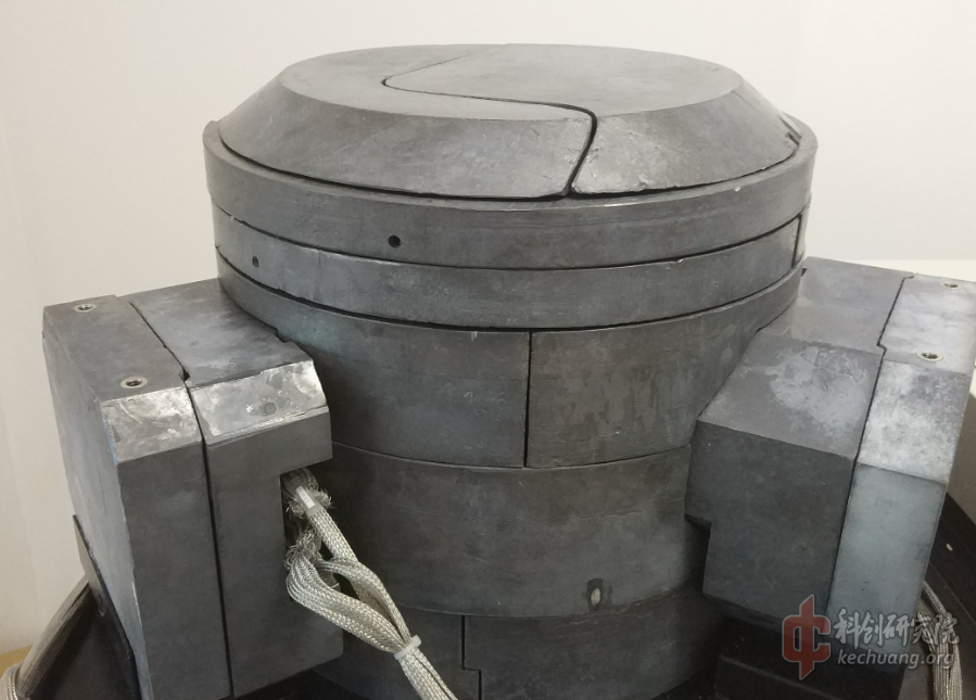

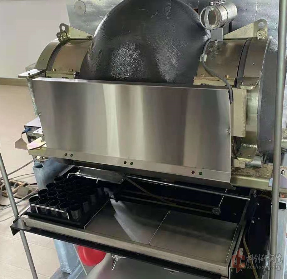

看到虎哥发的测氚帖子,刚好自己是做一块的,说些自己知道的。
因为氚是纯β,而且能量很低18.6kev,所以普通的辐射探测器是测不到,像GM管。之前加拿大的重水堆配了挺多Overhoff的设备,拿来测气氚,都是用电离室或者流气式正比计数器。
现在测水氚普遍都用液体闪烁谱仪。福岛这个如果倒了,经过太平洋一稀释,要测的话肯定要低本底液闪了,低本底意味着最基本都要大铅室和反符合。刨去电解浓缩啥的,光这两个,普通人我觉得没必要想测氚的事情了。
大铅室-一吨半重。
