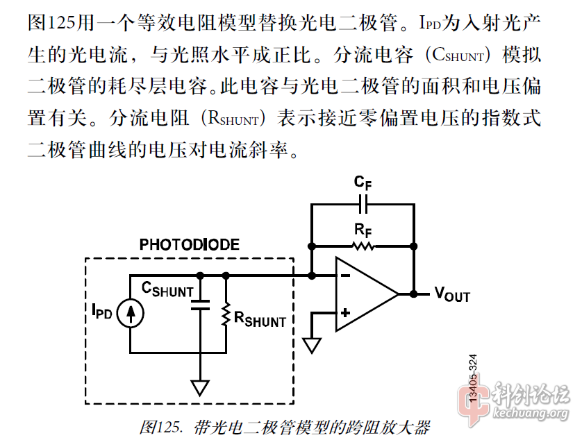

具有非常恐怖的20fA的偏置电流(常温)。而据一些官方的文档表示,似乎该偏置电流的测试是在提高温度和拥有特殊屏蔽装的置中测得的。电路比较简单,跟着说明手册做就行了。由于不需要进行容性负载驱动,就没有仔细进行环路稳定性分析(当然噪声分析也没做)。
为了稳定性没有去除Rf电容,但是又要兼顾一定的时域积分能力,所以设置RC=200Gohm*1nF=200s。其中C是为了整体的电荷放大增益考虑的。电路上没有什么特别需要注意的地方,后面接一个集成仪表放大器,可调10或者100的增益,也可以不使用。电源是两个7.4V锂电池经过LDO线性降压到5V。值得注意的是,我设计电路有点上头了,用了两片高带宽LDO,其实没有必要。高带宽容易导致电源不稳定性,在这个需求下,没有必要。
