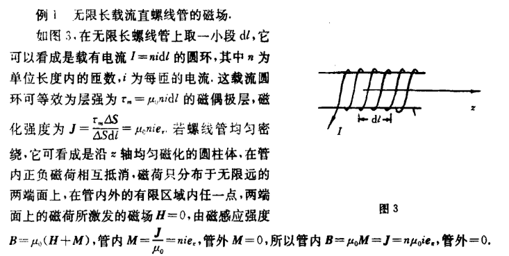

1磁阻型电磁发射器原理
1.1等效磁荷观点计算无限长载流直导线螺线管的磁场
