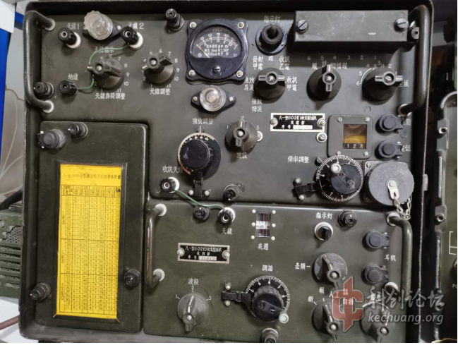

八一型(102E)15瓦收发报话机

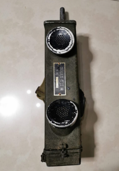

日记还简介了我们没有维修过的1号步谈机,此机型是参照二战美军使用的机型开发的,原打算配备连排,因要做成可以手持的步谈机,体积要小,重量要轻,技术难度很大,生产较晚,加上塑料收发转换开关易折断或全部破裂,没有大量使用,在抗美援朝的电影中曾出现过。
701A型步谈机

91-戊型发射机
