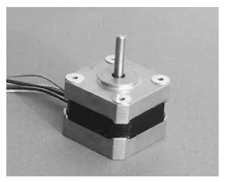

步进电机的工作原理如图1所示。每输入一个控制脉冲,电机就会按照既定的 角度旋转一步。这个角度叫做步进角。图2是小型步进电机示例。
图1
图2
步进角取决于电机的结构和驱动方式,从7.5°、15°到90°,有各种各样的角 度。步进电机完全是随着脉冲输入旋转的。输入脉冲的周期长,电机就转得慢;周期短,就转得快。如果只输入3个脉冲 (步进角为15°),电机旋转45°便会停止。旋转角=步进角×脉冲数 =15°×3 =45° 这样,步进电机转子的转速和位置完全由输入脉冲控制。因此,步进电机又称 为脉冲电机。当然,如果施加了超过电机驱动能力的大转矩或高速脉冲,步进电机就不会按 一脉冲一步的关系工作了。这叫做失步。静止的空载步进电机,在没有失步的情况下能够启动的最大输入频率称为最大 自启动频率。已启动的电机,在没有失步的情况下能够连续旋转的最大输入频率称为最大连 续响应频率。
