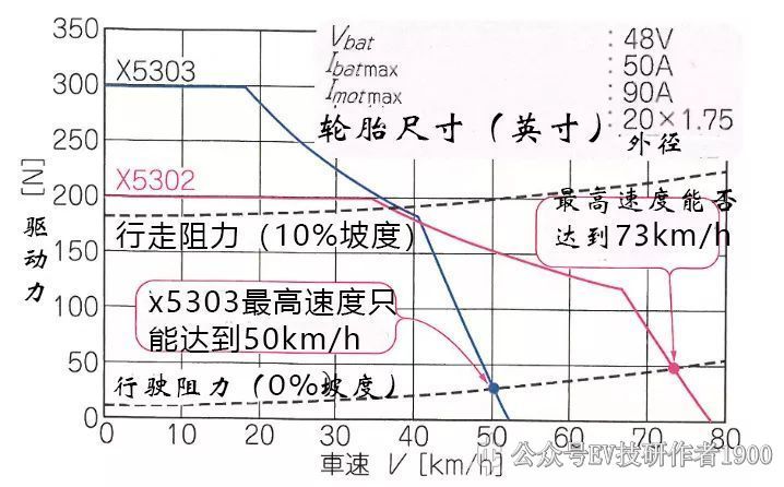

整车质量为124kg,搭乘66kg的驾驶员时实测最高速度为74.9km/h。根据下图可通过驱动力倒推空气阻力系数Cd,结果如图所示。
速度最高时,Cd为0.12,可见Cd并未受到车身长短的影响。车身质量比之前设定的目标值100kg增加了24%,但还是能登上10%坡度的斜坡。
由图可知,由逆变器的连续输出额定电流以及电机的额定功率可得连续工作区域(在该区域时连续工作不会过热)以及间歇工作区域(在该区域长期工作可能会过热)。为了安全起见电动助力车的速度应小于60km/h,因此在平地行驶时不必担心电机和逆变器过热。但在爬坡、加速应注意监测电机温度,发现过热时要立即减小输出功率。
