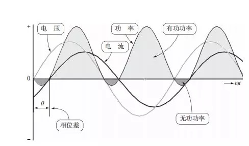

 首先考虑交流驱动电机的输入功率和输出功率。电机是依靠电流流入线圈进行工作的装置。在交 流电下工作时,电流与电压存在相位差。除由此产生 的必要(有功)功率外,还会产生无功功率(图1)。无功功率会造成电机中有多余电流流通,但此多 余电流对于电源是必不可少的。
图1—有功功率和无功功率
 有功功率、无功功率、视在功率和功率因数
 功率因数的计算公式为 功率因数 = (有功功率 / 视在功率) × 100% 此处,视在功率的计算公式为 视在功率 = (有功功率 2 + 无功功率 2)1/2 直流的功率因数为 100%。
