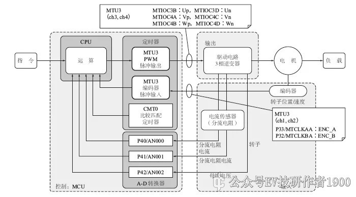

矢量控制的硬件
实际应用编码器位置传感器的RX62T 系统中,微处理器资源分配如图1所示。
3 相PWM 输出(通道3、通道4)与编码器输入(通道1、通道2)、PI 控制周期内 CMT(比较匹配定时器)通道0、A-D 转换器的母线电压与电流传感器输入由MTU3(多功能定时器单元)控制。

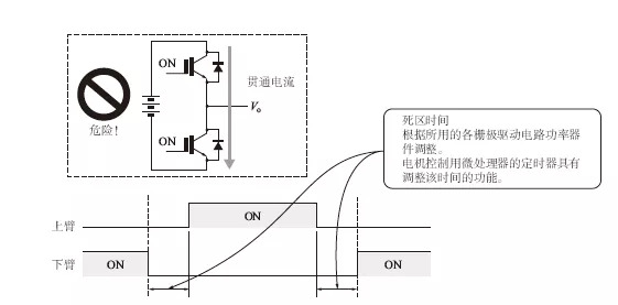

死区时间功能
如前所示, 由开关器件构成的上下臂( 互补PWM)同时开通会形成短路。理论上不该存在这样的贯通电流(U 相→ U 相),哪怕在开关(切换时)瞬间发生这种情况也会形成短路。电机多数工作于高电压、大电流的工况,这种短路会瞬间烧坏或损坏电机。
图2
图2所示的RX62T 的定时器(部分)具有死区时间功能,能够自动设定死区时间,也可根据逆变器的特性设定死区时间。带有死区时间的6 相输出( 互补P W M ) 由MTU3 的通道3 和通道4 控制。通道1 和通道2 的相位计算模式,可用于测量数字旋转编码器信号。不过,Z 相输入信号由IRQ 端子接收,在程序中进行计数器清零处理。
