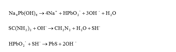

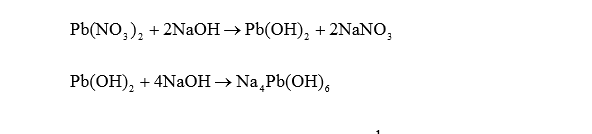

要将硫化铅运用于探测器,我们需要纯净度很高的硫化铅,同时最主要的还是需要硫化铅以紧密的形式附着在基板上,常见的有真空高温烧结法和化学镀膜法,后者方法可以在常温下进行。下面说一下化学镀膜法原理:
总体的反应为:
  1. 取0.5g 硝酸铅,溶解于20ml去离子水中,
  2. 取5g 氢氧化钠,溶解于50ml去离子水配置成溶液,
  3. 取2g 氨基硫脲,溶解于20ml去离子水中,氨基硫脲较难溶解,需要搅拌或者加热冷却
  4. 向硝酸铅中滴加氢氧化钠溶液,产生大量絮装沉淀,继续添加直到沉淀完全溶解
  5. 向铅酸钠溶液中加入氨基硫脲溶液,迅速摇匀,然后将混合溶液转移到需要镀膜的玻璃皿中,静置5~6h。
  6. 将玻璃皿洗净晾干,即得到镀有硫化铅薄膜的玻璃皿。

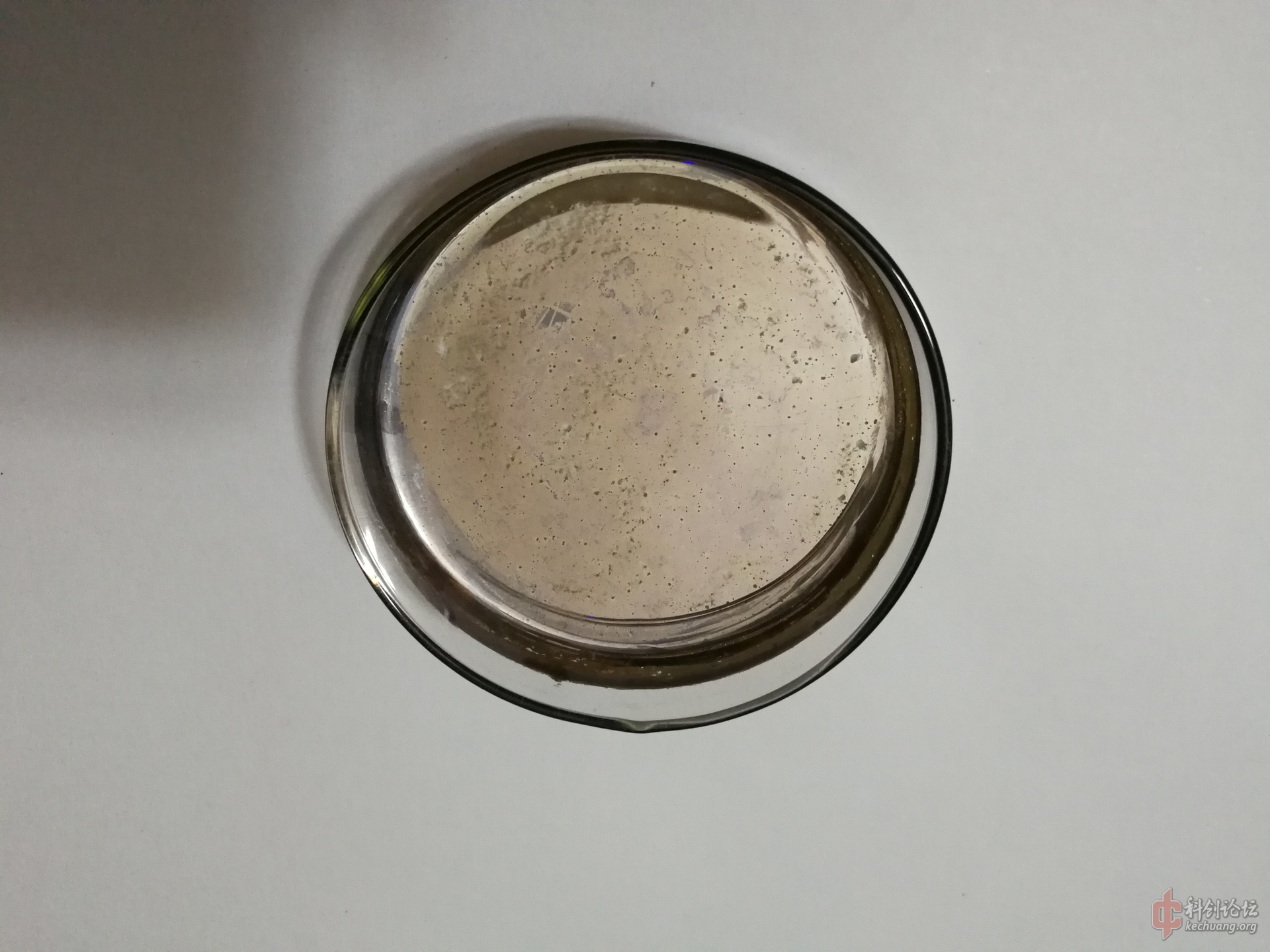

经过镀膜后得到的硫化铅薄膜呈棕色,坚硬光亮,如同银镜反应得到的薄膜一样
上图左边的没有镀膜的培养皿,右边是镀膜的培养皿,下方的是试图镀膜的盖玻板,但是镀膜得不是很成功,可能和玻璃的材料有关,培养皿的玻璃更容易镀膜。
镀膜成功后使用万用表测量镀膜的电阻,由于没有溅射镀金属膜的设备,导致比较难引入电极,我想到了一个办法,用铝箔和鳄鱼夹作为电极夹住培养皿的直径两端。
事实证明这种方法可行,测试得室温下的电阻在4M欧姆左右
