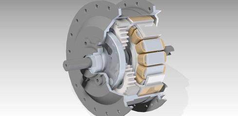

IWM 分为直驱方式和减速机方式
根据驱动电机与车轮之间是否使用减速机,IWM可细分为直驱方式和减速机方式。在直驱方式(Direct Drive,DD)中,电机与车轮间不设置传动装置。因此,虽然电机的控制性能得以充分发挥,但必须与高转矩电机配合。减速机方式虽然由于能够减小电机转矩而具备低能耗与节省空间的优点,但由于其齿轮的弹性以及后坐力的影响,控制方面的设计比较困难。

轮毂电机方式
省去驱动机构使轻量化成为可能
在IWM 方式中,车轮内部搭载了电机,因此差速齿轮和传动轴这些驱动相关的零件可以省去。也就是说,驱动电机能直接或者只经由减速机向轮胎传递动力(图6)。
与车载电机方式相比,IWM 方式能够减轻驱动系统的质量,并且在驱动方面的电能损耗大幅降低,车辆行驶时的能源损耗也能降低。没有弯曲共振由于不受到机械共振的影响,轮毂电机方式可以说是较易发挥电机控制性能的方式。通过将驱动电机分散配置在车轮内使得各个车轮能够独立控制,而汽车稳定性和舒适性的提升、续航里程延长等高级驾驶控制也能够实现。由于驱动部分所占的车内空间能更有效地利用,汽车设计的自由度也将得到极大的提升。
