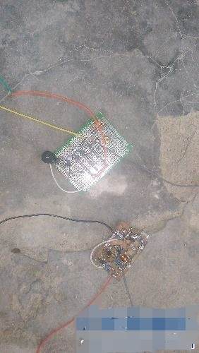

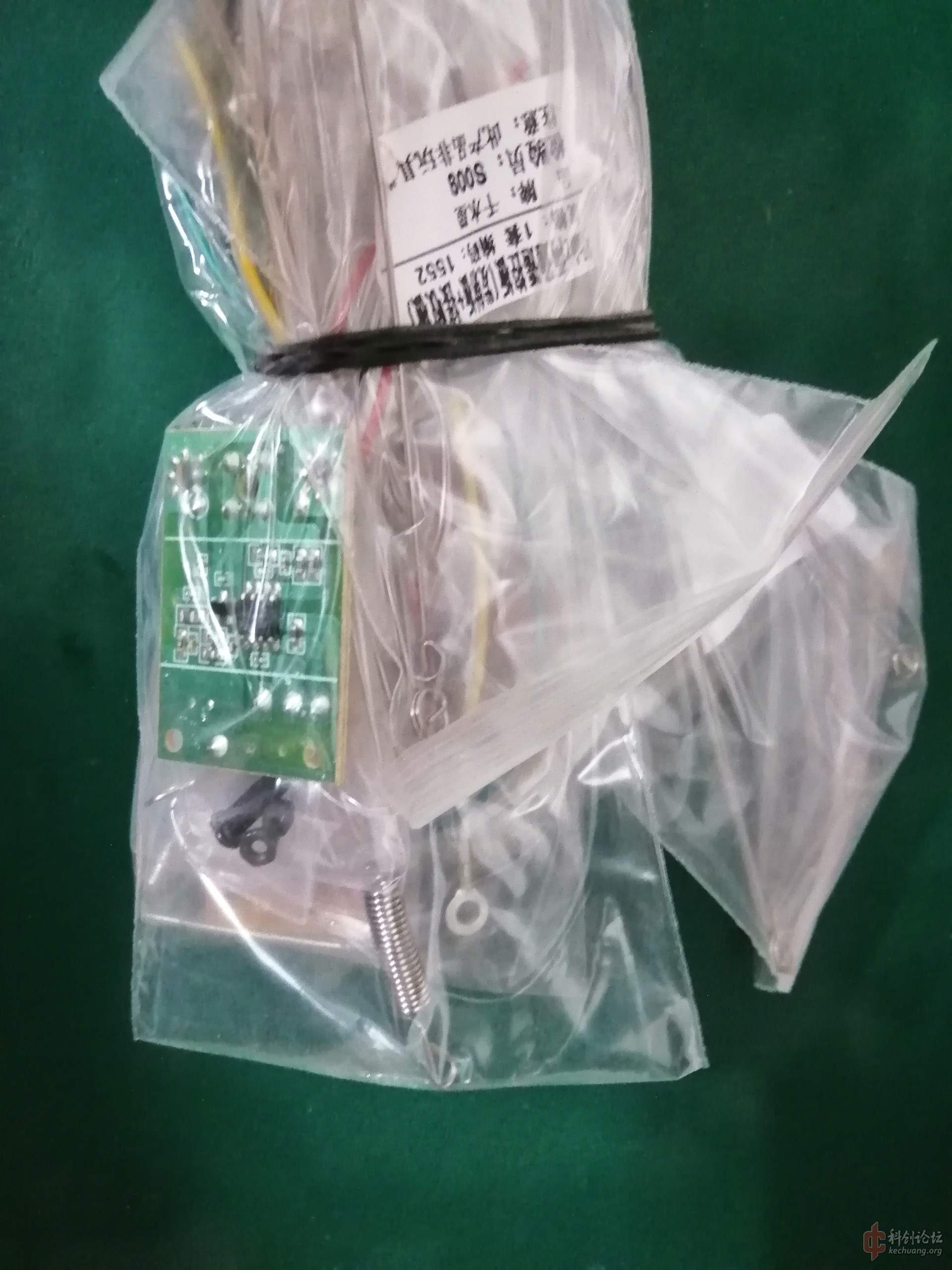

多年来一直有一个心愿,自制一个100MHZ以下的分立元件遥控器,能控制100米以内,为了这个心愿动手做了很多次实验,从2014年来一直在尝试制作,都没有取得满意效果,从直接检波遥控器、超再生、超外差,最好的效果是在2017年的时候把控制距离弄到10米。现在买成品27MHZ遥控器研究,看能不能弄一个出来!

的确,电路原理、理论基本是明白了,但是设计起来碰到的问题一大堆,有时候搞的不明不白的!模拟电路中的参数只能根据经验来取值,不像数字电路那样只有0和1容易设计、容易成功!

@分立元件
No,你不明白
我看到你手工画的原理图很有感触,这个画风与我上学时画的草图几乎是一模一样的,若不是我的“大作”与我旧课本一道被卖废纸了,现在还能在生物课本背面,找到当年脑洞的多通道遥控器
我初中课本的空白页上面有一系列“大作”,有各种多谐振荡器,互补振荡器,IF级联放大器,推挽OTL,还有升压,变态达林顿
列举上面一堆电路拓扑后,一般后面要跟一个“等等、 ect、 and so on”这样的省略号,我现在明白这里的省略号是不需要的,上面列举的就当年知道的全部,初中就是我的巅峰。我知道的这一切的知识,均来源于80年代中国半导体工业启蒙时期的《半导体收音机/电视机原理维修/杂志》系列,这些书的质量非常的好,看一遍就差不多能入门, 不过这些书与后来读到的美国ARRL业余无线电手册相比,中国的书字里行间都在透露着“贫穷”两个字。经典的6管超外差,28管黑白电视机,简直就是贫穷的极致。这种书里面讲各种奇门歪道的实践方法,经典的例子是通过短路LC,观察三极管电流变化,间接判断振荡器是否起振。
这种贫穷为底色的技术启蒙书籍对人的影响,简单的说就是很不好,6管超外差看起来简单,但是这东西的绝非一般工程师能搞的出来,设计细节要非常注意,为什么高放混频管电流0.2,1st中放1,2nd中放必须是5,这些细节怎么来的,书上没有说,所以看这些书的我就什么都不会。现在来看,书上没有写的东西是【仪器】,至少包含一台示波器,在贫穷的年代,一个指针MF50就已经很高端,而做开发需要的一套RF系统测试平台,即使是现在,我也只在公司学校见过,离开了学校才知道那些造价n百万的实验室再也玩不到了。。。。。
信号电路的级联是一个大坎,必须把每一级都做好,并且分别验证调试,和写代码debug的套路是相同的。这些信号节点并不是摆在一起就能工作了,必须全局规划,在工程上,正确的答案往往是唯一的。
LZ你那个集电极LC选频是错误的,三极管阻抗特性限制,一般使用部分耦合,这就造成中周绕线很复杂。当前三极管很便宜,你的中频电路应该用渥尔曼电路,降低中中周复杂度,不过我还是建议选频直接用455陶瓷谐振器。电路组装要用死虫法搭建。
另外,新手还是从NE602开始比较好
分立元件作者
6年3个月前 修改于 6年3个月前 IP:海南
855178
@3DA502
前辈你不说我还没有注意,我们平时看的书就是少了这些技术参数,现在发现自己好多都不懂!怪不得以前设计的电路没有成功,原来自己还没有元件级设计能力!只有芯片级设计能力!谢谢你提醒我了!
我设计的电路阻抗方面不达标,没有办法啦,没有计算能力!我原来设计的时候考虑用455晶振的,可是电路不能工作,放弃了。
死虫法搭建?是什么没有用过这个方法?
