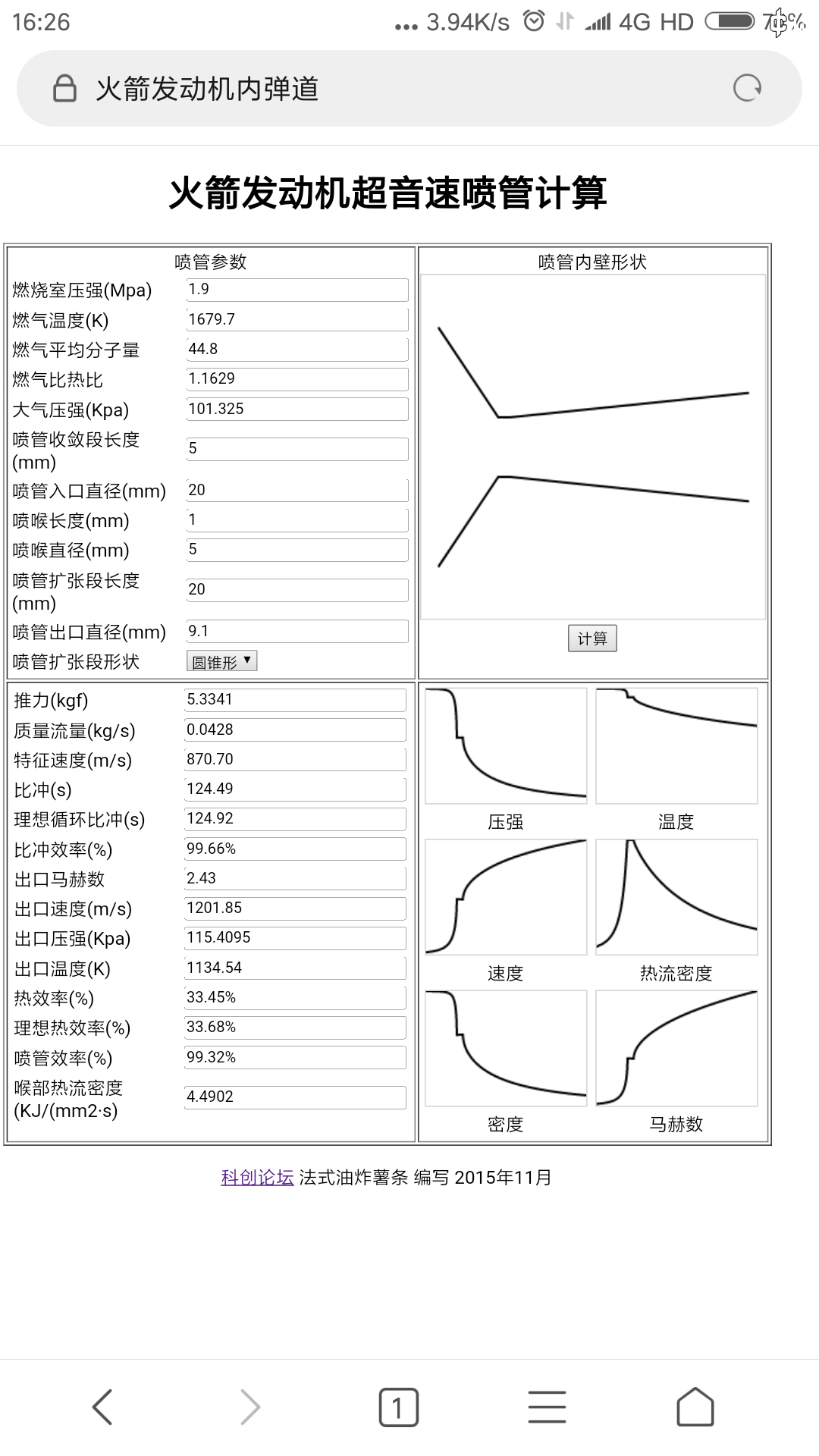

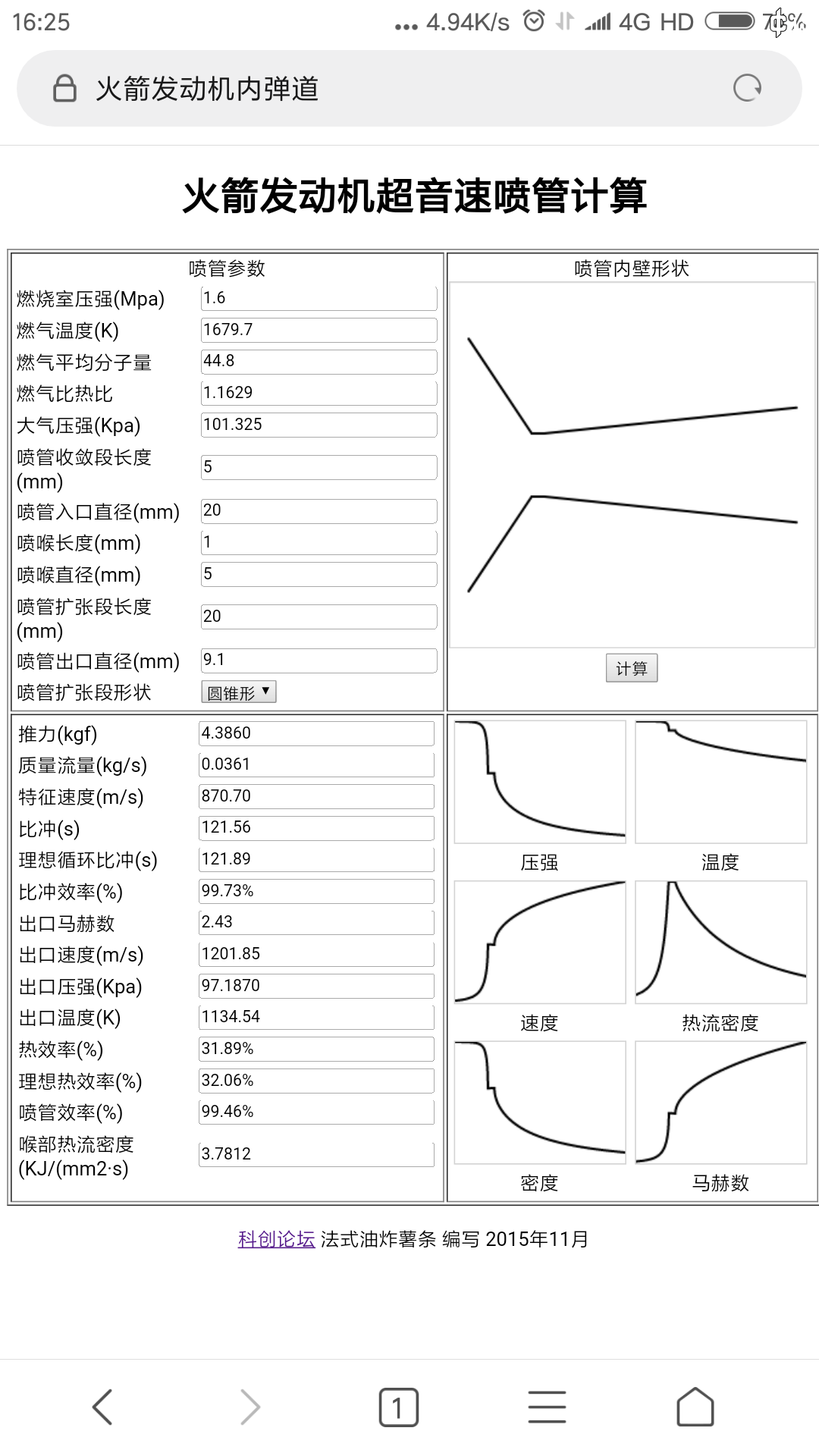

更新1:喷管及喷燃比
喷管如下图所示:
 接近理想效率
更改1:因为是圆孔药柱,所以压强会逐步上升,我把喷管出口直径由10mm缩小至9.1mm。
 更改2:因考虑到加工误差,喷管出口直径由9.1mm改成9mm。
目前暂定药柱内孔为8mm直径圆孔,内孔+端面燃烧。最小喷燃比为140,最大喷燃比为351。

854342
燃气温度、分子量和比热比的数据是在哪里找到的啊,我就找不到KNSB的之几个数据,,,
GCCgccMZ
5年10个月前 IP:河南
854343
然后感觉扩张段角度好小哇
山氰水溴
5年10个月前 IP:广东
854345
喷喉可以加长几毫米,并圆滑过渡,这样可以减少烧蚀
LS作者
5年10个月前 IP:广西
854346
引用GCCgccMZ发表于1楼的内容
我是请浪里黑条帮我模拟的,就是平时的配方,knsb的数据可以参考usersim的帖子

注意一件事情:药柱中孔不要小于喷喉,否则会产生比较大的点火压强峰。。。
LS作者
5年10个月前 IP:广东
854422
@浪里黑条 明白,我的药柱中孔直径是8mm,5mm初始喷燃比不够
浪里黑条
5年10个月前 IP:北京
854423
引用LS发表于15楼的内容
但是你的喷喉是9.1mm啊……
LS作者
5年10个月前 IP:广东
854424
@浪里黑条 看清楚😂😂😂喷喉5mm,喷管出口直径9.1mm
浪里黑条
5年10个月前 IP:北京
854429
引用LS发表于17楼的内容
不好意思看错了😂

楼主注意内弹道计算燃气温度单位是K哦
LS作者
5年10个月前 IP:广东
854575
引用暮光之羽发表于21楼的内容
楼主注意内弹道计算燃气温度单位是K哦
@暮光之羽 没问题,燃气数据找浪里黑条模拟的,燃烧温度1679.7k
