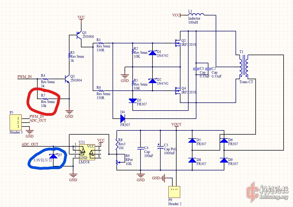

  因为ZVS简单好焊,所以一直以来都是用的普通的ZVS电路。电路在金坷居士的终于驾驭了ZVS这匹烈马!电磁枪升压电路发布!上改的。

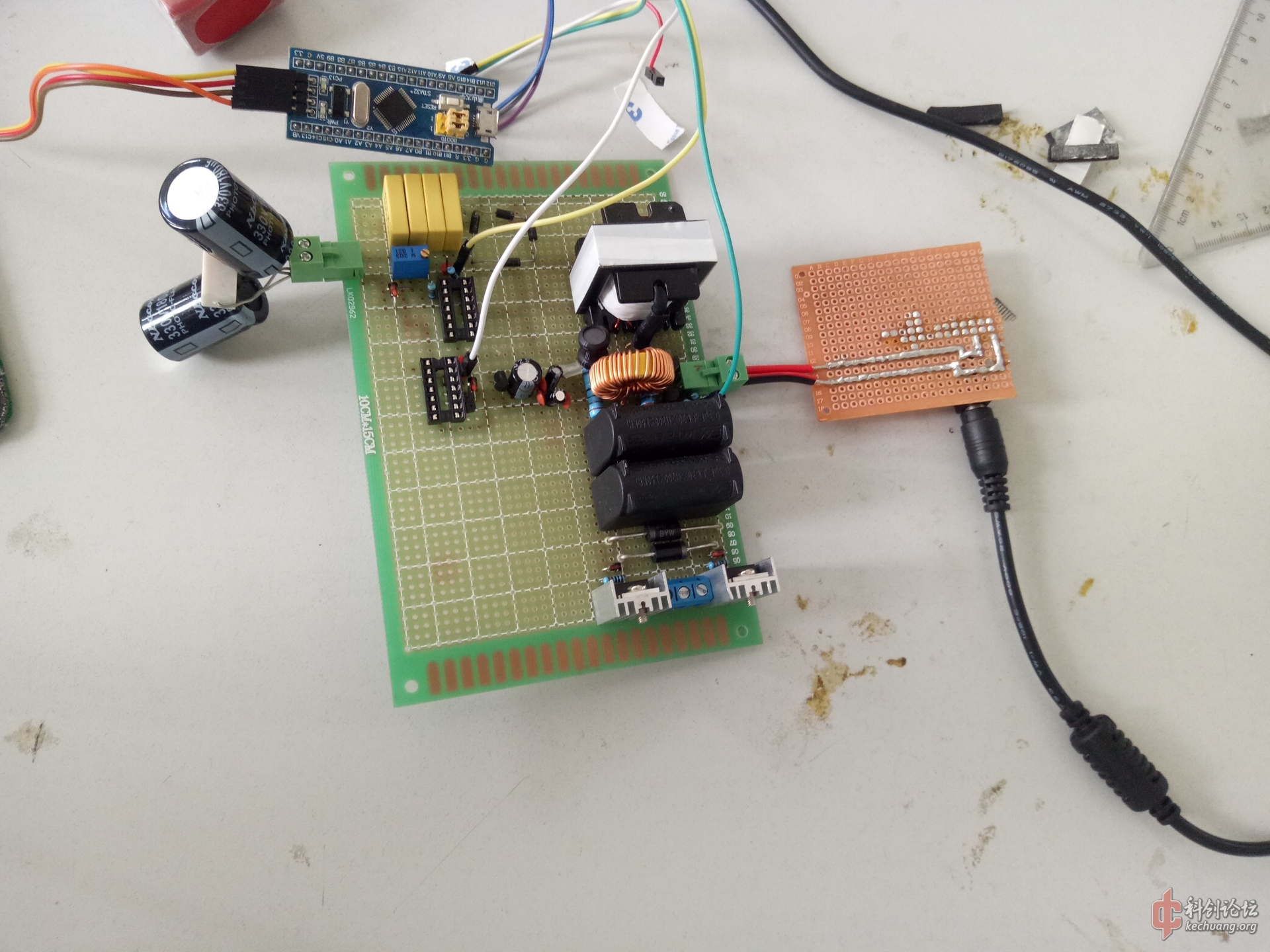

  在画红圈处加了个10k的电阻,在之前的“平衡炮台”上没加这个电阻,也没配置于与PWM_IN连接的stm32的引脚,然后两个MOS管莫名奇妙就炸了。。。然后只好加一个接地跳线帽,不用时给PWM_IN接地。但现在加上这个10k电阻就没再炸过。画蓝圈的地方最好加上个3.3v稳压管,不然如果电压过高直接进入STM32的ADC采集引脚会把STM32烧坏的(我就烧了一个)。实物图如下:
  我没接运放直接分压接到STM32的ADC采集引脚了,因为第一次焊的lm324不管用,没有驱动能力,以为是电路的焊接问题,然后又重新焊了一个,结果还是没有驱动能力。。。然后量了下lLM324输入电阻甚至低到了几百欧姆,因为手里只有双电源运放op07了,所以就没有接运放。
  因为STM32的ADC输入电阻最大只有350k,而且受采集速度的影响,速度越快,电阻越小,我把速度调到最慢,用万用表测了下大概是16M左右(知道是不是因为万用表坏了的原因,之前测电压超量程了,之后测什么的电压都会比实际高上一些)所以我感觉不太影响就直接接上了(当然接齐纳二极管了😂,可不想再烧个32)。

WangGC
6年9个月前 修改于 6年9个月前 IP:北京
850529
效果很赞,不过既然用上单片机就索性直接输出pwm信号,电压反馈闭环加限流好了,这样应该稳压精度会好很多,也可以用单片机进行UI积分计算搞功率闭环

是考虑过做成隔离的,PWM输出可以用6n137光耦,但是ADC采集端得用线性光耦,我这里只有几个pc817,之前也没有用过,不知道这个电路该怎么设计。
