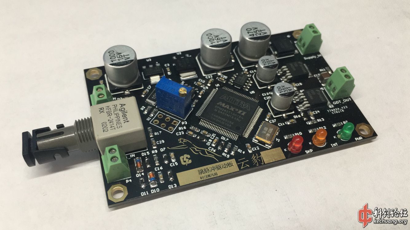

“云豹”跳脉冲驱动板是KCHV最新研发的一款DRSSTC驱动板,采用跳脉冲驱动技术,全部逻辑部分集成在一片CPLD中,十分简洁可靠。具体介绍在black的上两帖中已经包含:

此硬件已经已经小批量生产了一批作为套件,目前售价暂定199元。

样品内容为:
1、 未焊接光纤头以及LED的驱动板一块;
2、 光纤头一只;
3、 三色LED一套;
4、 2.54mm螺丝接线端子一套;
5、 安装用的铜柱螺丝一套;
6、 亚克力保护盖一套;

今天可以用高压包测试运行正常,就是LM311没有引出2,3脚端子难得设置过流电压,预计周末上线圈测试

好像默认过流保护是最大的。我的板子2、3脚电压是3V多。

设置300A保护,上电170炸管中,居然保险丝没有坏,管子GP50B60PD1,保险管15A过2天继续测试
