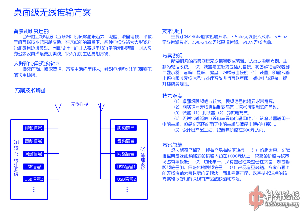

大家好,第一次发帖,请各位评判评判。 最近几天玩电脑,看着桌面上混杂的电线想起的一个创意发明,下图是本人想的技术方案,本人学的是工业设计,对电路也不懂,希望大家看看该方案的可行性!求各种探讨各种喷......

如果要求不高,LZ的想法基本都有实现,很多也没有LZ描述的这么昂贵。
视频:AirPlay/Miracast/...
音频:AirPlay/蓝牙音频/DLNA/...
网络:802.11a/b/g/n/ac/ad...
USB 键盘鼠标:蓝牙/2.4G自有协议...
USB 驱动器:基于WiFi分享终端。
好,问题来了。
如果像LZ一样吧这些东西都塞进一个系统,那当我们把设备向这个上面插的时候,连接线依然非常混乱。似乎并没有达到LZ的初衷。所以我认为,无线连接,还是各个功能分开比较好。
而且无线传输容易丢包、延迟大,带宽偏低,上面我举例的很多实现都是进行了压缩才达成的,比如视频音频传输都是有损压缩了的,压缩前后的图像质量,在很多场景下肉眼是可以看出差别的。
我反而觉得常见的Thunerbolt扩展坞比你这个好用。至少一条Thunderbolt线接出来,引出几个USB 3.0,一个无压缩2K 60fps显示器,一个声卡,一张千兆有线网卡,是没啥问题的。

LZ应该仔细考虑一下带宽怎么分配
一路USB2.0(480Mbps) + 一路1080P(8MBps)一条千兆网线还是很轻松能应对的,一路USB3.0(5Gbps)+一路4K(带宽不知高到哪里去了)就会显得比较麻烦了。键鼠音频等几乎可以忽略不计,网络本身则作为数据载体,必定是连通的。

看楼主的思路,是打算发明一种通用链路,在上面可以传递从鼠标通信到2K图像序列……等类别丰富的数字信息。
为什么轮子没有被发明
先来看看有线技术,每台计算机都有千兆以太网接口,通过有线网络我们可以传输音视频,自然也就可以传输鼠标信号。但是如果我们把鼠标做成千兆网线连接PC,其实会非常不方便,因为千兆网线比USB1.1线缆要粗得多,影响了鼠标的使用。而且在以太网上通信需要MAC协议栈和千兆收发器,如果把这些大件做到鼠标里面去,相比USB人体输入设备的协议栈和USB1.1 12MHz的收发器,复杂度(成本)会增加不少。

回到无线技术也是一样的道理。为什么鼠标不能直接通过WiFi连接到路由器再连接到计算机,而非要用2.4GHz发射模块+私有协议+USB端的2.4GHz接收模块呢?如果把那个小玩意弄丢了,鼠标就只能作废了。
理由和上面的例子一样:WiFi是一个非常复杂的标准,它被设计用于在复杂的电磁环境下解决多终端收发问题。如果我们在鼠标里实现WiFi协议栈,那么这个鼠标恐怕会非常耗电(而且延迟严重)。
相比之下,私有协议更简单也更省电。那么,可不可以让无线网卡支持私有协议?
好吧,如果一定要兼容
这里有一个虚构的解决方案:让网卡厂商给它们的2.4GHz芯片加上多组射频输出、多组功放、多根天线(功率不用很大),配置成不同发射接收频率,通过编写驱动程序实现自定协议。比如,用简洁而直白的协议连接无线鼠标;使用简洁而高效的协议连接无线耳机;使用WiFi协议栈创建热点。这样就不用到处插收发器了。

网卡厂商有他们的利益,鼠标厂商也有他们的利益:这两个行业在核心技术上有很高的壁垒,在市场份额上也有很高的壁垒。如果要让消费者接受这种新的融合技术产品,那么它相比老技术来说,必须非常稳定,非常好用,不掉链子。
比如
鼠标是用户期望与价格之比最高的数码产品。一款手机可以很贵但经常死机,但是一个鼠标必须足够便宜而且几乎从来不掉链子。绝大部分人(99%)在鼠标掉链子之后会直接扔掉买新的。目前无线鼠标所用的收发器可以保证鼠标之间不干扰,不会认错,不会无故掉线(比WiFi稳定10000倍)……而这一切都不需要操作系统和PC硬件了解关于鼠标的任何细节。这些细节是通过鼠标和USB收发器之间私有的2.4GHz协议解决的。这些细节只要鼠标厂商知道就够了。对于计算机来说,这看上去就是个普通的USB鼠标而已。

蓝牙规范就是大佬们开会开出来的,但是我们很少见到有人用蓝牙无线鼠标,其实也是因为商业原因。所有的操作系统都可以在不安装附加驱动的情况下支持USB-HID设备(键盘鼠标之类),因为这些设备在USB规范中有定义。所以几乎所有的无线键鼠都采用USB,因为这使得用户体验最佳(无需手动安装驱动)。如果选择蓝牙,虽然少了一个收发器,但同时意味着不能兼容所有PC(蓝牙和蓝牙是可以不兼容的,参考iOS和安卓)。
没有用户会喜欢买回来不一定能用的产品。鼠标尤其。
更糟糕的是:由于无线传输部分多了一层协议栈,而且协议栈底层被规范限制,无法hack,导致工程师无法优化诸如响应速度等参数。后果就是蓝牙鼠标普遍延迟高,很少有人会买(除了那些买没有usb口的笔记本的人)。

So, 如果楼主想要开发一个这样的传输协议
  1. 这样的一个协议(能够传输原来所有接口传输的信息,而且不削弱原来所有接口的传输性能),研发+推广成本会高于所有乱七八糟的接口的总和(作为参考,可能会花去5亿元人民币)。
  2. 如果这个协议被开发出来,很有可能第二天,50家企业决定一起搞一个类似的协议,因为他们不想向你支付专利费。
  3. 使用成本上一定会比现有的协议加起来更昂贵。
但是仍然有希望
因为:
  1. 实在是太方便了,可以用这个盒子来路由一切信号
  2. 用户量足够大的话,可以让厂商们来兼容你的协议,而不是你去兼容它们。
  3. 一定会消耗很多高速逻辑器件,你问Altera支不支持,他说支持
所以,建议楼主从现在开始学习《信号与系统》,预计不出十年,KC将迎来又一位百亿富翁。

最先想到的
  • 这不是usrp的终极梦想吗?每个pc可以在任何rf频率使用任何制式进行任何类型的通信。
各种障碍
  • 现在很多无线技术还是在使用厂商私有标准,涉及不少的著作权和专利问题。哪怕是4G LTE这种公开度很高,技术十分成熟的标准,仍然需要大量私有代码和专利才能运行,全开源解决方案并不普及。
技术上可行吗
  • 从射频收发机的结构来看,数字处理后端(应用程序,协议栈,分包、编码和纠错)是可以统一设计的,前端(ADC/DAC,上/下变频,放大器,天线)需要单独制作,但接口都是通用的。不同频段换不同的前端即可。
吃螃蟹的厂家
  • 部分厂家成功的把wifi/蓝牙/私有2.4G塞入了一块芯片,比如marvell和ti就做到了。 将来开源的通信软件普及了,底层硬件也统一使用某类sdr收发机,那时候就可以任意的进行无线互联了。
下一代通信技术
  • 5G协议提出了这样的需求:同时适应高带宽和低功耗两类应用。预期的技术指标:全网100亿微功耗设备,单个设备速率从k级别到G级别。会使用认知无线电技术以充分的利用频谱。各家现在没有解决方案,华为、高通、思科、朗讯、诺基亚等公司都在自己想办法
  • 超宽带(UWB)技术:现在已经有UWB实现的无线USB3.0模块了,intel也在做无线视频传输的产品。这个方案的特点是: 能量利用率高,带宽大,体积小。它对于对极高带宽(4k无压缩直传)到低速低功耗(鼠标和键盘)都是适用的。除了不适合远距离传输(UWB典型覆盖范围100m),其他都很合适。因为功率谱密度很低,超宽带不会干扰其他无线系统。
  • 67G无线:特性类似超宽带,更有利于芯片集成(收发器和天线集成在芯片上)。可以用CMOS工艺制作,整合到现有的高速处理器中。缺点是通信距离很短,只有大约10m范围。因为67G频段只有卫星上行站和短距离无线在使用,目前不存在与其他协议的兼容性问题。
  • 4G已经有FemtoCell的概念产品,一个U盘尺寸的基站覆盖几个房间的范围,各厂家已经意识到了统一接入是未来的趋势。未来的5G很有可能是多管齐下,各种接入方式共同完成目标。
