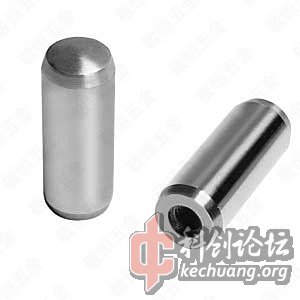

内螺纹圆柱销

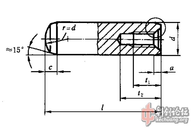

这个东西的截面是这个样子的
实物见下图。
内螺纹圆柱销的国标标准号是GBT 120.2-2000,里面提到了的最小外径是6mm,不过淘宝上有最小4mm外径的内螺纹圆柱销。
材料通常都是45钢,磁性能还算靠谱。《常用钢材磁特性曲线速查手册》上给的45钢B-H曲线见下图。(右边最高的那条)
用这个东西作磁阻式的弹丸最大的好处是方便,作为一种标准件,有各种规格可以选,不需要自己去切,而且因为是标准件,所以很便宜。另外弹丸部分空心,磁耦合更紧,有利于提高效率。还有一点好处,它的形状刚好保证了重心在压心之前……说不定还能起到气动稳定的作用。

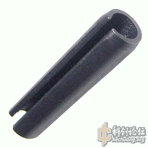

弹性销
看起来就是一小截开槽的铁管。这两个可以避免弹丸上的涡流产生的影响,不过没有圆的对称美了,有兴趣的朋友可以试一下。

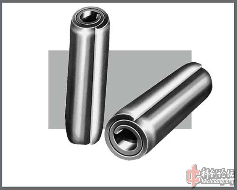

还有种“卷制弹性销”看起来就是用钢片做成类似山楂卷的东西。不知道它能不能做到各匝间的绝缘,如果能的话它也可避免弹丸涡流的影响。
这两种弹性销的材料通常是65锰钢,不是高锰钢,对磁性影响不大。
两种弹性销的长相。
