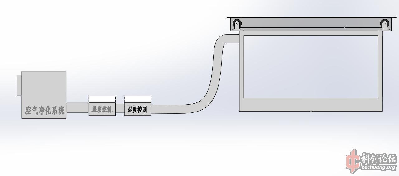

DIY 无尘住宅的构想
hetyinput2015/11/14极客DIY IP:四川
窗户用加厚隔音玻璃,墙体隔音棉隔音:
用玻璃做房顶,内天花板安装电动遮阳布,遮阳布分几个不同透光率段,自动或智能控制光照和透光率,晚上全开透明,睡不着可以数星星:

人如果生活在这种环境下抵抗力会变得很低的

有个东西叫 新风系统,我刚装修房子,正好装了一套

现代住宅常说的恒温恒湿恒氧恒静。恒温就是空调,地源热泵,空气能等产品可以实现。恒湿就用除湿机和加湿机。恒氧就用4楼说的新风系统,恒静就是消音、保温做好点。你说的用玻璃做房顶,想想还是挺浪漫的

新风系统技术已经很成熟了,你的屋顶就是阳光房+电动遮阳帘,不过不同透光率的天幕目前市面没有(找到代用的价格估计也不低)只有几种指标近似的。

换气处,需要有热交换措施,空调的电费可以省点。

室内灰尘的主要来源是衣物或纺织物的脱落纤维和人体皮屑,光防外部灰尘没啥卵用。除非你住在北京那种脏地方。

楼主可以看看松下公司的新风系统,交换空气,过滤PM2.5,还不损失屋内热量

用玻璃做房顶,几个月后你就会看到大片的污渍和垃圾在上面,包括哪些阿猫阿狗拉的屎尿,保证你一点浪漫的感觉都没有

如果是类似北京的话,从室外进风,微粒过滤组件一个星期就得换。
kingback
9年2个月前 IP:江苏
815378
引用 novakon:
没有这么夸张吧,也没听说北大的细胞房要一星期换一次过滤组件啊?
novakon
9年2个月前 IP:广东
815379
引用 kingback:
空气质量不变时,对寿命的消耗,正比于输入空气的总体积/过滤元件的总面积。如果进风的量不多,或者过滤元件面积比较大,寿命就比较长。对于新风系统,安装HEPA滤网过滤全部输入气流的话,滤网寿命是损耗的比较快的。市面上大部分应用HEPA滤膜的空气净化器,也要求关窗关门使用。
