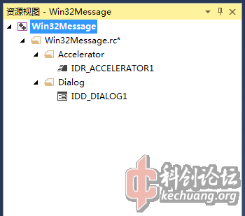

为了做好下一步的实验,我们要首先要为我们的程序定义一个快捷键和对话框:
建立的快捷键和对话框如图所示:

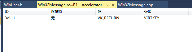

其中我们需要对快捷键进行一些修改,将命令ID改为0x111,将键改为VK_RETURN(回车):

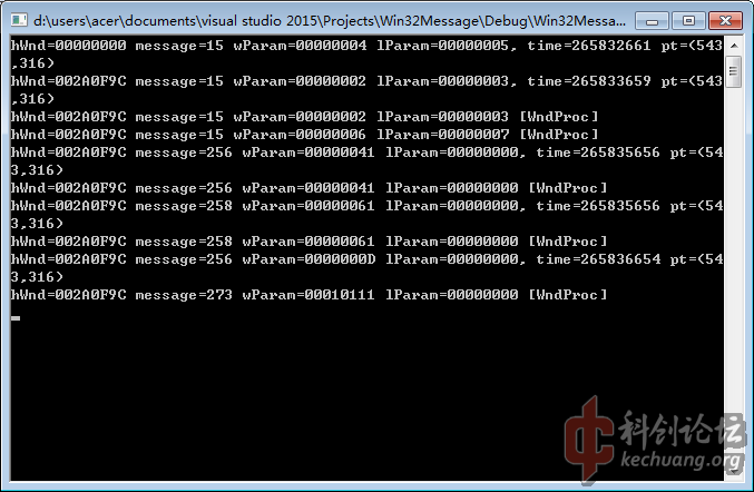

使用快捷键的示例如下:
Perl
#include <stdio.h> #include <windows.h> #include <process.h>                                    // 导入资源符号 #include "resource.h"                                    HWND vWindow; // 一个不可见的窗口 DWORD mainthread; // 主线程的ID                                    HACCEL hAccel; // 快捷键 HWND hDialog; // 非独占对话框                                    // 新建的一个线程,模拟操作系统向程序发送消息 void thread1(void*) {     Sleep(1000);                                            // 发送一个hWnd为0的消息     // 该消息只能由GetMessageW循环接收     PostThreadMessageW(mainthread, WM_PAINT, 4, 5);                                        Sleep(1000);                                        // 发送一个hWnd不为0的消息     // 该消息将由GetMessageW循环接收     // 接收后可通过DispatchMessageW分发给WndProc消息处理函数     PostMessageW(vWindow, WM_PAINT, 2, 3);                                            Sleep(1000);                                            // 直接调用WndProc消息处理函数     // 该消息将不会被GetMessageW接收!     SendMessageW(vWindow, WM_PAINT, 6, 7);                                        Sleep(1000);                                        // 发送键盘消息,如果调用了TranslateMessage,该窗口还将接收一个WM_CHAR(258)消息     PostMessageW(vWindow, WM_KEYDOWN, 'A', 0);                                        Sleep(1000);                                        // 发送已定义快捷键的VK_RETURN键盘消息,将转换为WM_COMMAND(273),wParam=0x11111     PostMessageW(vWindow, WM_KEYDOWN, VK_RETURN, 0); }                                    LONG_PTR __stdcall WndProc(HWND hwnd, unsigned int msg, UINT_PTR wp, LONG_PTR lp) {     printf("hWnd=%p message=%u wParam=%p lParam=%p [WndProc]\n",         hwnd, msg,wp, lp);     return 0; }                                    int main() {     // 获得主线程的ID     mainthread = GetCurrentThreadId();                                        // 简单地创建一个不可见窗口,该窗口与主进程绑定     vWindow = CreateWindowExW(0, L"static", 0, 0,         0, 0, 0, 0, 0, 0, 0, 0);     // 替换该窗口的WndProc函数     SetWindowLongPtrW(vWindow, GWLP_WNDPROC, (LONG_PTR)WndProc);                                            // 加载快捷键     hAccel = LoadAcceleratorsW(0, (wchar_t*)IDR_ACCELERATOR1);                                                                               // 创建另一个线程用以发送消息     _beginthread(thread1, 0, 0);                                        MSG msg;                                        // 读取线程消息队列,后边三个参数都是限定条件,填0就可以     while (GetMessageW(&msg, 0, 0, 0))     {         // 打印消息的详细信息         printf("hWnd=%p message=%u wParam=%p lParam=%p, time=%u pt=(%d,%d)\n",             msg.hwnd, msg.message, msg.wParam, msg.lParam,             msg.time, msg.pt.x, msg.pt.y);                                                    // 转换快捷键为WM_COMMAND(273)并分发,处理后的消息不需要再次分发!         if (!TranslateAcceleratorW(vWindow, hAccel, &msg))         {             // 将键盘消息转换为字符消息             TranslateMessage(&msg);                                                // 将获取到的消息转发给WndProc             DispatchMessageW(&msg);         }     }                                        // 返回WM_QUIT的退出码     return (int)msg.wParam; }</process.h></windows.h></stdio.h>
运行效果如下,注意发送的WM_KEYDOWN(256)VK_RETURN(0xD)被转换为WM_COMMAND(2730001 / 0111
(wParam高四位表示命令类型,0是菜单,1是快捷键,其它的表示控件通知;低四位表示命令编号)

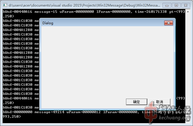

日常生活中常见的对话框是『查找和替换』对话框,如图所示。和一般的独占式对话框不同,在打开非独占对话框时,主窗口仍然可以被访问,程序也会继续运行。
在对话框中使用Tab等按键可以移动控件焦点,这是对话框的标准功能。但是传统TranslateMessage只能将键盘消息WM_KEYDOWN转换成字符消息WM_CHAR。为了将Tab等按键翻译成焦点移动动作,需使用IsDialogMessageW

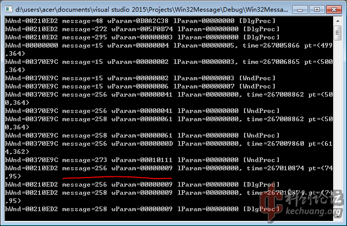

非独占对话框示例程序:
Perl
#include <stdio.h> #include <windows.h> #include <process.h>                                    // 导入资源符号 #include "resource.h"                                    HWND vWindow; // 一个不可见的窗口 DWORD mainthread; // 主线程的ID                                    HACCEL hAccel; // 快捷键 HWND hDialog; // 非独占对话框                                    // 新建的一个线程,模拟操作系统向程序发送消息 void thread1(void*) {     Sleep(1000);                                            // 发送一个hWnd为0的消息     // 该消息只能由GetMessageW循环接收     PostThreadMessageW(mainthread, WM_PAINT, 4, 5);                                        Sleep(1000);                                        // 发送一个hWnd不为0的消息     // 该消息将由GetMessageW循环接收     // 接收后可通过DispatchMessageW分发给WndProc消息处理函数     PostMessageW(vWindow, WM_PAINT, 2, 3);                                            Sleep(1000);                                            // 直接调用WndProc消息处理函数     // 该消息将不会被GetMessageW接收!     SendMessageW(vWindow, WM_PAINT, 6, 7);                                        Sleep(1000);                                        // 发送键盘消息,如果调用了TranslateMessage,该窗口还将接收一个WM_CHAR(258)消息     PostMessageW(vWindow, WM_KEYDOWN, 'A', 0);                                        Sleep(1000);                                        // 发送已定义快捷键的VK_RETURN键盘消息,将转换为WM_COMMAND(273),wParam=0x11111     PostMessageW(vWindow, WM_KEYDOWN, VK_RETURN, 0);                                        Sleep(1000);                                        // 发送Tab键到非独占对话框     // 若在消息循环中调用了IsDialogMessageW,则会转换为一系列焦点移动消息     // 否则只会转换为普通的字符消息     PostMessageW(hDialog, WM_KEYDOWN, VK_TAB, 0); }                                    LONG_PTR __stdcall WndProc(HWND hwnd, unsigned int msg, UINT_PTR wp, LONG_PTR lp) {     printf("hWnd=%p message=%u wParam=%p lParam=%p [WndProc]\n",         hwnd, msg,wp, lp);     return 0; }                                    INT_PTR __stdcall DlgProc(HWND hwnd, unsigned int msg, UINT_PTR wp, LONG_PTR lp) {     printf("hWnd=%p message=%u wParam=%p lParam=%p [DlgProc]\n",         hwnd, msg, wp, lp);     return FALSE; }                                    int main() {     // 获得主线程的ID     mainthread = GetCurrentThreadId();                                        // 简单地创建一个不可见窗口,该窗口与主进程绑定     vWindow = CreateWindowExW(0, L"static", 0, 0,         0, 0, 0, 0, 0, 0, 0, 0);     // 替换该窗口的WndProc函数     SetWindowLongPtrW(vWindow, GWLP_WNDPROC, (LONG_PTR)WndProc);                                            // 加载快捷键     hAccel = LoadAcceleratorsW(0, (wchar_t*)IDR_ACCELERATOR1);                                            // 加载非独占对话框     hDialog = CreateDialogParamW(0, (wchar_t*)IDD_DIALOG1, vWindow, DlgProc, 0);     //ShowWindow(hDialog, SW_SHOW); // 不显示对话框,防止多余的消息产生                                        // 创建另一个线程用以发送消息     _beginthread(thread1, 0, 0);                                        MSG msg;                                        // 读取线程消息队列,后边三个参数都是限定条件,填0就可以     while (GetMessageW(&msg, 0, 0, 0))     {         // 打印消息的详细信息         printf("hWnd=%p message=%u wParam=%p lParam=%p, time=%u pt=(%d,%d)\n",             msg.hwnd, msg.message, msg.wParam, msg.lParam,             msg.time, msg.pt.x, msg.pt.y);                                            // 如果对话框已加载,处理和分发对话框消息,处理后的消息不需要被再次分发!         // 删掉这一句,则对话框不能使用Tab键移动焦点         if (!hDialog || !IsDialogMessageW(hDialog, &msg))         {             // 转换快捷键为WM_COMMAND(273)并分发,处理过的消息不需要再次分发!             if (!TranslateAcceleratorW(vWindow, hAccel, &msg))             {                 // 将键盘消息转换为字符消息                 TranslateMessage(&msg);                                                    // 将获取到的消息转发给WndProc                 DispatchMessageW(&msg);             }         }     }                                        // 返回WM_QUIT的退出码     return (int)msg.wParam; }</process.h></windows.h></stdio.h>
程序运行结果如下,可以看到Tab键消息被IsDialogMessageW转换为了一系列的焦点移动消息:

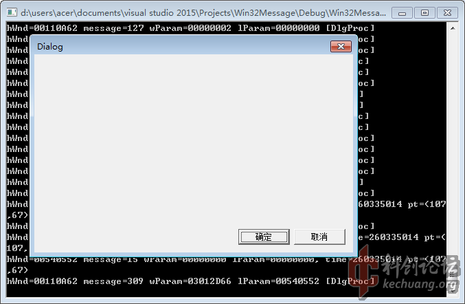

删除掉IsDialogMessageW(hDialog, &msg)调用时,运行结果如下,可以看到对话框仅接收到了WM_KEYDOWN和WM_CHAR消息:
添加ShowWindow(hDialog, SW_SHOW)后,在显示的对话框中按Tab键,不能移动焦点
