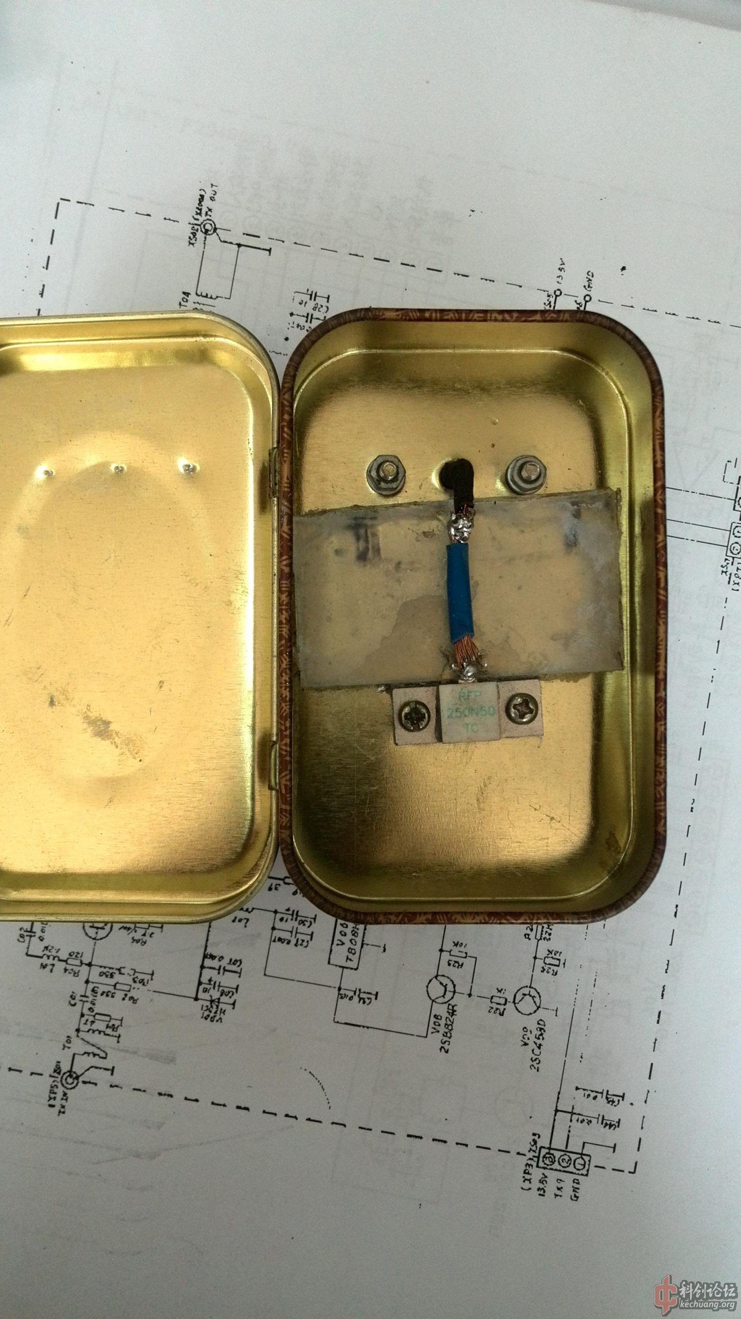

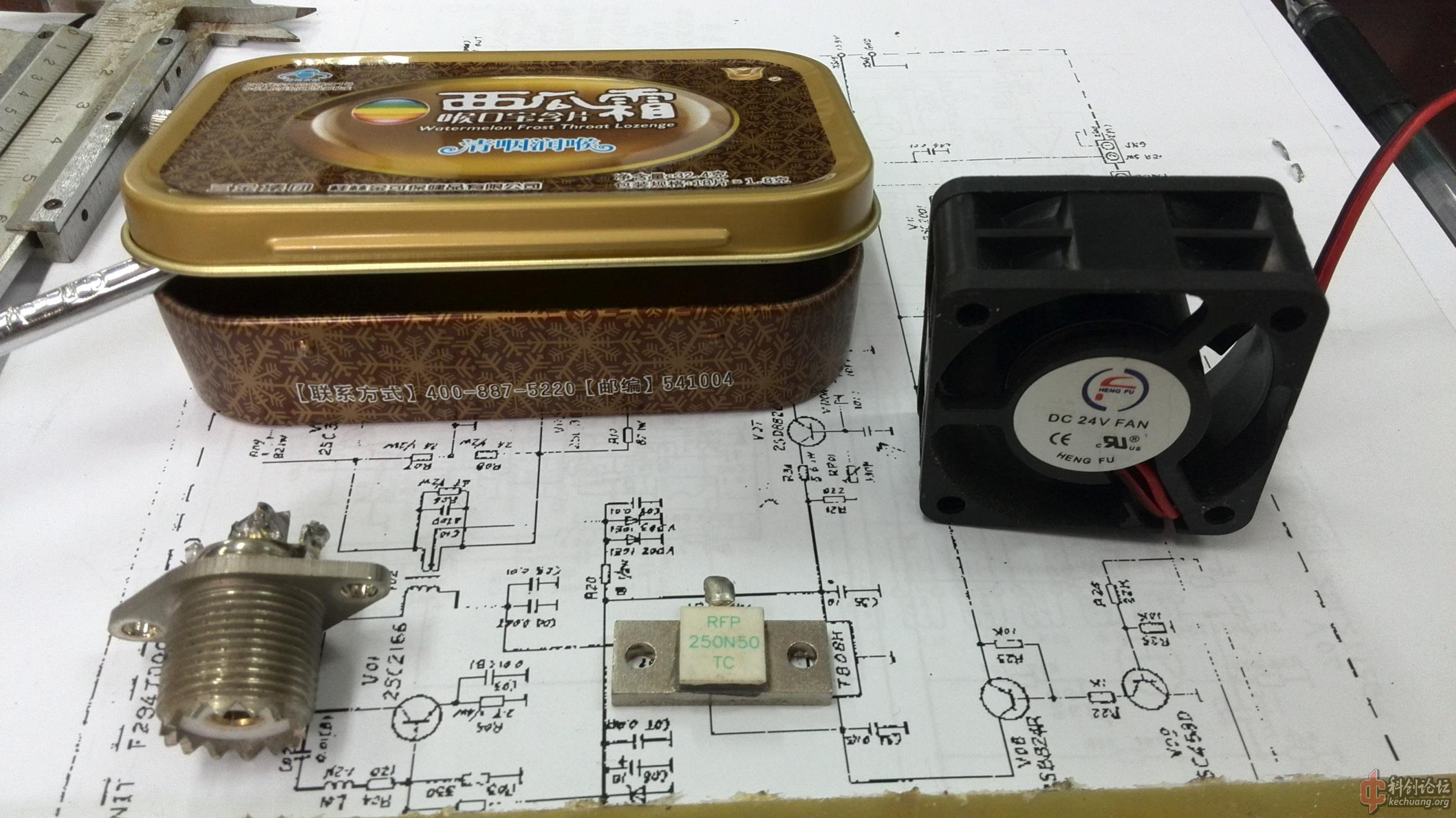

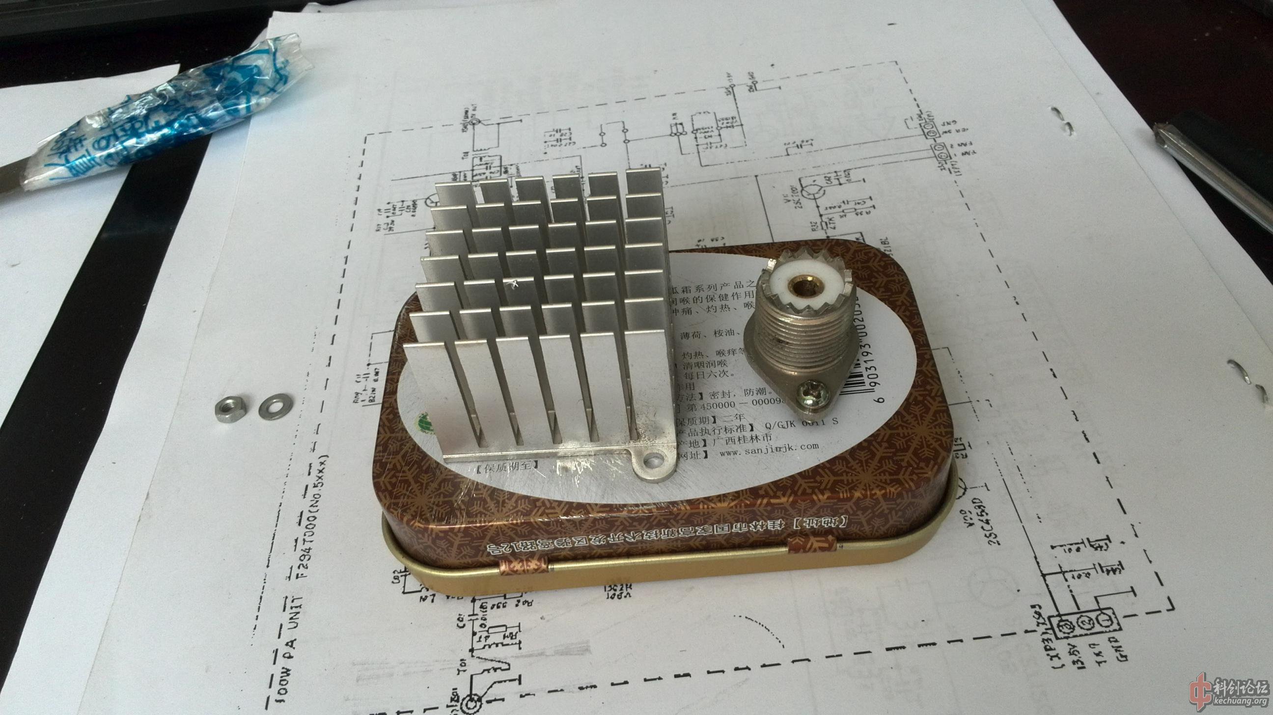

RodTech
10年0个月前 IP:广东
772063
无语了,这能上10瓦,5兆就不错了。。。。
注意transmission line匹配和各接触面热阻,还有散热器的指标
liy作者
10年0个月前 IP:浙江
772123
引用 RodTech:
为什么只能上10W 5M?用了感觉除了会烫,连续用没烧坏。不过金嗓子喉宝的外盒是不行那个漆不耐高温
