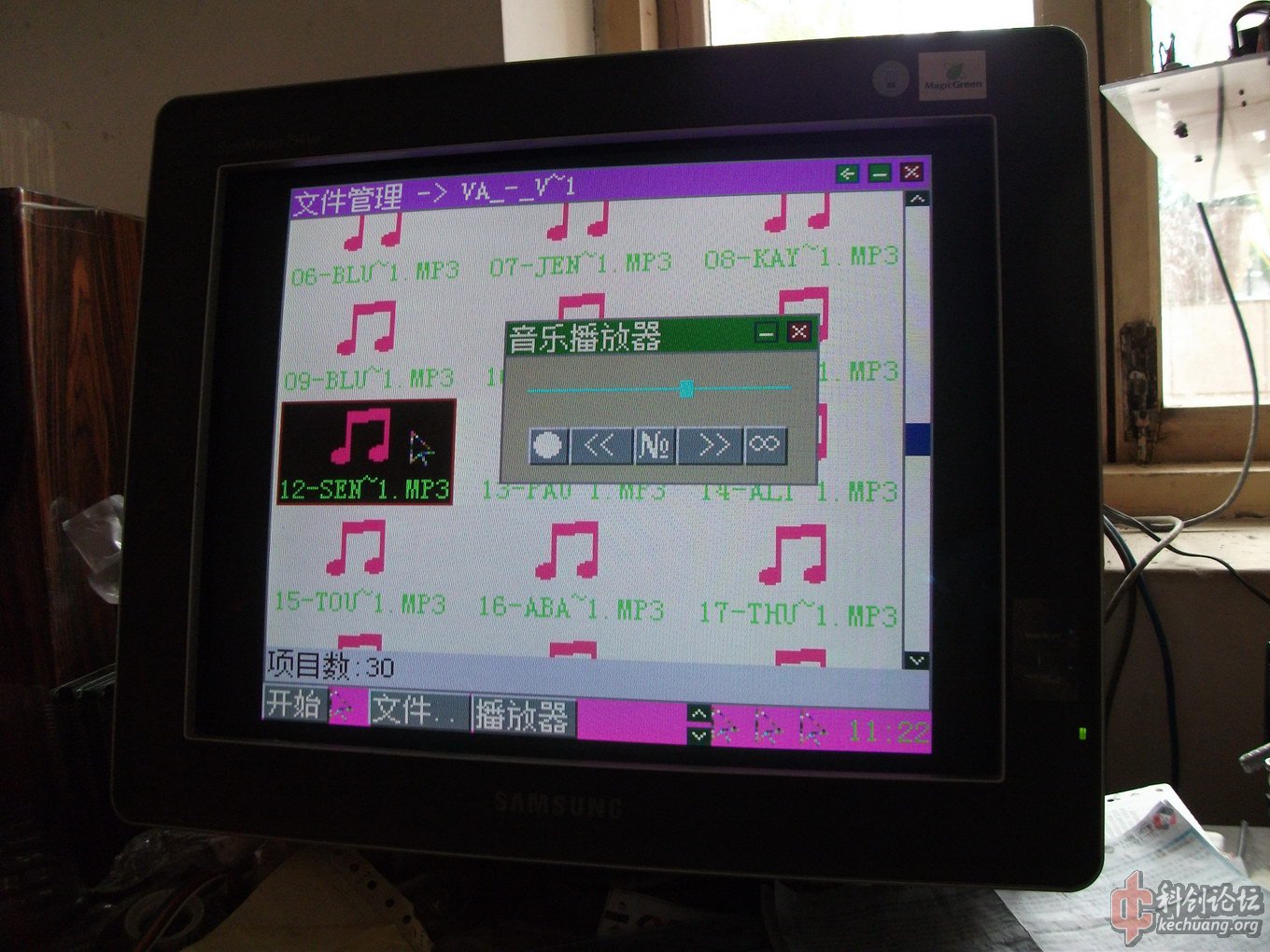

74门电路8位计算机KC-LS1u运行操作系统~
神之觉醒2015/09/15计算机电子学 IP:广西
真好玩~ 好吧, 慢慢写还没写完~
点击此处查看视频

好厉害,全是C写的吗?

牛B呀,硬解码还是软解码?

卡机卡的很带感[s::lol]

建议弄个程序优先级机制吧。。。这卡的太难受了。。。

好厉害,全是C写的吗?
YES, 微型版C语言~

引用 立棍:
牛B呀,硬解码还是软解码?
音频芯片硬解码
。。。感觉卡得很爽

790926
又撸了个窗口。。。可以同时复制N个文件,
