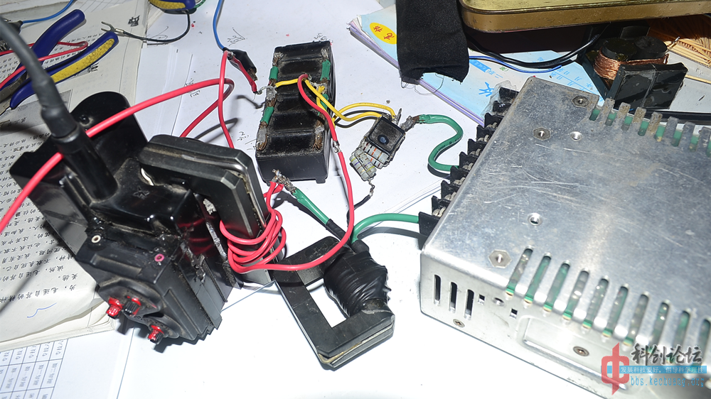

这个次级是好早以前绕的,当时看了百度贴吧里一个教程,说次级用0.25的线在5cmPVC管上绕1200圈,
当时完全是新手,什么都不懂,我照做了,结果现在很后悔,一点都不好调谐振,频率很高,匝数太少,电压很低,电弧不长
我觉得次级根本没必要用那么粗的线绕,用0.15左右的线就好了,尽量多绕几圈,次级最好粗一点,不要太长
24v输入
用的是zvs那个电路,
我算的谐振频率是500khz左右   感觉计算误差还是蛮大的
串了12个电容  实际只用了4个,可以通过调初级的匝数和电容串联的数量来调频率
初级
火花隙,间距大概3mm
次级
铁杯子top
通电时火花隙声音奇大,震耳欲聋,可以看到白色电弧外面包了一层黄色离子焰
我按下开关被吓了一大跳,虽然按之前是有准备的,但没想到有这么响,非常恐怖,把对面那栋楼的人吓得把窗帘拉下去了,并且投来疑惑的目光。。
火花隙打火频率很高,加上曝光时间有3秒,所以照片上看电弧很密集,实际人眼看上去比这要稀很多

wkk123 发表于 2014-7-21 16:33
没有玩过,但是我想玩过之后房间有股很浓的味道吧!
没什么气味,我一次就开5秒钟,怕火花隙塑料化了,
声音吵的挺难受的
1989作者
10年11个月前 IP:未同步
703831
aeolus 发表于 2014-7-21 20:37
次级放电声音也很大吗?
应该没什么声音,就算有也听不到
一通电就只能听到火花隙的声音,声音非常大,大到其他所有声音都会被盖掉
