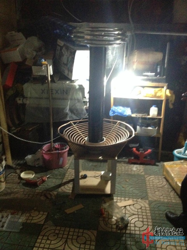

DR终于做完了,由于不给力的桥,输出不给力,导致电弧不长。
Mxxy2014/05/03高电压技术 IP:新疆
DR终于完工,可惜的是那个蛋疼的桥,估计GDT出了点问题,导致桥的输出只有一半,所以电弧也不长,先来段I'M61欢快下,等这台DR完全弄好了就正式的发上来。点击此处查看视频 psbCAUT7SQY.jpg

688797
kcltxinshou 发表于 2014-5-15 00:19
这个问题的确很奇葩。按理说,只要开始工作,驱动波形应该是50%才对,自激的,又不是它激的。
大家买示 ...
示波器朋友送的,下次直接买示波表了[s:12]

688984
qht888 发表于 2014-5-12 00:01
已经查出原因了,驱动对输出占空比不是50%,还有你的头像总会让我想到丁丁。。。
头像么子了?特神的巨SGTC呀

别说废话,不然被奇侠查水表,我说的是驱动不是50%的占空比,你的头像真的会被别人看成丁丁。。。。。

kcltxinshou
11年1个月前 IP:未同步
689793
qht888 发表于 2014-5-15 09:17
示波器朋友送的,下次直接买示波表了
今天我借了一台垃圾示波器,测了GDT输出波形,仍然不是50%。
