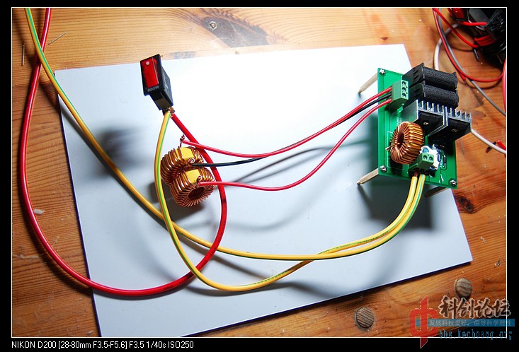

我自己,为了给夏天即将开张的网店增添第一点东西,设计了一款PCB,并由一款PCB延伸出了三款PCB。三款PCB电路相同,体积不同,适用于不同功率下长时间工作。
这就是我这款PCB,体积7cm*8.8cm。三款PCB中,最小的一款小于4*6cm。
由于是第一次设计,边缘线做得很大,大家看到了吧。这就是一种浪费了,要么把铜敷扩到边上,要么缩小边缘节省体积。涨经验了。
成品图,电容从卤豆腐那里采购而得,其他所有元件都是正规大厂家直接进货,保证了产品的稳定性。
已经具备批量生产的能力。这是成品的多角度图。每一个上面的MOS用的都不一样,其中有250、260、460、4668四种场馆。为了给下文的研究作硬件铺垫。
很壮观吧!
下面用IRFP260场馆的成品来测试PCB。
全套设备。
高压包负载时D极波形。
输入38V,推背投高压包3+3T拉弧,长度约有20cm长,铝制散热器很快烫手,烧铁丝能瞬间烧的火星乱蹦。铝制散热片上压着的是EC40变压器磁芯。
横向拉弧,非常壮观。在离子火最上端,可以看到高温等离子体。
电流峰值16A,不过因为电源不给力(36V10A,硬调到38V,上到这种功率我已经很惊讶了),电压被拉到36V。粗略算得功率,16*36=576W。
到此,新品发布结束,请多多指教。

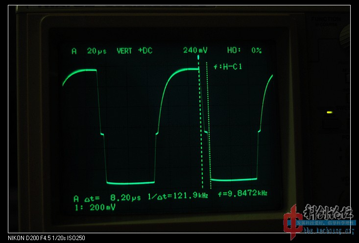

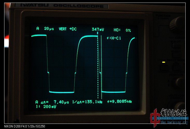

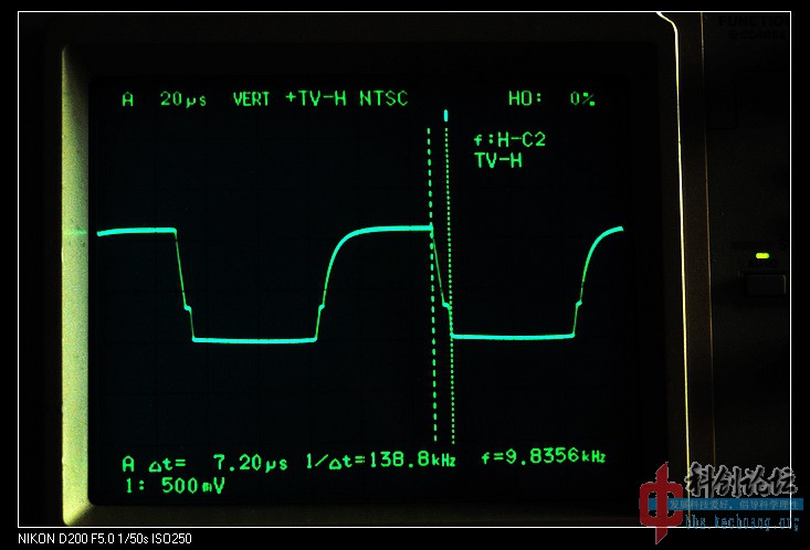

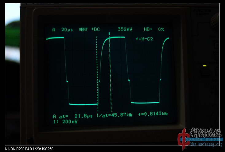

上升沿对比
图像为实测MOS的G极波形
IRFP260
IRFP4668
IRFP460
IRFP250
由图可看出,其中260的上升沿的确比4668快一些。250和460的上升沿总体比较快,所以它们的发热应该主要由导通电阻引起。
下降沿对比
图像为实测MOS的G极波形
IRFP260
IRFP4668
IRFP460
IRFP250
由图可看出,250、260、460基本持平,4668大于此三者。这也有可能是4668发热较大的一个原因。

从理论角度,260在上升沿时间也大于4668。下降沿和关断时间虽然4668略胜一筹,但相差不大,远小于上升时的时间差。另外,也不存在不完全关断的问题。
经过实验,初步验证了4668发热量大于260的问题,得出推测:4668发热量大是由上升沿慢,导通时间慢引起的。
