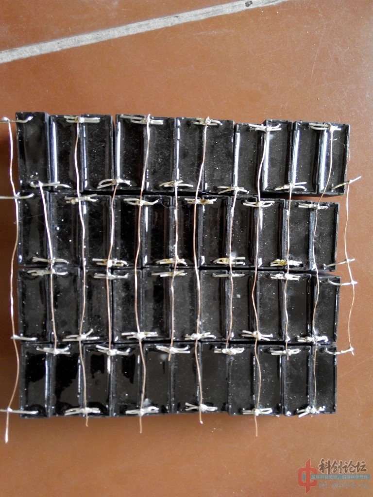

IMG_20130802_180845~2.jpg 我的电容列阵,电磁炉谐振电容 0.3uF 1200V,11串 4并 共44个 0.109uF 共44个

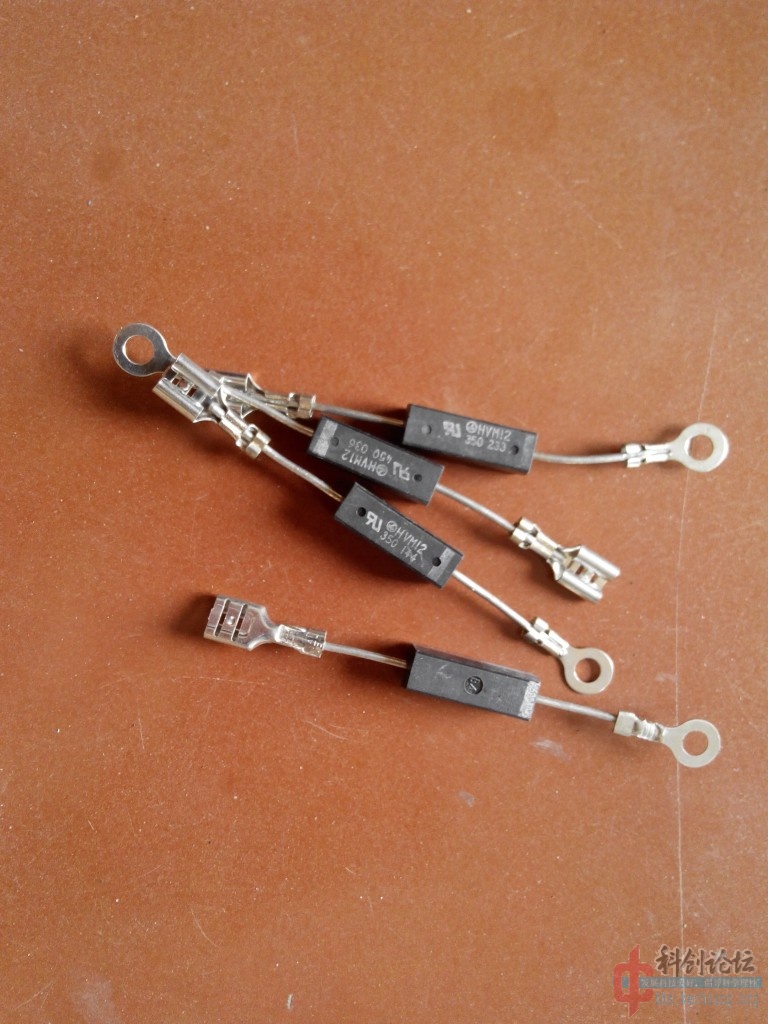

IMG_20130802_182009~2.jpg 高压整流桥用的是微波炉的,本来是全波,后来烧了两个,索性改半波整流了

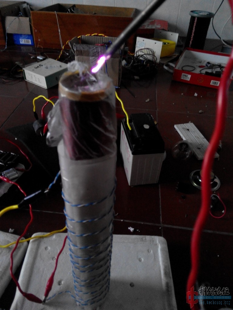

IMG_20130805_131636~2.jpg 次级线圈 绕线直径37MM.线径6MM铝漆包线 约700圈
   IMG_20130805_191827_1~2.jpg 初级一路环着刺次级饶了14圈,效果比7圈好点点,按道理说应该在7~14圈某个圈数最好,懒得调
   IMG_20130805_191834_1~2.jpg 放电效果

关键是,我是用次级的两个线端直接对着放电的,没有什么对地等效电容(没有用锅盖),感觉这不就是个空气芯变压器、、、、、、没有谐振之说、、、
后来我把火花隙凑拢些,放电频率提升,电弧长度与强度锐减。其实这就是个变压器。
因为高压包输出功率有限,只能这效果了。

次级和初级挨得那么近。。。搞个pvc管子吧,或者塑料瓶,固定初级吧。感觉你的空心变压器白瞎了你这个电容组和高压二极管,汽车高压包是不是也是铁氧体的?高压高频还是用半波吧。

初级电容0.1uf,一般小功率sgtc不会这么大的,这样导致初级频率远远小于你的次级频率,而且次级下端没有良好接地和次级电容没有加,靠次级层间寄生电容,那是十分地小,所以效率十分低!

开关电源变压器的高频输出是方波,而且不对称。如果用四个二极管桥式整流,有两个二极管基本上不工作的。如果是高频变压器次级匝数,比较少,抽头后用两个二极管还是 可以实现全波整流的。
        我看到彩电的开关电源,手机充电器,所有的开关电源都是半波,一个快恢复管整流。干脆你用微波炉变压器,低频交流整流可以全波的,而且普通的in4007用几个就可以了。

你看,,,第一张图就出问题了吧,每个电容怎么不并电阻呢?一个作用是均压,一个作用是关机泄放,据说不加电阻的MMC在关机后很长一段时间都储存有致命的能量[s:330],还有,初级不能那么绕,耦合系数太大了,而且容易级间打火,那可怜的电弧完全是因为互感传递过来的能量,没有谐振,顶端也没有,接地也没有吧?我做过你这样的,次级只有十几厘米,里面插了个收音机磁棒,经典ZVS驱动,熔化直径1mm铁丝不成问题,,,你这个介于TC与变压器之间,还真挺头疼的。。。

这必是互感,谐振必出弧。
