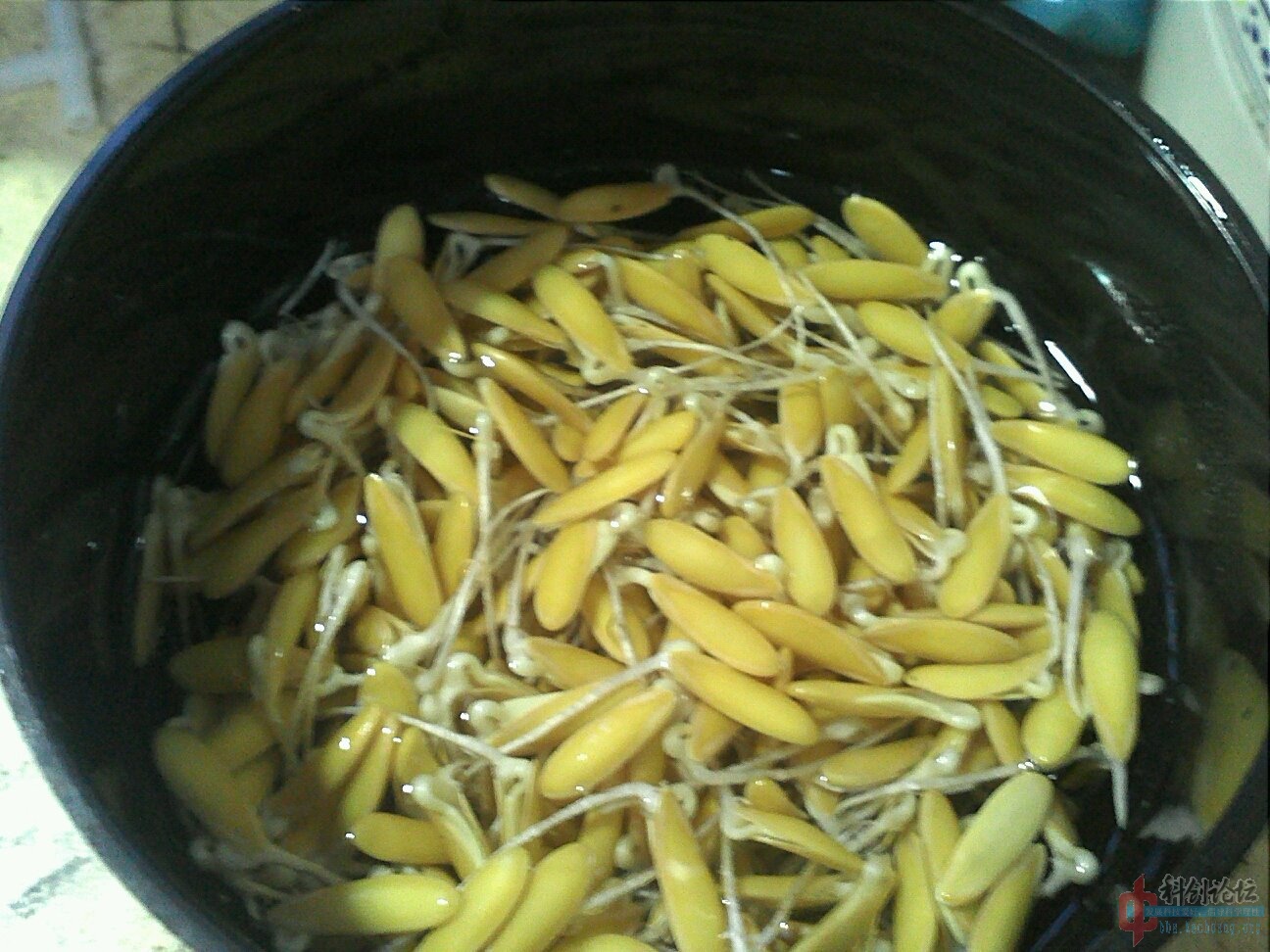

走了很多歪路,看了很多文獻,找了很多介質也不成功
最後不存希望的試驗一下,卻成功了...........
從很多文獻中得出的結論是:種子發芽環境要夠黑
像在泥土中是不見天日的,之前用杯發不了芽可能是光能穿過杯子,
然後改用日式湯碗,碗和蓋都是黑色的,
發芽率達到了70%,種子是第二代的(我是用吃完的蜜瓜種子發芽的)
如果能成功複製成果那便真的叫成功了,
接著的課題是如何移植到水耕系統中.............

这个,我以前是拿几张面巾纸,然后包几个种子。然后放卫生间,洗澡的时候就浇一下,然后没几天就发芽了[s:275]

我用的是第二代的蜜瓜種子啊

我们这边以前水稻育苗之前都要用一种叫做浸种灵的东西泡2天,,比撸主的这个效果好很多....

用蛭石与干海藻混合,将种苗放置其中,但是蜜瓜二代不会成功,约10~15cm高就挂了!

那麼糟糕? [s:220]

可能是杂交种啊   也可能是多倍体

如果瓜苗是买來的,應該可以,如果是由瓜中取出,就不行,可以去买整株小苗來試;建議买絲瓜苗來,因為买來的絲瓜苗根部是苦瓜(異株扦插),苦瓜根耐浸泡,純整株絲瓜的根不耐水泡,會爛;所以整株純絲瓜只能土耕,不能水耕! [s:274]

如果要玩水耕,先找容易有快速成长的植物比较有成就感!如西红柿
由发芽到30cm高时,营养液的浓度要先减半,免得一开始太肥伤了根,就长不大了!
我是用加长型水草篮,种籽的位置在水面上1~2cm,让蛭石跟珍珠石,干水草把水气吸上来,但绝对不要让种籽泡到水
种籽发芽要有光指引,所以种子上只能覆盖一点点蛭石,让蛭石的缝可以让光稍能照到种籽,约2~3mm的覆盖
初始发芽前,光不能太强!约长5~10cm高时,才能转强光,长到30cm时才能逐步将营养液浓度逐日加到足量
如果种苗开始大量发叶,就是成功了!也是慢慢加足营样液的时候
故枢不蠹,流水不腐,所以最好加个小马力的小水泵可让营养液浓度平均,水流越慢越好,水能流动就好了!流太快会伤根(太阳能发电驱动小水泵是个办法)
根要尽量恒温, 如果是西红柿,成长过程根部以上日夜温差大种出的质量会很好!但低温不能到冰点,高温不能让叶焦掉[s:178]

发芽使用的是种子中胚乳或子叶中的营养,应该和土没多大关系吧
