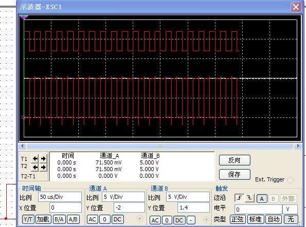

谁能仿真下这两个电路
华蓥2013/06/09电子技术 IP:美国
第一个电路因为三极管CE间电容。频率不能超过1M。50KHZ还算正常。
因为这样所以改成这第二个电路这样子谁帮我 仿真下???看看1M到10M波形怎么样。
然后谁有这样的反相放大电路高频的电路提供吗??
对了主要是看方波的波形。

仿真了   第一个图是对应第一个电路图

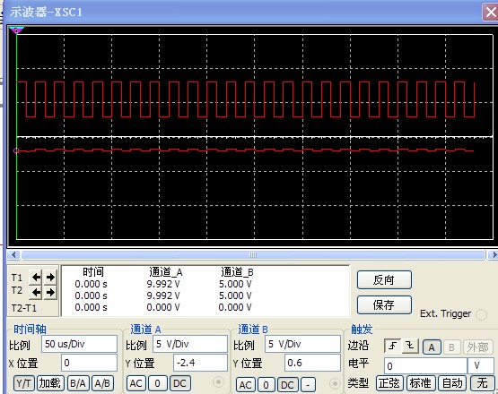

楼上用的什么仿真?你的意思是第二个图是不行吗?
再帮我仿真下这个
把第二个电路改了一下,我接过了可以。好像10M都行

我很好奇你为什么不自己仿呢,既然都用Multisim搭出来了,你这样子传到坛子上让人给你仿是什么目的呢,是自己遇到问题了还是为什么,不太明白?
华蓥作者
12年0个月前 IP:未同步
534362
我用DXP2004画的。我自己不会仿真。
这个要信号电压和电源电压一样才正常
