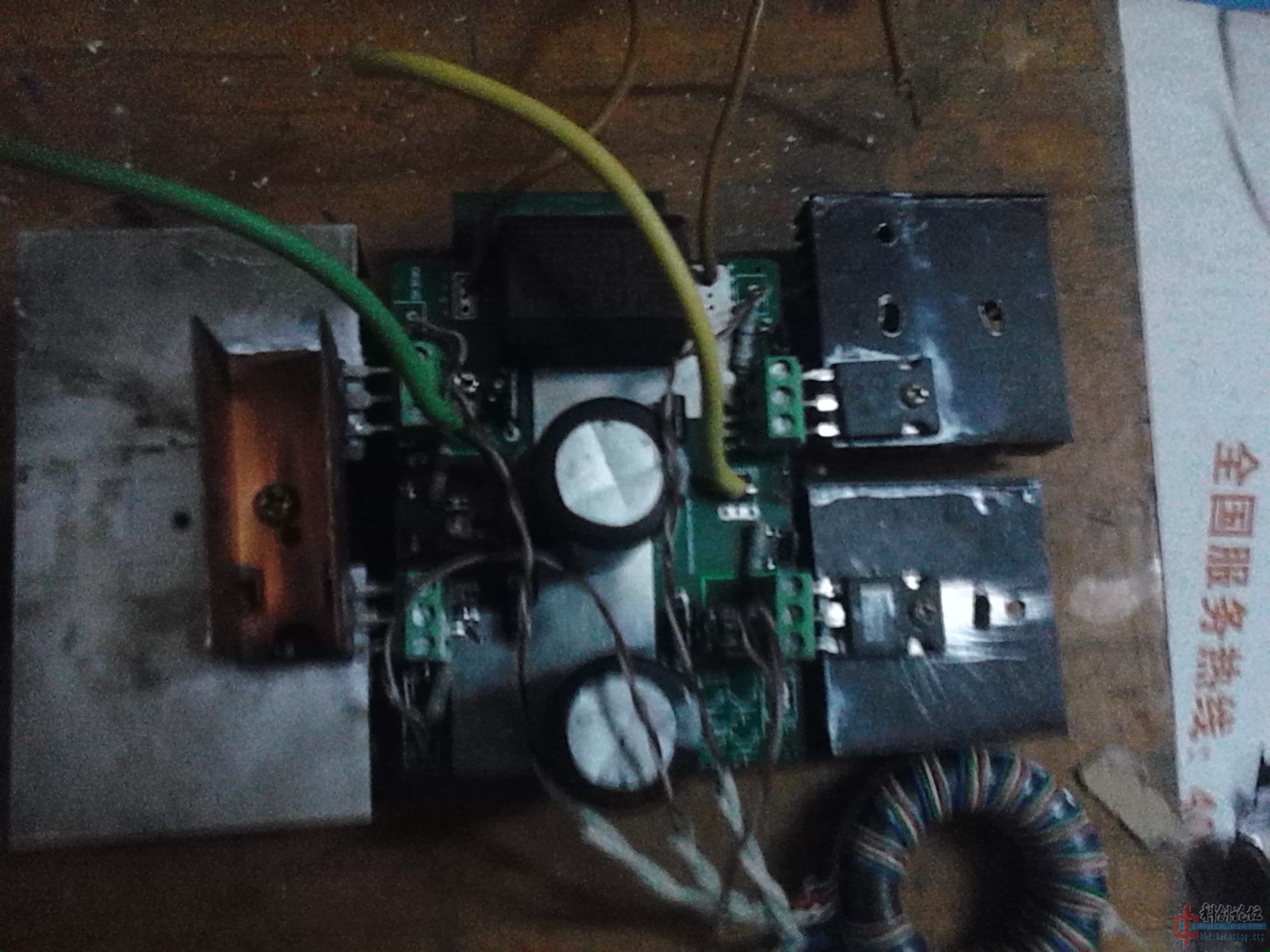

花了一小时焊接好的板子
460的全桥

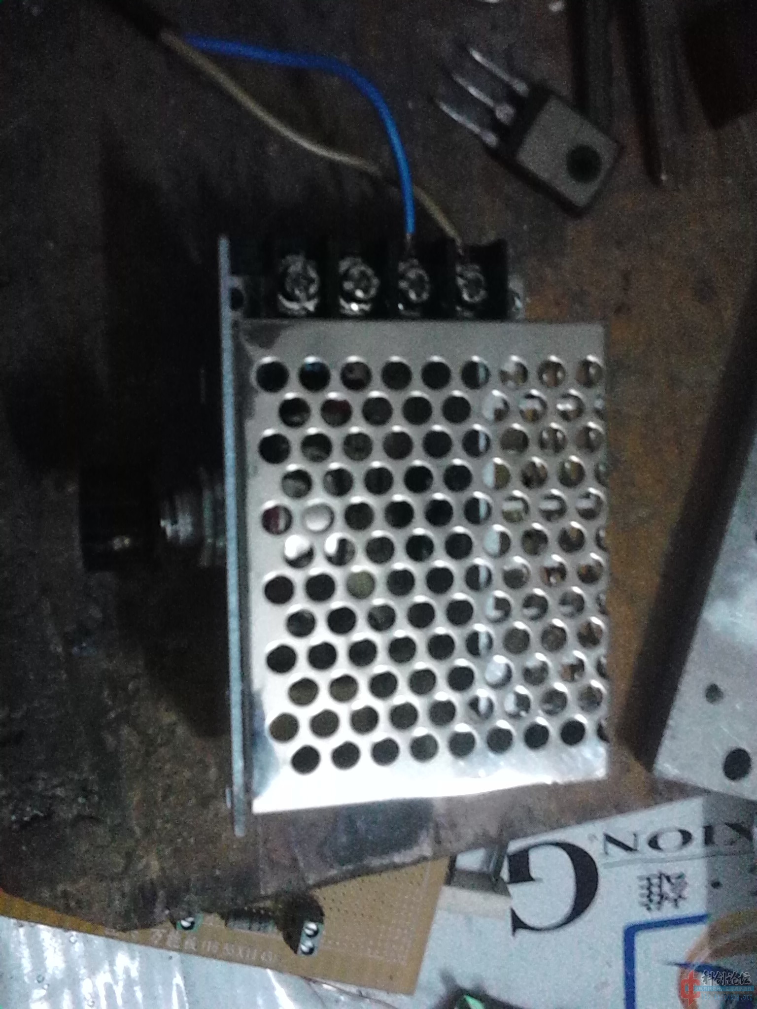

可控哇调压器给全桥供电,标称有4000W也不知道是不是真的

顺便问一下全桥发热的问题
我的全桥白色散热片里的两个460只是微热,
黑色散热片的两个460一个暴热,一个却是冰凉的一点都不热
求大神解答,先说声谢谢了

+5  科创币    ZhenHong    2013/06/06 这种情况我也试过,爆热那管子外加的TVS可能坏掉了(铁丝)

一个暴热 一个冰凉应该是偏磁了

爆热的管子,外加的TVS可能成铁丝了才导致巨热

冰凉的那个没工作,坏的吧

应该没有坏,坏了拉弧会很短的

为什么会发热?电流的热效应。
哪来的电流?管子开通了。
其他管子也有电流通过,为什么那个管子发热特别大?它流过的电流特别大。
为什么他流过的电流特别大?俺也不知道,
经验告诉我是驱动接触不良,G极虚焊啊,GDT这一组没连接好啊等等都有可能,尝试检查一下连接。
如果有示波器就好办多了

我用万用表量过了,连接都是好的没有虚焊
没钱买示波器[s:220]

楼主做的不错啊,建议提高电压。另外楼主的场管发热不均可能是偏磁了,最好用两个高压包并联,有条件的话可以自绕一个变压器。楼主可以看看我的贴子,希望能对你有帮助

偏磁怎么解决啊??

如果是偏磁的话就一次搞两只高压包,双飞。
