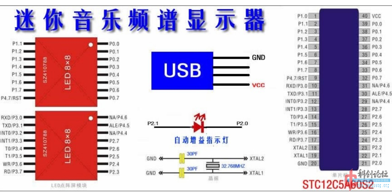

做个音乐频谱显示要用一个32.768KHZ的晶振,
我用圆柱型32.768KHZ的晶振单片机不工作,
用49S型48KHZ却能工作,想问一下圆柱晶振不能用在这个单片机上?

除了时钟RTC电路用的是32.768k晶振,单片机主晶振没见过低于1M的时钟,你的图是51单片机,即使是32.768k能动得起来那也是慢如蜗牛

[s:10]不都说了是打错了吗。圆柱晶振为毛不能用在单片机上?32.768MHZ的我这只能买到圆柱的,49S型的我在TB上也找了很久才找到。

看图片你应该是说32.768MHz晶振和48MHz晶振。根据所选晶振与器件决定合适的起振电容。有条件用示波器看看,说不定晶振没起振或者不在标称频率工作(比如泛音晶振,主要指的是圆柱形),如果不对试着在晶振上并联1个1M~10M电阻。

单片机的基本就是M级别的,太低了 根本启动不起来,不工作 32.768一般是时钟上面用的非常多,单片机都是12M  或者11.0592的,或者更大的24M

调整一下晶振两侧电容的大小,并且在晶振两端并联一个M级别的电阻,看看是否可行
