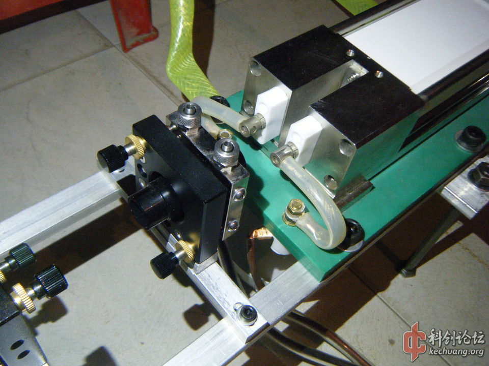

这里说一下激光调整镜架,二维和四维调整镜架是怎么回事:物体在空间中有6个自由度,分别是X、Y、Z 方向的移动和X、Y、Z 轴线上的转动, 按照自由度限制原则, 一个大平面能限制3个自由度,一个小平面能限制两个自由度, 一个点能限制1个自由度: 二维镜架只有2个旋转自由度,而四维镜架有2个旋转自由度和2个移动自由度
安装红光指示器
由于指示器装不上去,直径相差太大,我又去车了个铜套回来装
红激光指示器,安装在4维调整镜架上, 调整的过程全靠它,它可以比喻成中轴线,理论上的中轴线是不存在的,而利用红光指示器可以让中轴线“看得见摸不着”
测量好激光棒的中心高度,这个激光头的激光棒中心高度我测得是40mm
测量好镜架中心高度,或者由卖你镜架的商家提供给你都行,我的镜架中心高度是30mm ,再测下给大家看, 30mm, 如果不够怎么办,自己想办法吧。。。哈哈
不够当然加垫块,加够
做实验,方便就行,直接胶水粘其固定

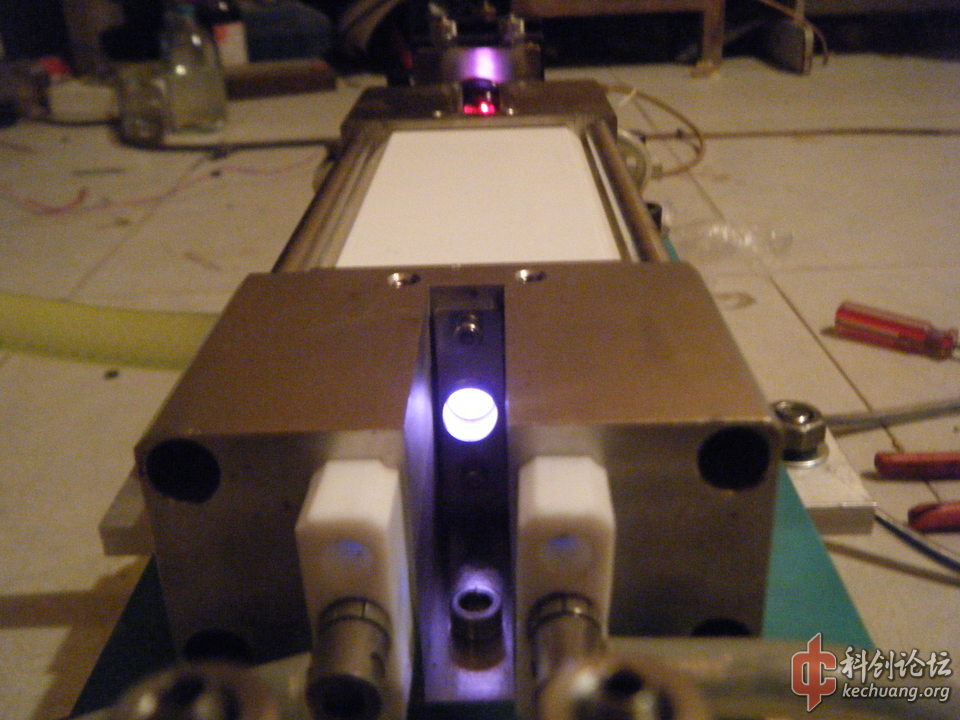

点亮红光指示激光器
安装泵浦头,调整镜架激光要能顺利过棒子哦,为了能看得到看得明显,我特意粘上胶带
激光出来
装全反镜,调试
看到有两个光斑,要调, 调到光斑全部重合到一个上就OK
调好后通电的效果

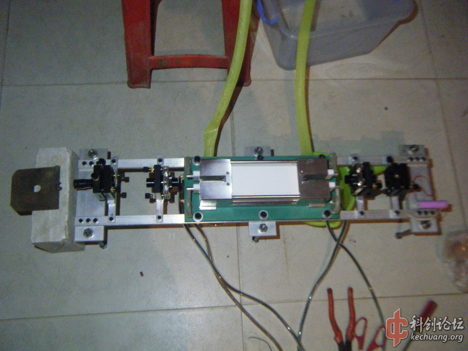

开始安装大型激光了,
所需器材
激光棒,φ8*165 ,的激光棒

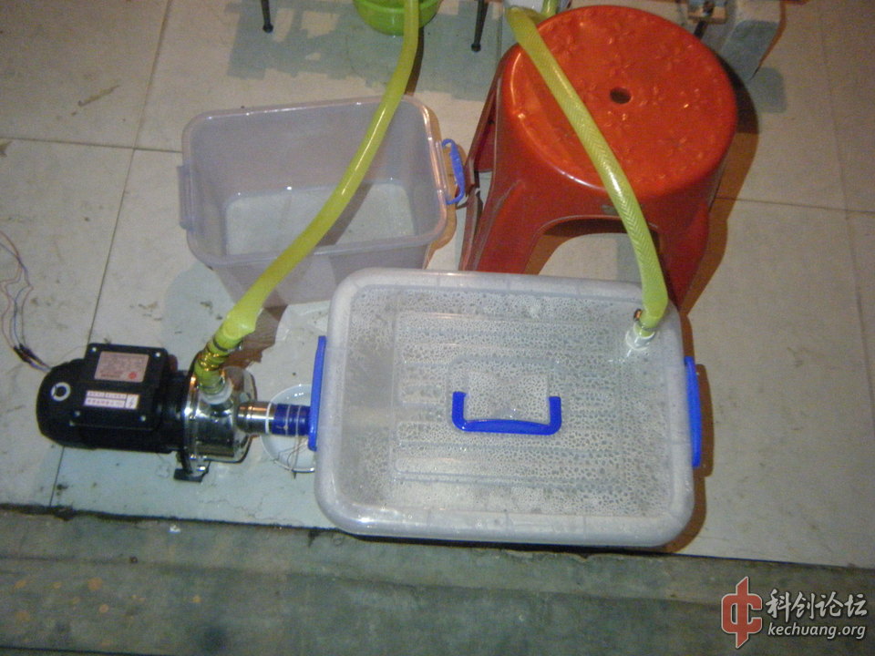

水泵和水箱制作
买了个盒子, 开孔,用铁皮做一圈,烧红一烫就可以开孔了

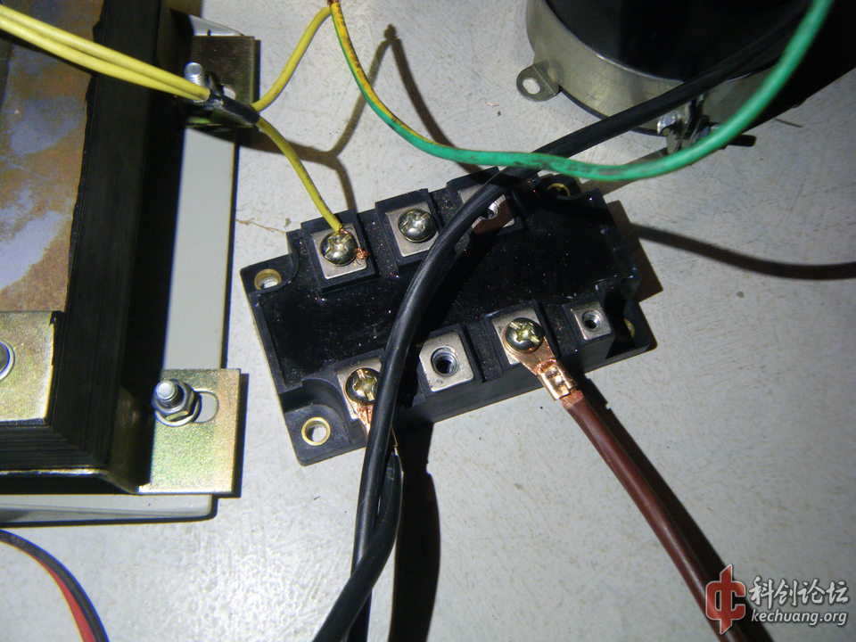

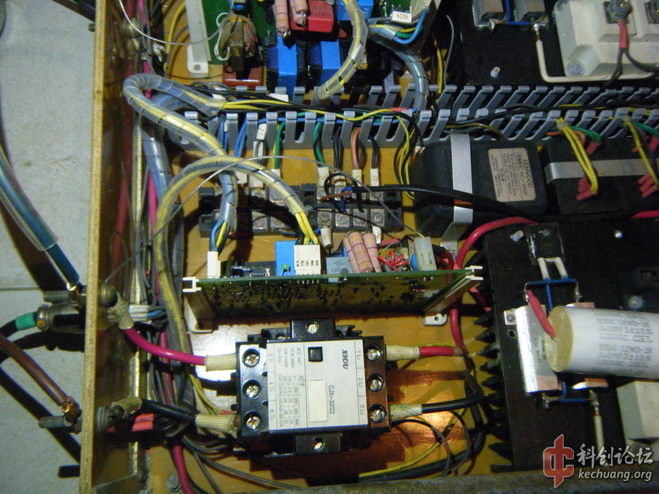

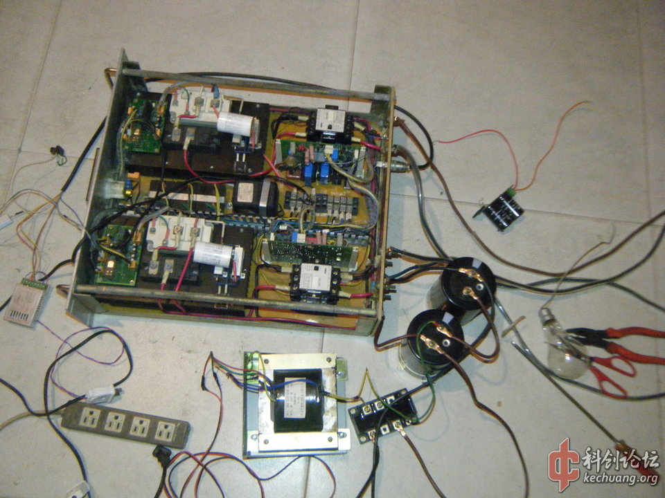

激光电源
这个我花了一天时间才修好的,又花了1天时间研究了下怎么启动
然后制作激光器的架子

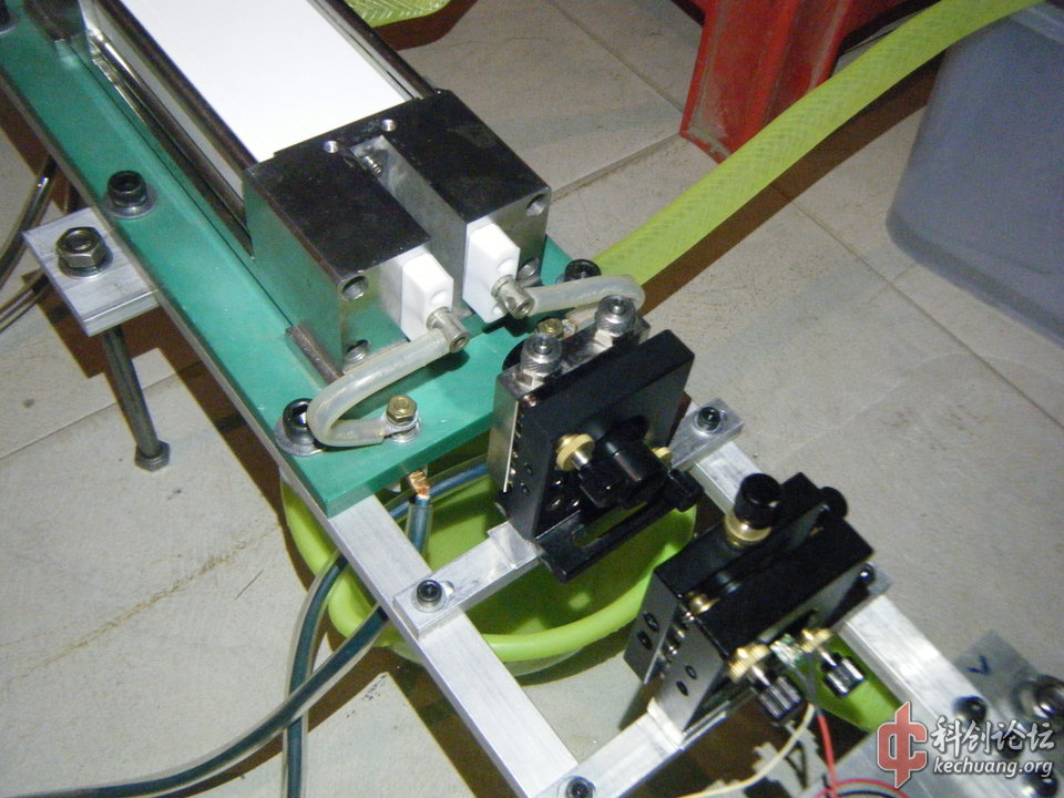

CAD出图
去加工,师傅没空, 自己动手加工了,就钻孔而已,把零件做回来组装
电源调试中,刚开始用小电容试,用隔离变压器充电

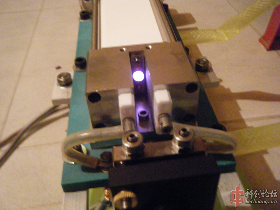

调光
调好了的样子

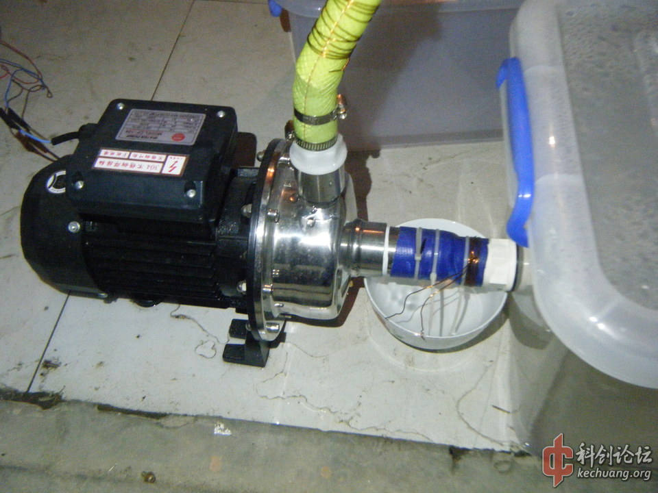

水冷循环泵
坑爹的,有多处漏水

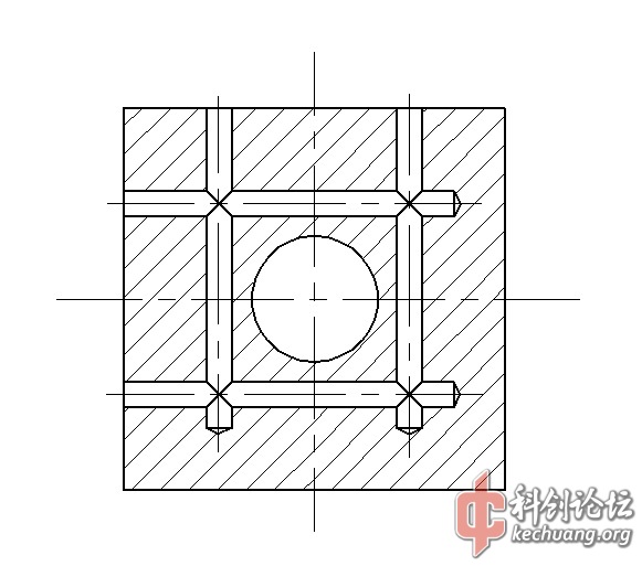

水冷镜架, 主要功率太高了,长时间工作,怕镜片很容易就废掉了;短时间试验,就不通水进去了,做实验不想搞得太麻烦
水冷镜架的结构,剖面图

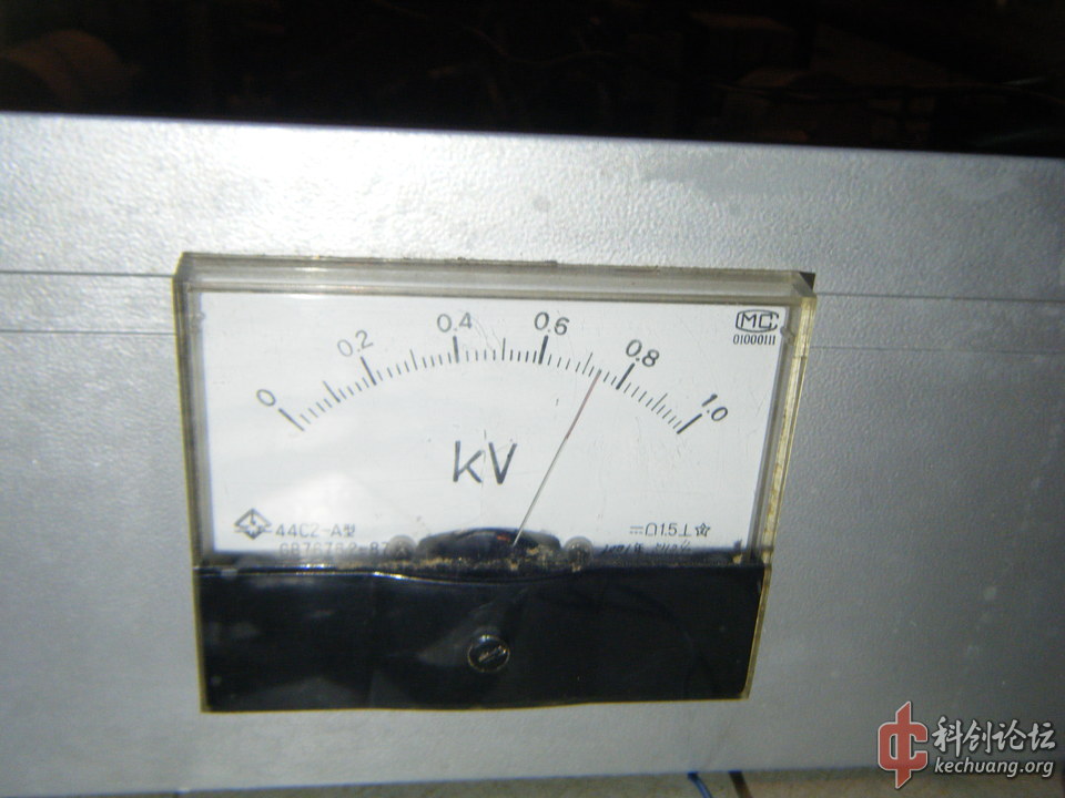

小电容试好后,换大电容,二倍压工作方式, 感觉好危险
为了确保安全才用隔离变压器给电容充电的,隔离变压器功率不大,因此充电时间较长,所以脉冲间隔较长, 直接充电我真的怕那电容炸了,就算电容不炸,电容刚充电是估计会跳闸而且会一直跳闸,这大电容炸了可不得了啊

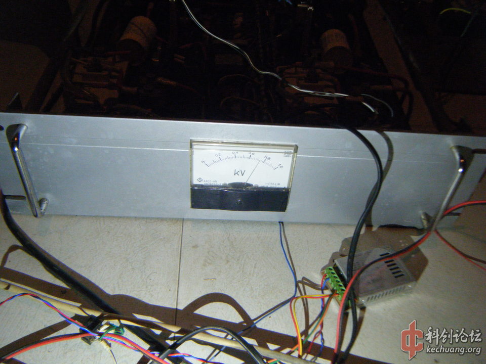

电压指示表
激光电源

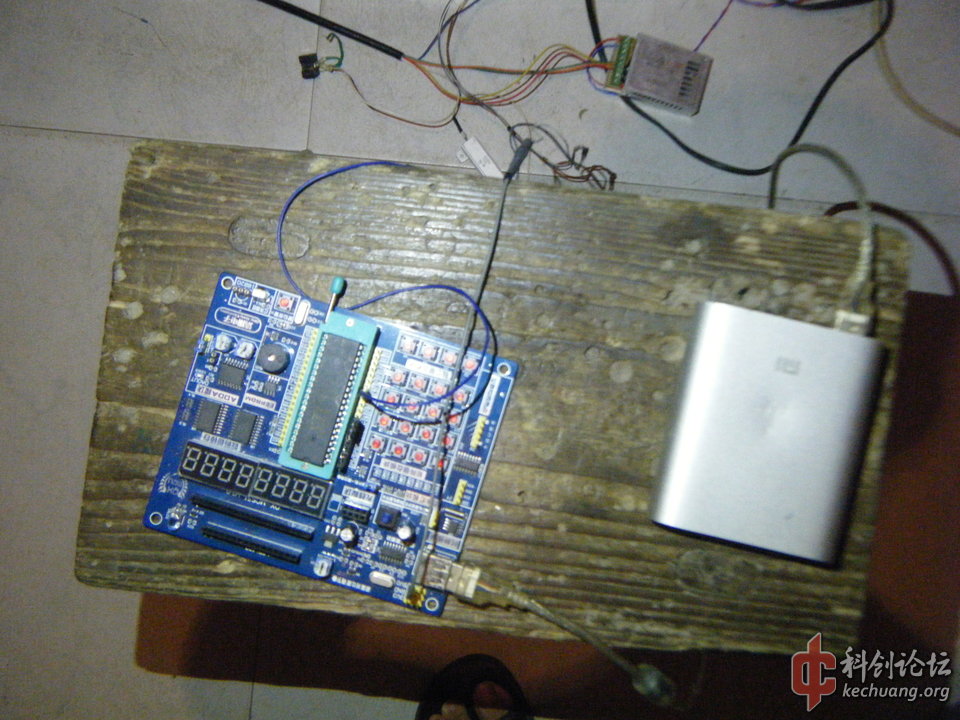

采用单片机写了个小程序发脉冲
脉冲氙灯点火OK

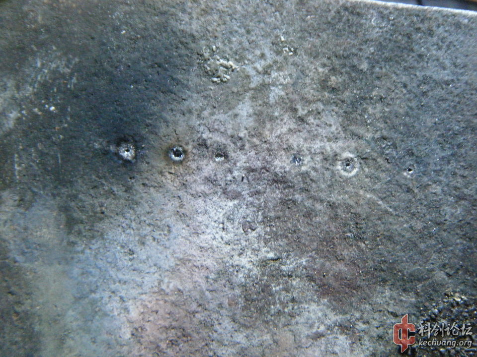

激光试验,我试了常见的不同几种材料,看看效果如何

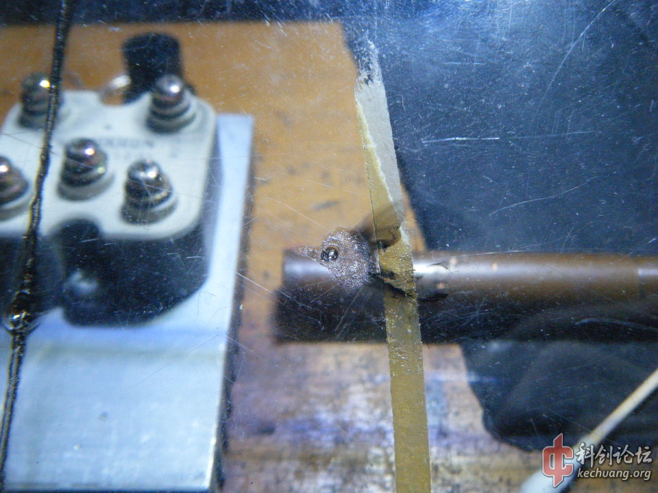

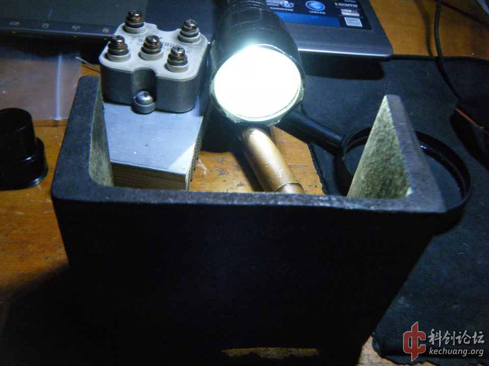

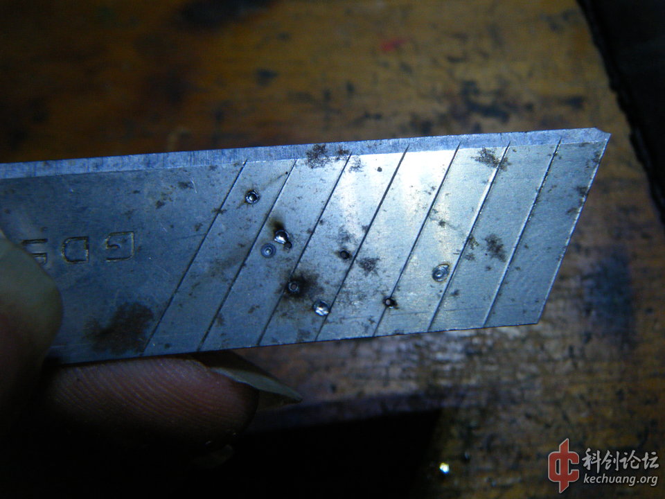

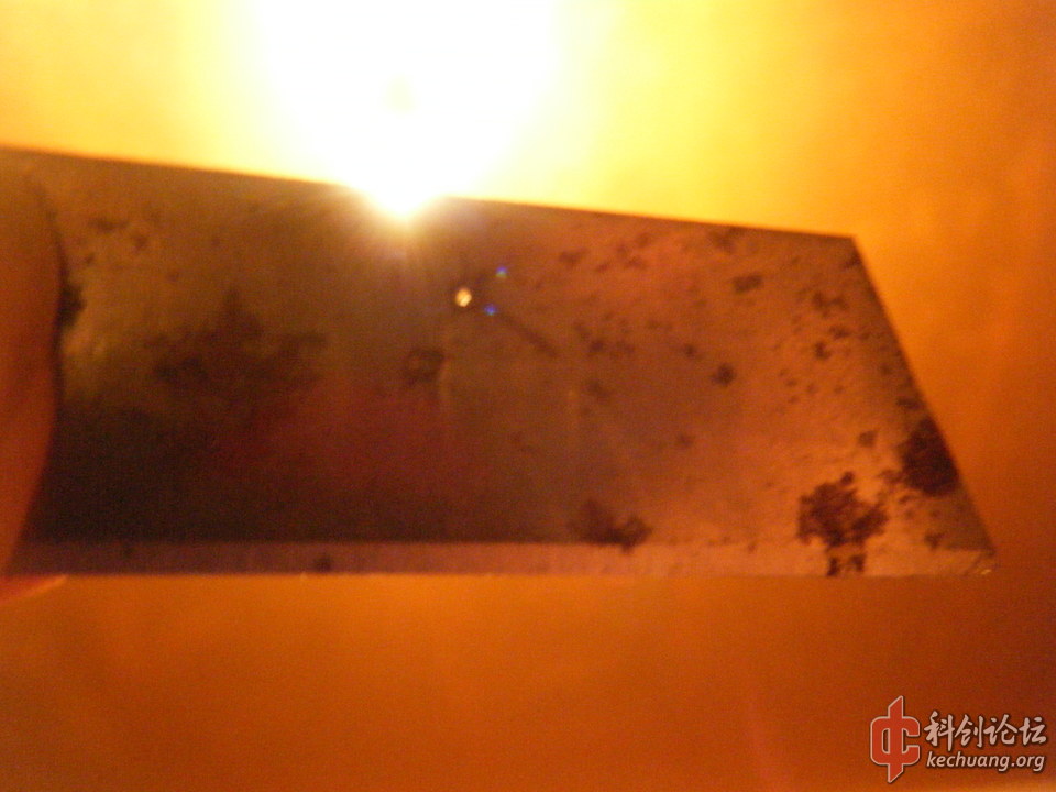

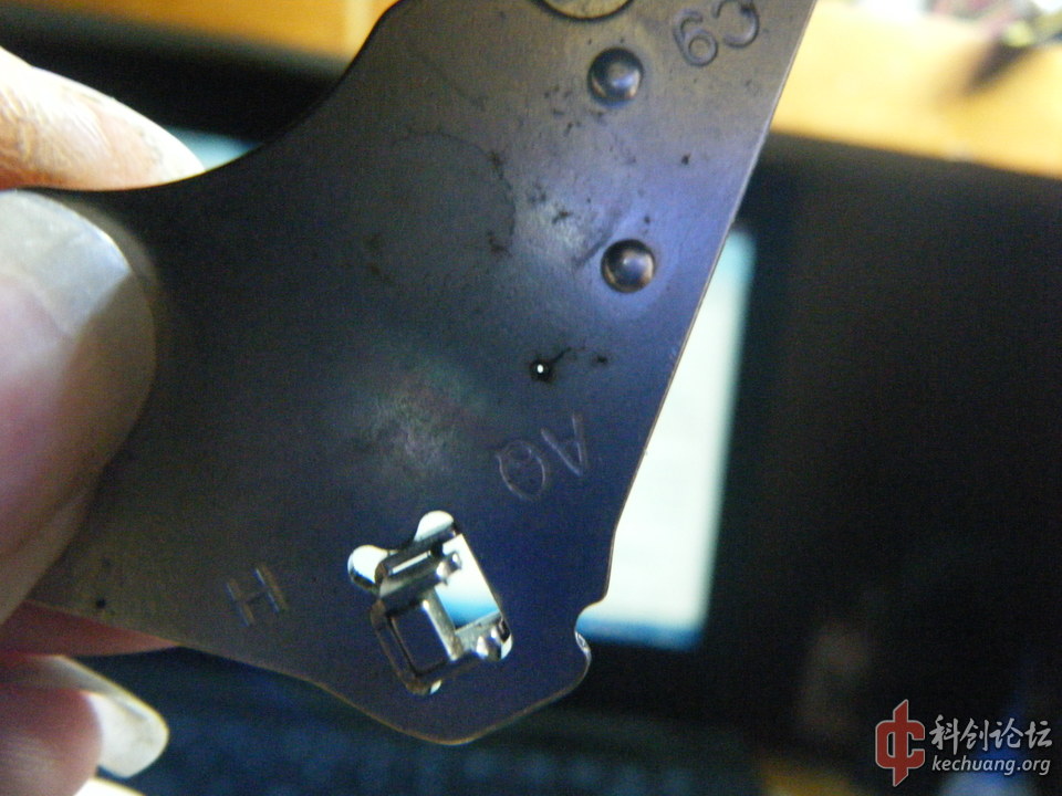

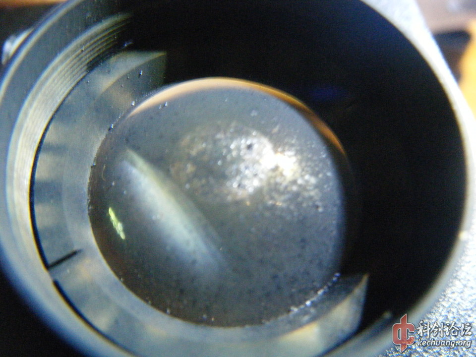

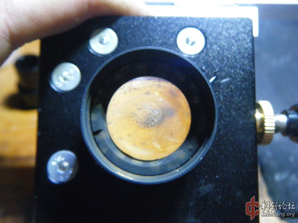

拿了一刀片来式, 之前聚焦烧过木头,未发现镜片已经被熏黑坏了,而且焦点不太拿得准, 刀片还是能打穿,但要几个脉冲才能打穿

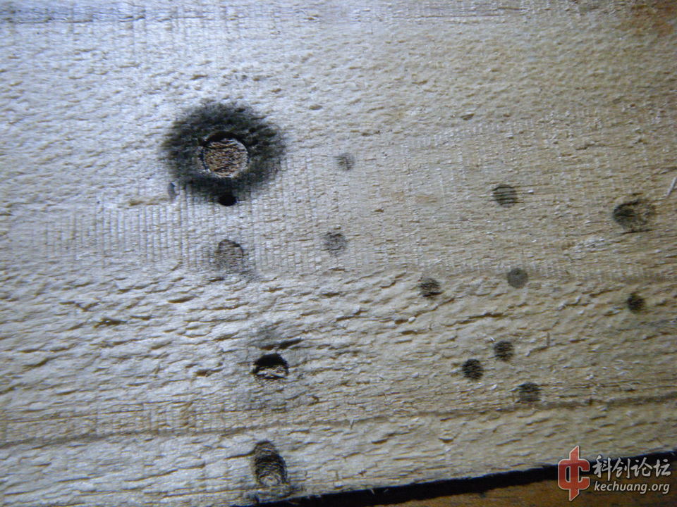

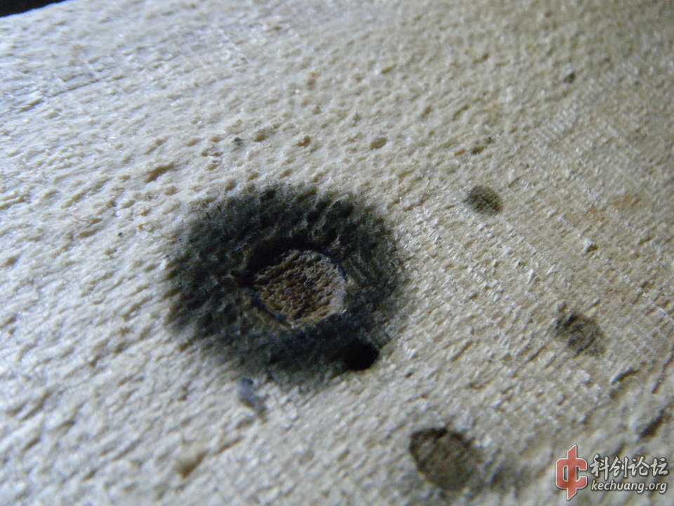

烧木头的样子,最大那个坑旁边那个小坑是聚焦打了几个脉冲的,不过没打穿呢,浅色木头对1064nm激光的吸收效率其实不是很高
后面换了好的聚焦镜,聚焦后刀片轻松打穿

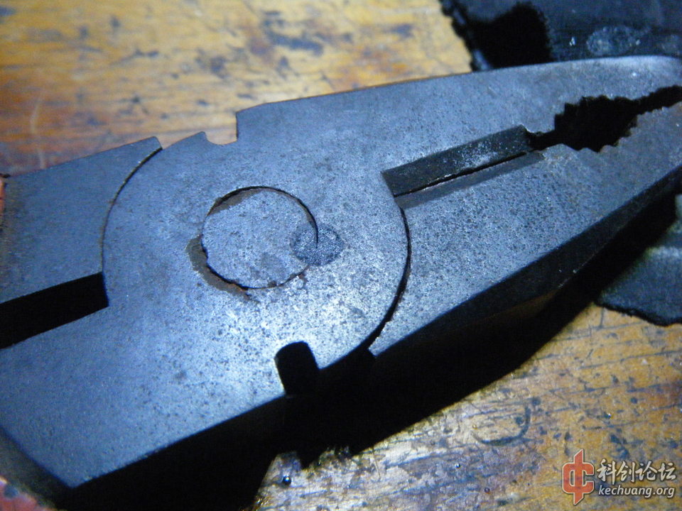

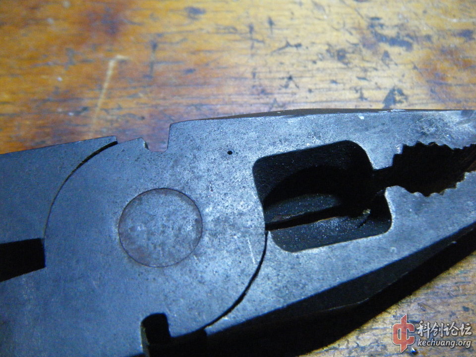

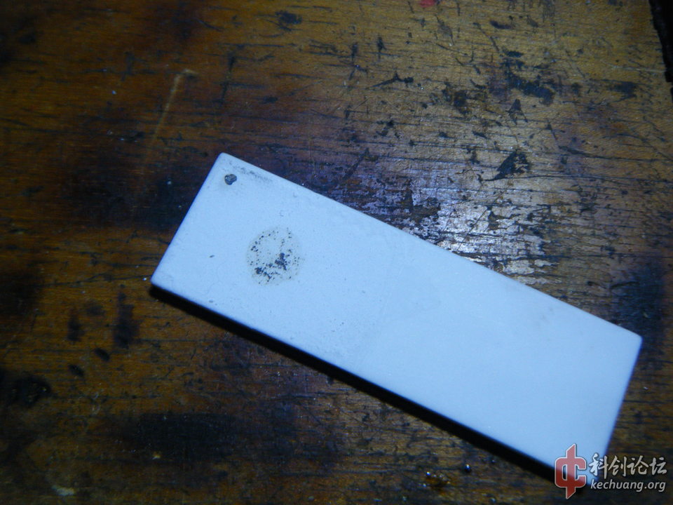

未聚焦激光打到钳子上,留下一个印子
聚焦后一个脉冲就能打出个不浅的洞洞
放大看看

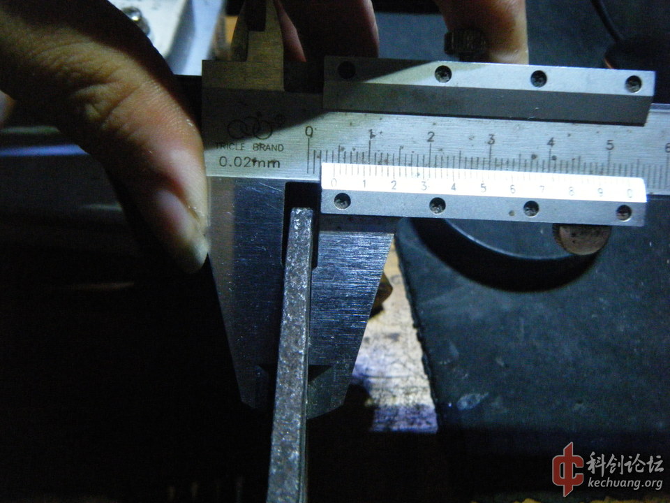

拿把菜刀来试试,厚1mm多点,同样轻松打穿

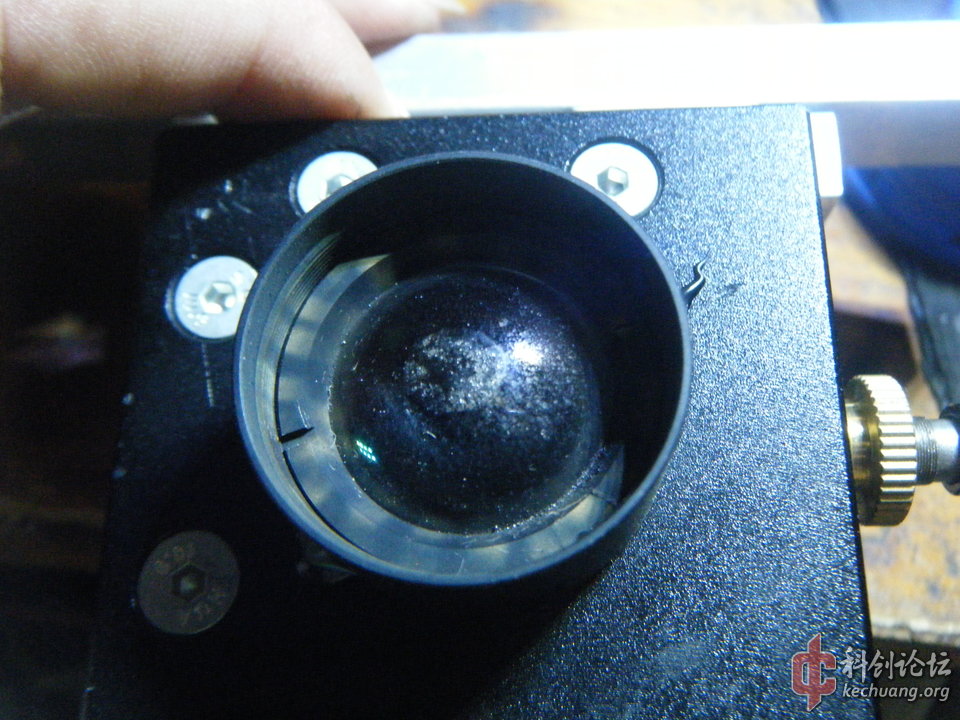

试验过程中发现威力又小了,又不行了,查看发现又废了个凸透镜
调光片不能用,激光打上去就会烧, 哪怕没聚焦照样烧
试了亚克力,这个牛逼了, 激光打上去喷出的火大概有10厘米那样,响声非常大,亚克力板直接被打飞了,可惜没录视频

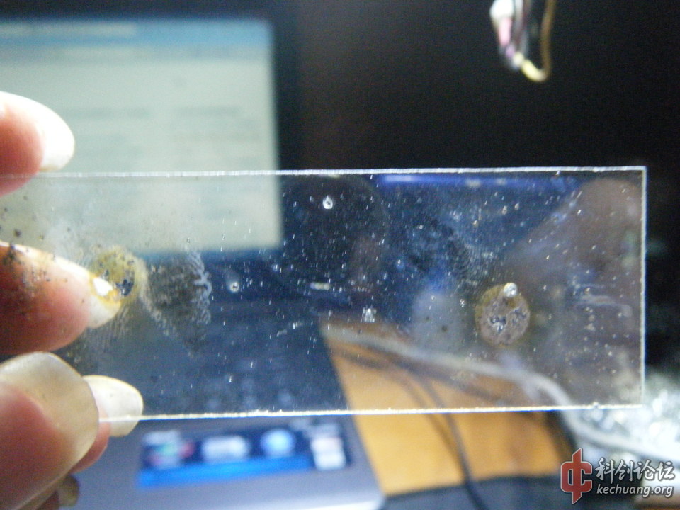

玻璃片,载玻片,最后一个凸透镜,用来保护镜片的, 挨不到几下脉冲,就烧坏了,然后聚焦试了下,轻松打穿

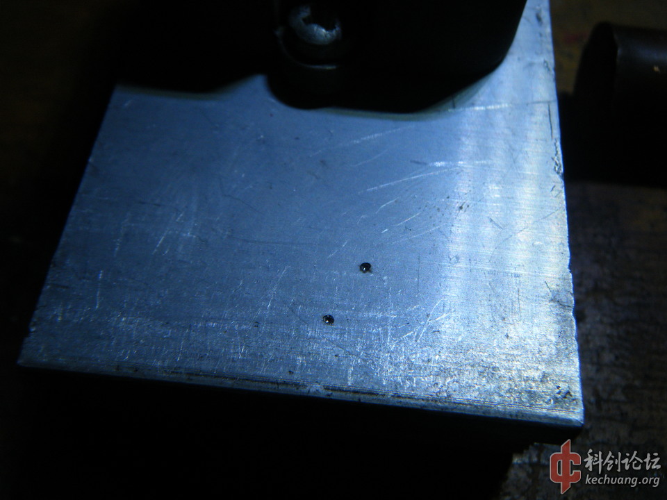

铝,  效果不是很理想, 但这个火花是最大的,一个火花喷了大概20多厘米长

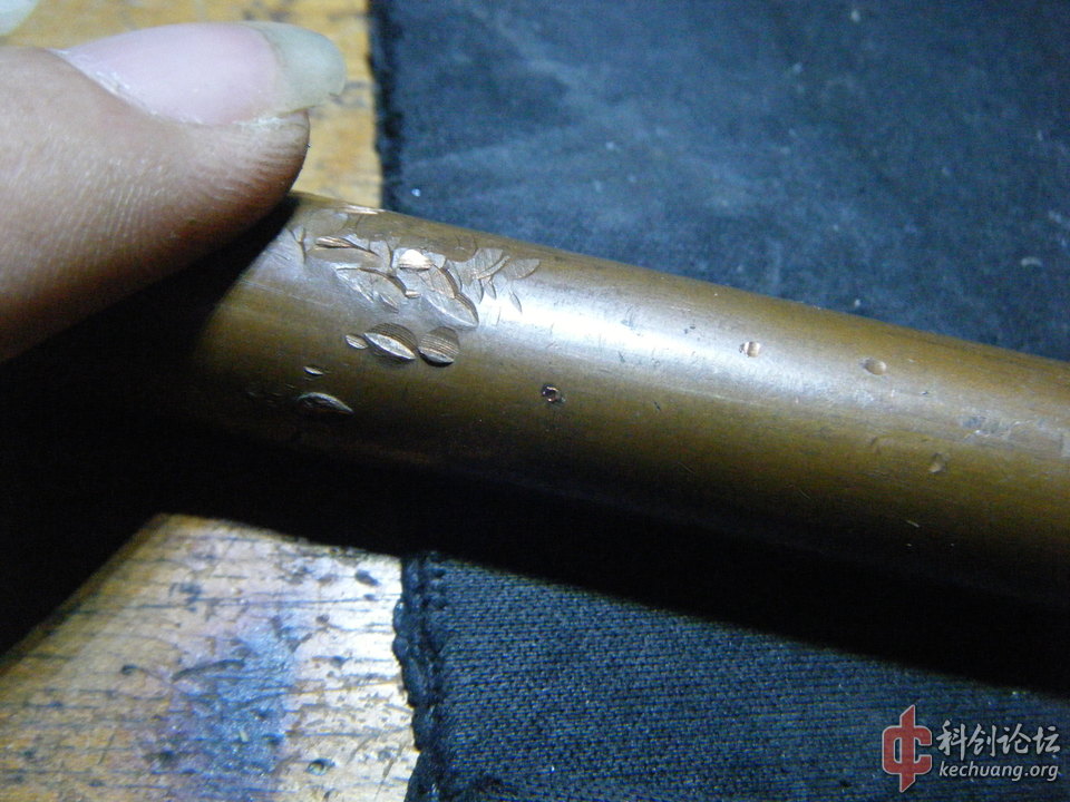

紫铜, 这个效果就更差了, 几个脉冲下来,只是表面出一个小坑而已

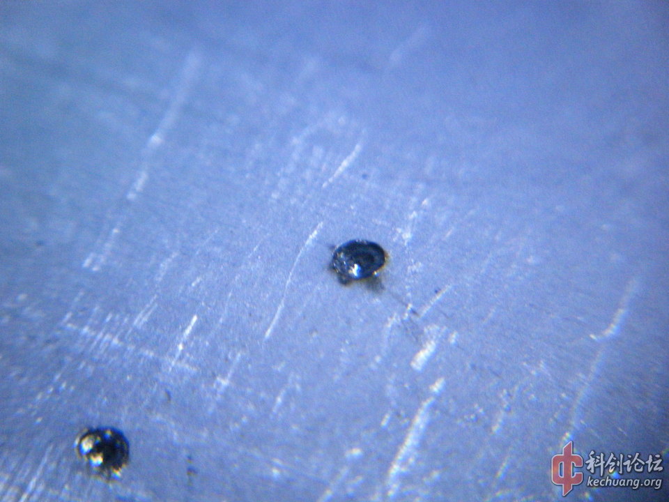

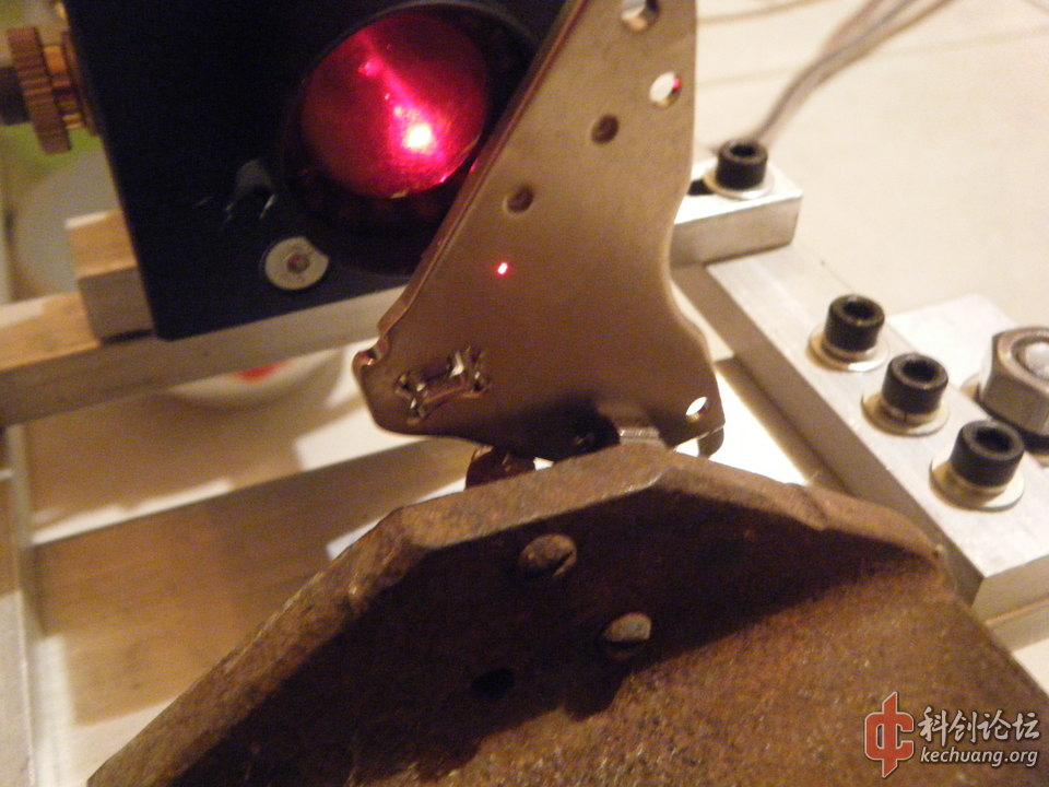

硬盘里的那个铁,厚2mm那样, 一次性打穿

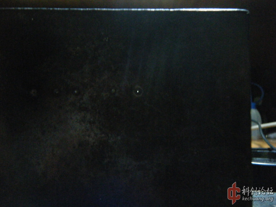

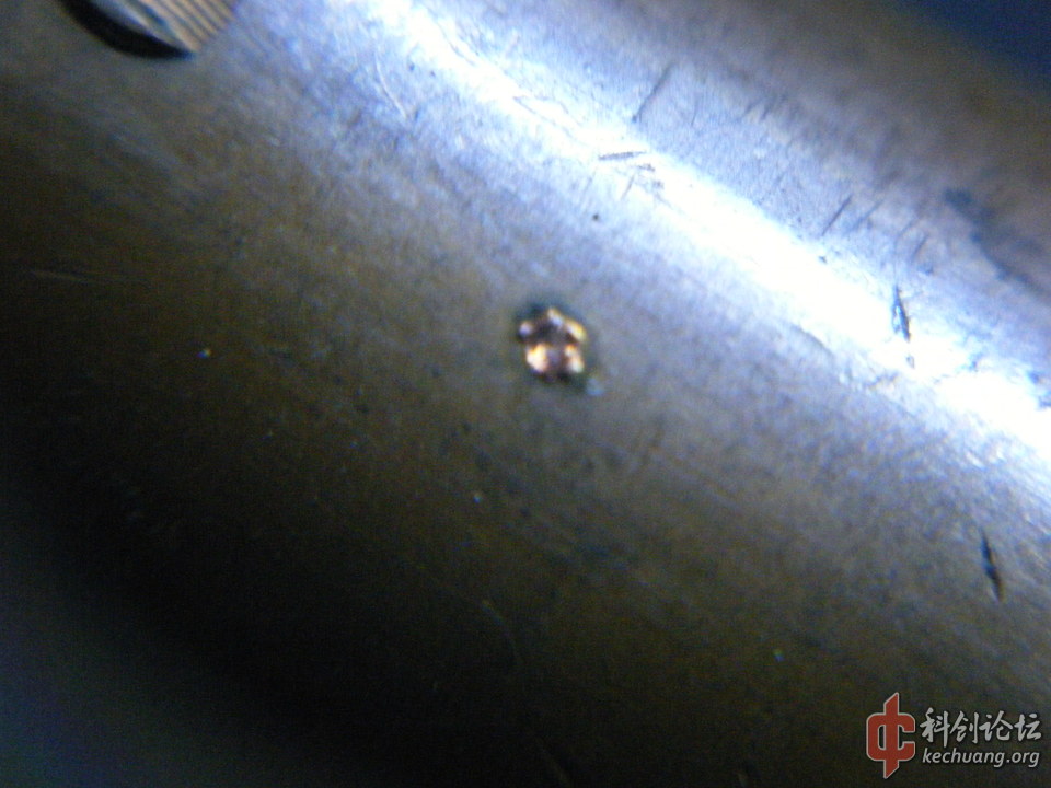

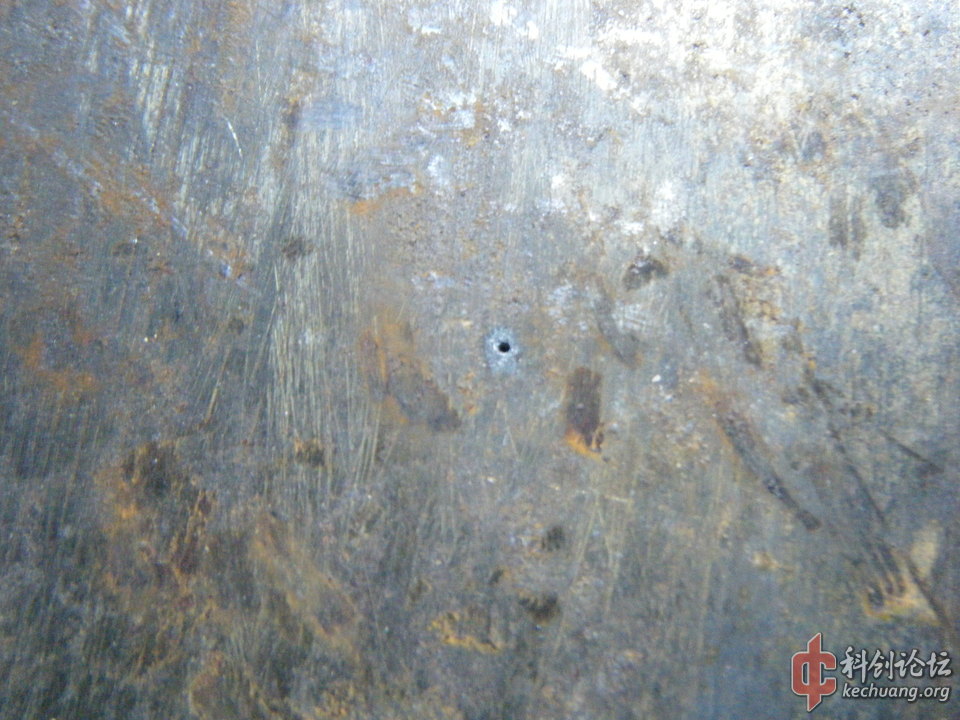

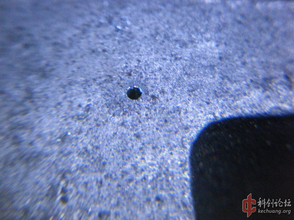

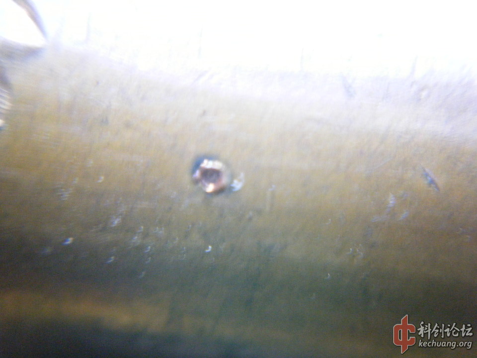

最后是4mm多的钢板, 聚焦镜刚换上时,调好焦点,一个脉冲一次性就打穿,而且打穿的孔非常细小,好不容易拍到了那个打穿的沙眼, 但后面聚焦镜片不行了,焦点也不太对, 几个脉冲都没能打穿这块钢板
激光打到东西上面的时候啪啪响的, 但如果激光不打到东西上,触发的时候几乎是静音的。

但是这么防止火花溅射到镜片上或者防止烟熏到镜片上,镜片主要都是被熏雾和火花贱坏的, 我做实验时基本上镜片都是这样坏掉的,激光打到钢板上那火花爆出来10多个厘米远呢,而镜片焦点又太短,烟一熏镜片又雾了,再开激光镜片就废了,而焦点长的镜片聚焦不是很理想,焦点光斑比较大。

可以买双面ar膜的平-平镜,不过跟放大镜差不多贵。。。。这似乎没有什么好方法,建议买焦距长点的,放远点。

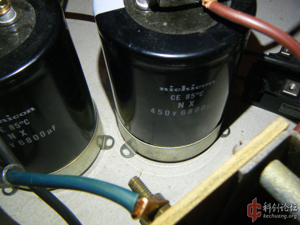

问下你的激光电源主电容组电压多大,容量多少
adj1202作者
8年8个月前 IP:广西
826041
引用 苦丁茶:
见图,两个450V 6800uF 电容串联,充电到750V时, 储能大概850J
两只氙灯是φ8*150*300的规格

是并联的, 点火成功后,用两路IGBT控制导通和关断
